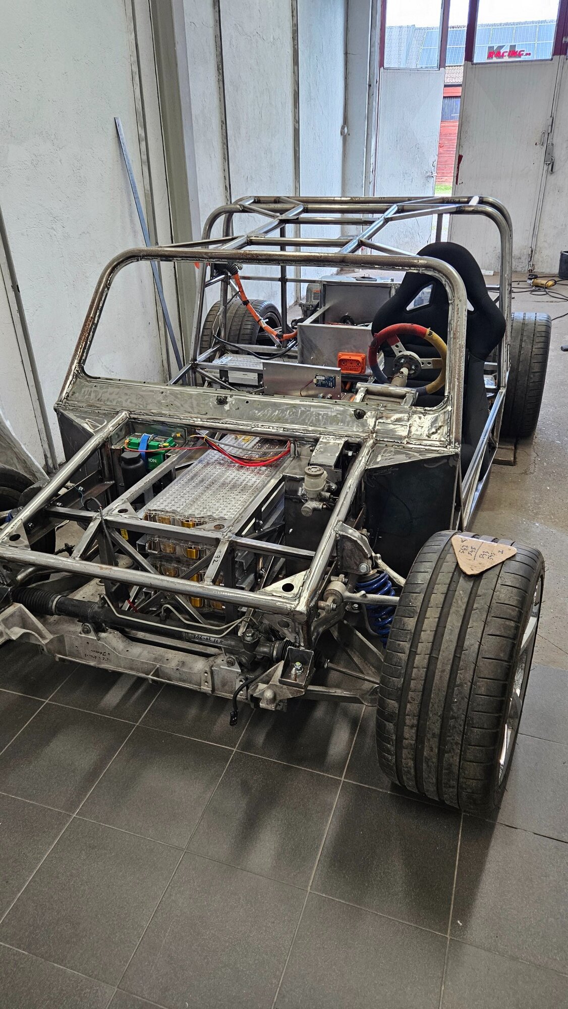

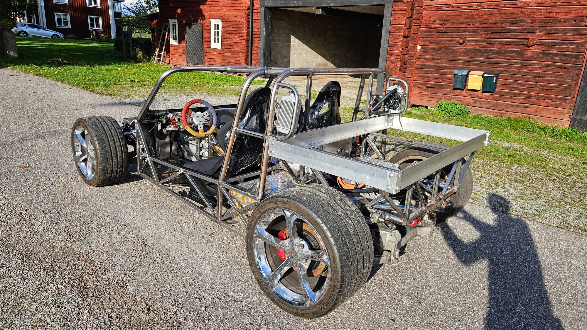

steel Posted March 28 Author Posted March 28 Är snart klar med chassiet, sugen på att sprätta loss det från jiggen och få det på hjul. Svesat till 75 %. Men får bärja mig tills motorfästen, pedalställ och ratt är på plats. Det kan ju trots allt röra lite på sig. Mvh Pär 3 Quote

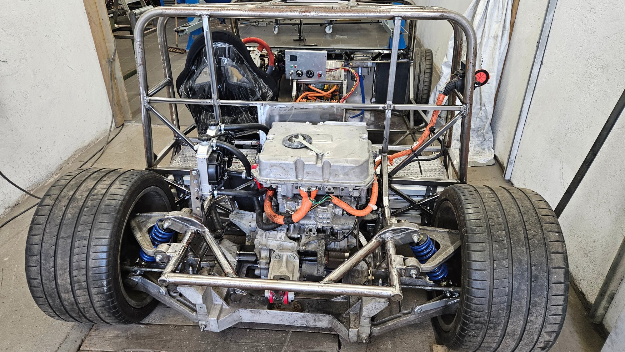

steel Posted March 30 Author Posted March 30 Motor på plats. Som vanligt lite mer pyssel än förväntat. Hade god marginal till chassiekonstruktionen för själva motorn men inte för orginal motorfästen. Fick flytta lite rör och massera lite på fästena innan allt kom på plats. Inte blev det bättre av en rejäl mancold, gick nog bara på halvfart i både kropp och hjärna😬 Mvh Pär 4 Quote
Tomas Posted March 31 Posted March 31 (edited) Snyggt! Kommer bli bra det där! Hur högt är motorpaketet? Edited March 31 by Tomas Quote
steel Posted March 31 Author Posted March 31 Tack Tomas! Komplett med hela stacken ca 650 mm med motor och inverter som på bild ca 420 mm, men där sticker dc anslutningen till inverter upp ytterligare 30-40 mm. Mvh Pär Quote

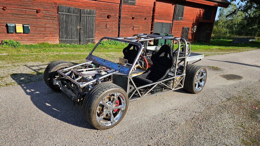

steel Posted April 2 Author Posted April 2 (edited) Nu är den på hjul. Blev lägre och bredare än förväntat. Förväxt gokart, ett hjul i varje hörn. Mvh Pär Edited April 2 by steel 7 Quote

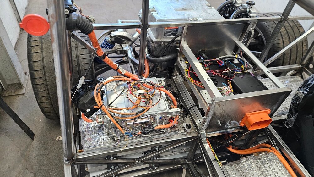

steel Posted April 23 Author Posted April 23 (edited) Plockat med PDM:en, får inte till det. Får kanske bli en bula på flaket, inte landat än. Bilen är för liten. Även plockat bort P-funktionen i lådan. Fuskat lite och inte svarvat bort drevet. Edited April 23 by steel 1 Quote
LUPUS Posted April 24 Posted April 24 (edited) du slipper ju en tråkig högspännings skarv om du monterar som orginal . går det inte att lura dit något coolt scoop så det ser planerat ut ? bak monterat kyl ? Edited April 24 by LUPUS Quote
steel Posted April 24 Author Posted April 24 (edited) @LUPUSJa, tankarna snurrar och som du skriver kan man ju faktiskt nyttja det till nått positivt. Har varit inne på att ersätta PDM:en med nån annan lösning men väldigt praktiskt med hela Leafstacken. Det blir inte bra med den inne i bilen, får inte plats. Edited April 24 by steel Quote

steel Posted May 1 Author Posted May 1 @LUPUS De har klurat ut Chademo samt en rad olika motorer, invertrar, laddare dc-dc osv. Allt kan kombineras med varandra👍 Har plockat med smågrejer och försökt lista ut vart allt ska sitta. Pedaler, bromsslangar/rör, kablage, 12v batteri, defroster och styrservo. Tröttnade på alla inkapslingar och bygger en större låda där alla HV och lv ska stoppas in. HV och LV får varsin "våning". Även säkerhetsbrytaren för HV batteriet integreras där ihop med stora säkringen ihopkopplat med bushbars. Quote

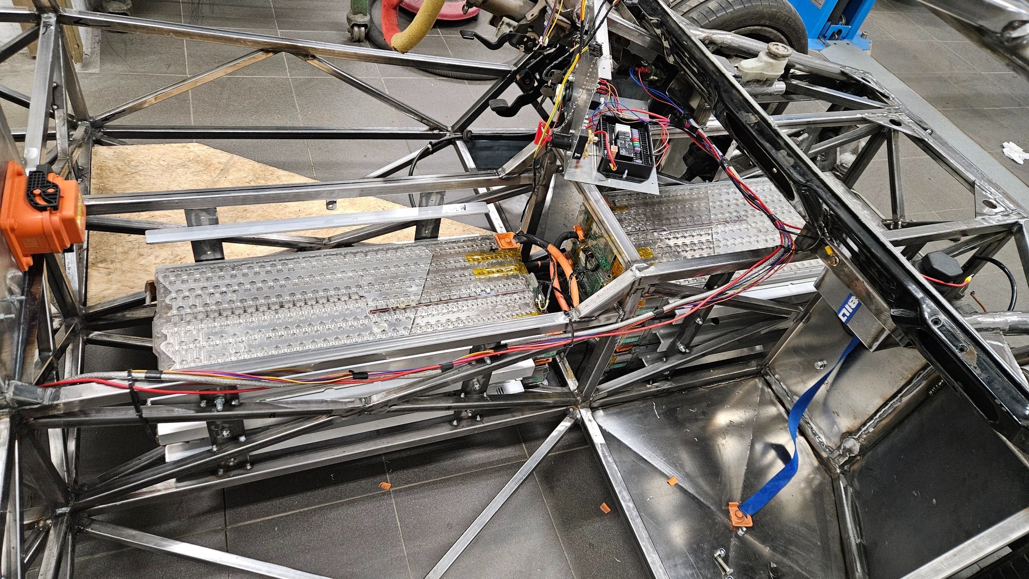

steel Posted Wednesday at 12:56 PM Author Posted Wednesday at 12:56 PM Hej, har nu fått det mesta på plats. El till motor klar. Dags att lägga i batterierna. Mvh Pär 4 Quote

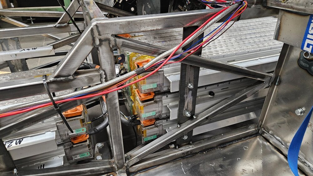

steel Posted yesterday at 07:19 PM Author Posted yesterday at 07:19 PM Hej, har fått i 5 moduler, det passar bra turligt nog👍 Inte mycket garagetid denna tid på året, mycket som stör... Mvh Pär 1 Quote
