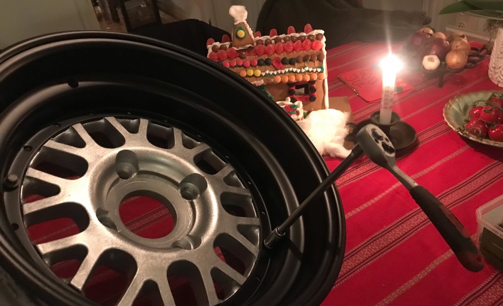

Fått 3 av 4 däck påkrängda på fälgarna thumbs up Den fjärde fälgen vart inte riktigt lika glad efter operationen biggrin.gif
De är hårda de där små 13" r-däcken.
Ny fälgbana är på väg hem.
  • Sad 1
