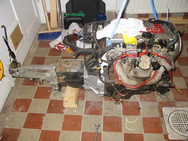

Kallerman Posted August 31, 2004 Posted August 31, 2004 (edited) Nestan alla :-) I siera och scorpio med fem vbäxlar, utom de nyare.Du ser skilnad mellan typ nio och den nyare genom att typ9 är i stål och nyare i alu. Okay, då e de den lådan som har backen 'sidan om' 1:an och inte 'under' 5:an. Eller?? Jupp. Här är en Typ9 låda fäst mot en alu-sprängkåpa och sen en Opel motor. Men du ser iafl hur Typ9-an ser ut: Edited August 31, 2004 by Kallerman Quote
Elva Posted September 20, 2004 Posted September 20, 2004 Nestan alla :-) I siera och scorpio med fem vbäxlar, utom de nyare.Du ser skilnad mellan typ nio och den nyare genom att typ9 är i stål och nyare i alu. Okay, då e de den lådan som har backen 'sidan om' 1:an och inte 'under' 5:an. Eller?? Jupp. Här är en Typ9 låda fäst mot en alu-sprängkåpa och sen en Opel motor. Men du ser iafl hur Typ9-an ser ut: Väcker liv i denna tråd igen. Sitter typ9 lådan i Granadan oxo? Quote
