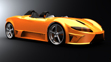

Jocke4U Posted March 5, 2010 Share Posted March 5, 2010 Hej, En kompis har tipsat om en kompis som håller på med kitcar-byggen (vet inte vilken status de har) men de ser onekligen läckra ut. Någon som vet mer? http://www.exitech.se/ Quote Link to comment Share on other sites More sharing options...

Krolleg Posted March 6, 2010 Share Posted March 6, 2010 Bilden på bilen du har här ser ut som en blandning mellan en ferarri och en stylad honda s2000 :) Quote Link to comment Share on other sites More sharing options...
Exitech Posted March 6, 2010 Share Posted March 6, 2010 Hej Jag vet en hel del om denna kitcar-byggaren! Det är nämligen jag själv:) Jag heter Joachim och bor i Göteborg. Du har rätt Håkan, hem sidan gjordes för ett tag sedan, mest för att låsa upp exitech.se-adressen. Kunde inte låta bli att lägga ut lite bilder och skapa en förstasida.... mer än så är det ju inte i dagsläget. Och Bugatti Veyron Replican... är mest för att fylla ut sidan:) Bilbygget då? Som ni ser på bilden är det en mittmotorbil. Baserad på Audi 100/A6. Det är min egen design/formgivning. Karossen är ännu inte tillverkad, men under våren/sommaren 2010 kommer jag att fräsa ut kaross-pluggen i en större CNC-fräs. Form för laminering skall tillverkas och detta kommer självklart att ta tid!! Även om det inte är mitt primära mål, så säljer jag mer än gärna karosser till dem som är intresserade när jag väl kommit så långt. Just nu jobbar jag på att avsluta mitt "rullande" chassie. Donatorbilen för "prototypen" blev en Audi 100 turbo -91. I framtiden kommer jag förhoppningsvis även att kunna leverera "Audi-chassie" till karossen. Men först skall jag väl ha bilen på gatan......!! Mvh. Joachim Quote Link to comment Share on other sites More sharing options...
