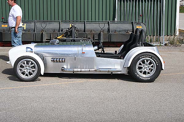

Jonte Posted April 7, 2008 Share Posted April 7, 2008 Nytt bygge på G MK Indy DeLuxe - Zetec -94 - MS1 V3.0 med extrakod - 15" hjul av någon sort - Acewell instrument till en början - Generator från Toyota Corolla Fylls på efterhand grejerna kommer på plats Denna gång tar bygget längre tid eftersom det finns andra saker som prioriteras före. Så vi får väl se när bilen är färdig :) SFRO1 gjordes 3:e mars i år. Forden som fick släppa till delar. Var egentligen tänkt till ett annat projekt, men det får vi ta senare. Brorsan ser glad ut iaf Liten del av upphängningen fram Fler delar på plats Uppmärkning av avgashålet Så blev det i sidopanelen Slipade på stolarna från MK, som väger 3.3kg Ritade upp elschemat på A3 innan jag byggde en helt egen kabelhärva Framlyset Min hjälpreda i garaget Quote Link to comment Share on other sites More sharing options...

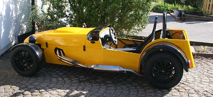

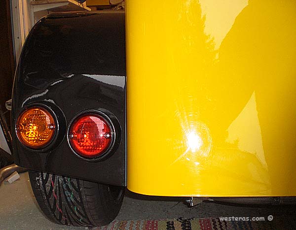

Jonte Posted July 7, 2008 Author Share Posted July 7, 2008 Plockade ihop det sista igår kväll för att göra bilen besiktningsfärdig för SFRO2 och senare reg. besiktning. Tanken var att jag skulle ägnat denna veckas kvällar för att justera in megasquirtet. Men just nu så lovar SMHI regn hela veckan :( Ingen höjdare att köra helt öppen bil i regnet *been there, done that* Så här kommer några smakprov på hur den ser ut. Tyvärr är garaget så j----a trångt att det inte går att ta bra kort.... Quote Link to comment Share on other sites More sharing options...

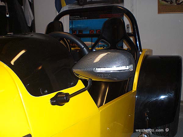

Robban1 Posted July 7, 2008 Share Posted July 7, 2008 Tjena Ser mycket fint och snyggt ut, men vat har du köpt dina speglar??? Quote Link to comment Share on other sites More sharing options...
Jonte Posted July 8, 2008 Author Share Posted July 8, 2008 Tackar Speglarna kommer från Europaspares Quote Link to comment Share on other sites More sharing options...
Jonte Posted July 8, 2008 Author Share Posted July 8, 2008 Ibland är man glad över att SMHI har fatalt fel. Tillräckligt bra väder idag för att rulla ut bilen. Fick även hjälp av kille att börja mappa bilen lite. Tyvärr är det något strul med insuget som gör att den tar tjuvluft någonstans, så det gick inte så bra. Får felsöka imorgon, just nu är jag bara trött. Quote Link to comment Share on other sites More sharing options...
AlfaRonny Posted July 8, 2008 Share Posted July 8, 2008 Snyggt (och snabbt!!!) jobbat Jonas. :thumbsup: Quote Link to comment Share on other sites More sharing options...
Jonte Posted July 8, 2008 Author Share Posted July 8, 2008 snabbt vet jag inte, men det var en jävla bra slutrusch :P Å andra sidan så är jag inte klar än, sfro2 + reggen är kvar Quote Link to comment Share on other sites More sharing options...

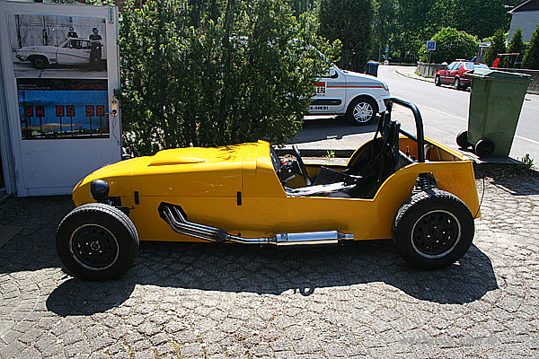

Jonte Posted July 18, 2008 Author Share Posted July 18, 2008 Idag tog jag ut bilen för första gången på allmän väg :) Visserligen 10 varv runt kvarteret för lite provmappning. Den gick förvånansvärt bra på den grundmapp som vi lyckats pilla ihop. Nu vid 23-tiden så körde jag bort till jobbet och ställde in den där. Imorgon tänkte jag gasa mer och se hur det går att justera mappen för högre farter och mer belastning. Det är mer avskilt än att åka runt i kvarteret därborta än att störa grannarna här hemma ;) Quote Link to comment Share on other sites More sharing options...
Jonte Posted July 20, 2008 Author Share Posted July 20, 2008 På väg hem från jobbet ikväll. Nu känns bilen redo för SFRO2 :) Quote Link to comment Share on other sites More sharing options...
Jonte Posted July 23, 2008 Author Share Posted July 23, 2008 Sådär då var SFRO2 och bullerprov klart. SFRO2 gick bra, några små noteringar att fixa innan regbesiktningen och bullret låg på 77db. Samtidigt så var en Dala7 från Mariestad där och en Roadster Cobra. Papperena är skickade till VV nu, så det blir till att ringa imorgon eftermiddag och kolla att allt stämmer. Sen är det bara reggen kvar :D Quote Link to comment Share on other sites More sharing options...

Jonte Posted July 24, 2008 Author Share Posted July 24, 2008 Lätta lite på styrväxeln, den gick lite trögt. Sen att ordna ett 3-punktsbälte innan reggen, eftersom det finns övre fästpunkter för bälte. Dock så sa Gustaf inget om bältena vid SFRO1, trots att midjebältena satt på plats då. Men det ligger bälten i garaget så det e bara att byta. Quote Link to comment Share on other sites More sharing options...

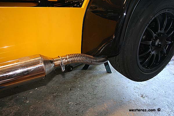

Morty Posted July 24, 2008 Share Posted July 24, 2008 bullret låg på 77db Hur löste du ljuddämpningen för att nå ner till 77db? På bilden ser dämparen väl liten ut för att dämpa så bra. Annars lycka till med i mina ögon ett snyggt och snabbt bygge. Mvh Magnus Quote Link to comment Share on other sites More sharing options...
Jonte Posted July 24, 2008 Author Share Posted July 24, 2008 Besiktningslösningen är att från sidodämparen ha en avgasslang till ytterliggare en dämpare (biltema) som sitter bak på tvären och sedan en 90graders vinkel så ljudet kommer ut bakåt. Kan ta kort på denna lösning innan jag rycker bort det. Quote Link to comment Share on other sites More sharing options...

Jonte Posted July 27, 2008 Author Share Posted July 27, 2008 Dämparen kommer från MK och är rostfri. Ser bra ut men dämpar mindre bra egentligen (mycket resonans). Jag fick reda på i fredags att personen som regbesiktar bilar i västerås slutade den dagen och det finns ingen f.n som ska anställas för den uppgiften :( Så då är frågan vart man ska regbesikta bilen. Får vi se imorgon när jag ringer till SBP Quote Link to comment Share on other sites More sharing options...
