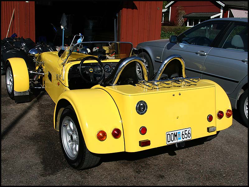

cealm Posted May 8, 2011 Share Posted May 8, 2011 Vad är det för sjutumsljuddämpare du köpt stigge? Håller med Kilkenny, bilen är Rackarns fin! Quote Link to comment Share on other sites More sharing options...
Pac Posted May 8, 2011 Share Posted May 8, 2011 Det var klipskt med en lasthållare bakom bågarna. Varifrån har du fått den? Quote Link to comment Share on other sites More sharing options...
stigge Posted May 8, 2011 Author Share Posted May 8, 2011 Dämparen köpte jag i England, det var lite extrapris på Stoneleigh-spektaklet. Dyr ändå (220 pund) och jag kunde säkert tillverkat en i garaget mycket billigare. Men. Jag tar hellre ett extrapass på jobbet och slipper göra fel, göra om, göra rätt och likafullt inte ha bättre resultat. Nu tog det en kvart att montera och sedan var det klart för drift. Lasthållaren fanns redan monterad när jag köpte bilen men jag undrar om inte till exempel Europaspares har såna i katalogen. Quote Link to comment Share on other sites More sharing options...
