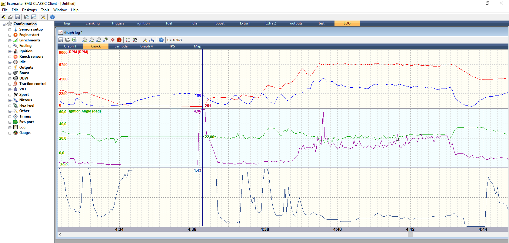

Frena Posted Monday at 05:41 PM Posted Monday at 05:41 PM Hej, Efter att ha monterat i motorn, bytt TPS och trodde jag fått rätt på allt så tänds motorlampan ibland när jag drar på för hastighet eller för mycket. Det är extremt sporadiskt och har mig veterligen inte hänt förra säsongen (mer än möjligen någon gång). Någon som kan läsa logg och utröna om det är en spikning eller bara nått "elektriskt skit"? Inget är ändrat på bilen sedan den var ur. Kör med ECU Master Classic och etanol. Tack! 20260824_1836.emulog Quote

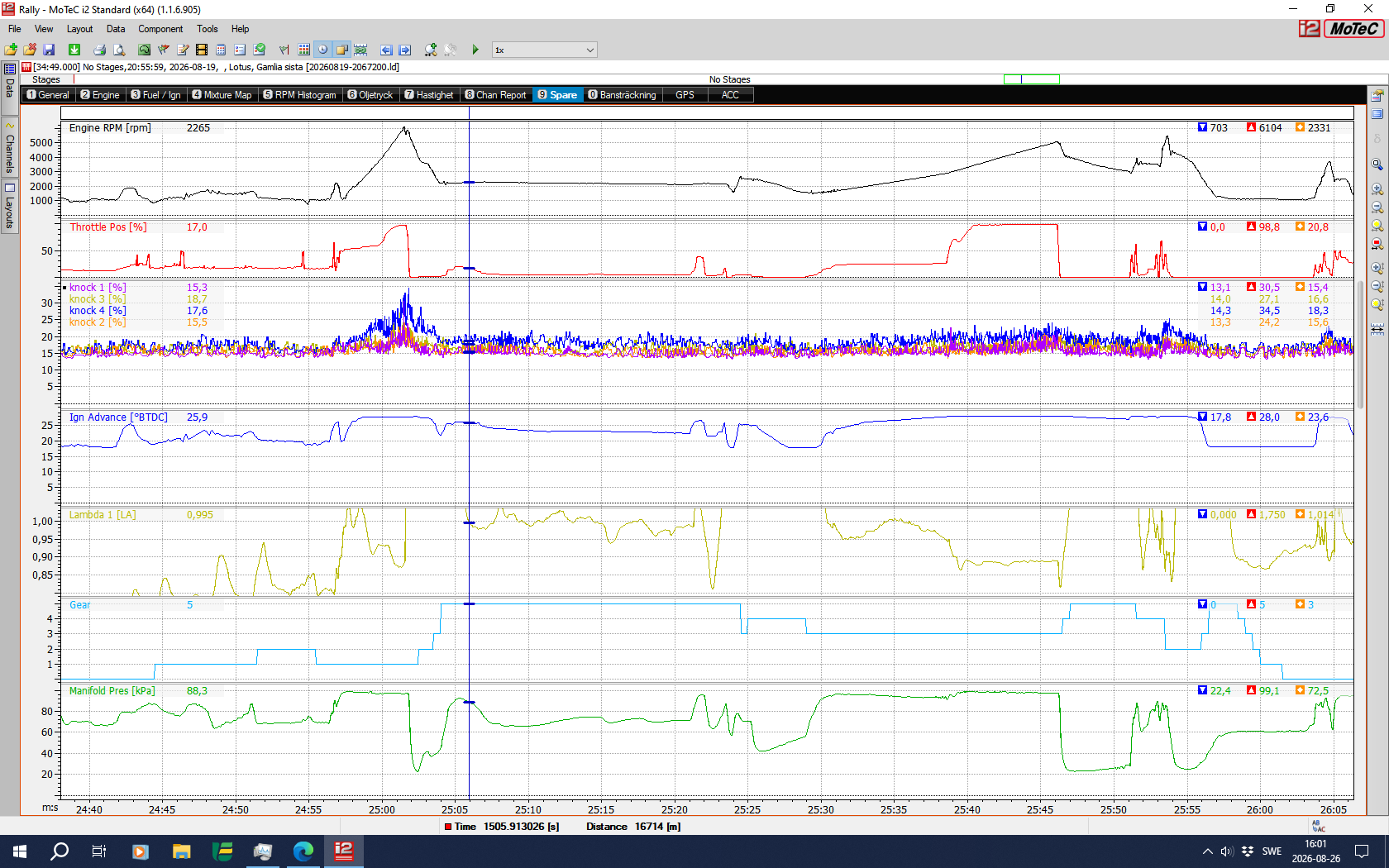

super7 Posted Tuesday at 01:54 PM Posted Tuesday at 01:54 PM Just vid starten här där sträcket är så indikerar ju knacksensorn skyhöga värden och då spikar det ju inte, lite osäker på vad som kan tänkas vara orsaken. //Nisse Quote
Frena Posted Wednesday at 05:42 AM Author Posted Wednesday at 05:42 AM 15 timmar sedan, super7 sade: Just vid starten här där sträcket är så indikerar ju knacksensorn skyhöga värden och då spikar det ju inte, lite osäker på vad som kan tänkas vara orsaken. //Nisse Det är märkligt, men jag tänker främst på dom spikarna som uppstår vid högre varv. Quote
super7 Posted Wednesday at 02:11 PM Posted Wednesday at 02:11 PM Det skulle jag säga är normalt, dock så är det ju en sugmotor jag kör med. Men som du ser på bilden så är det högre värden när varvtalet ökar det är ju mer slammer från motorn då eller hur man nu skall säga. Quote
