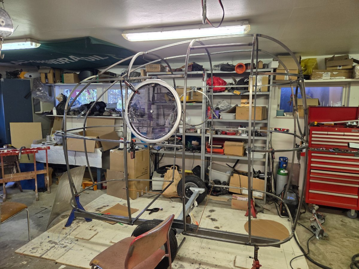

Provgroggning för att se om layouten funkar, kartongen föreställer kyl och kokplatta.
 Profilerna är 20x20x1,5 och böjs med en ringvals. Försöker göra det lite enkelt och jobba med fasta radier. R-400 och några varianter till R-8000 verkar funka. 20mm isolering borde räcka även en sen höst.

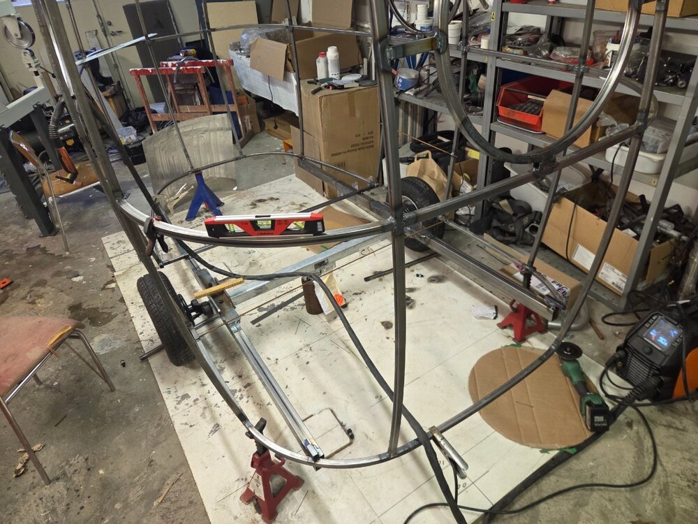

image.jpeg.a44e48ff8602d4f88c1ecc8c8595dd61.jpegimage.jpeg.9e66f82e7382202a1daea298b42d5541.jpeg
Det är med visst huvudbry man bygger husvagn. Ska inte dra ett streck i cad hade jag tänkt.
Så blir det lite fel i bland, då får man göra om för att slippa få ett veck mitt på "ägget"
Stommen är än så länge bara punktad, för det har vart hemskt mycket ändringar för att komma så här långt.
Siktar på att utsidan ska vara gjord i aluminiumplåt. Hur det ska gå till i detalj är något oklart, men det får lösa sig, hur svårt det blir får framtiden utvisa.

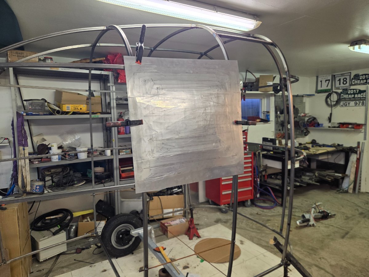

Testar att göra första panelen, lite tidigt igentligen. Men behöver lära mig hantverket och få lite koll på problematiken. Tog en enkel bit där radie 8000 möter radie 4000. Provar med 1,5mm aluminium från biltema.
Inser att det kommer krävas både talang, tid och en himla massa plåtar för för hörn panelerna🤣😅😆

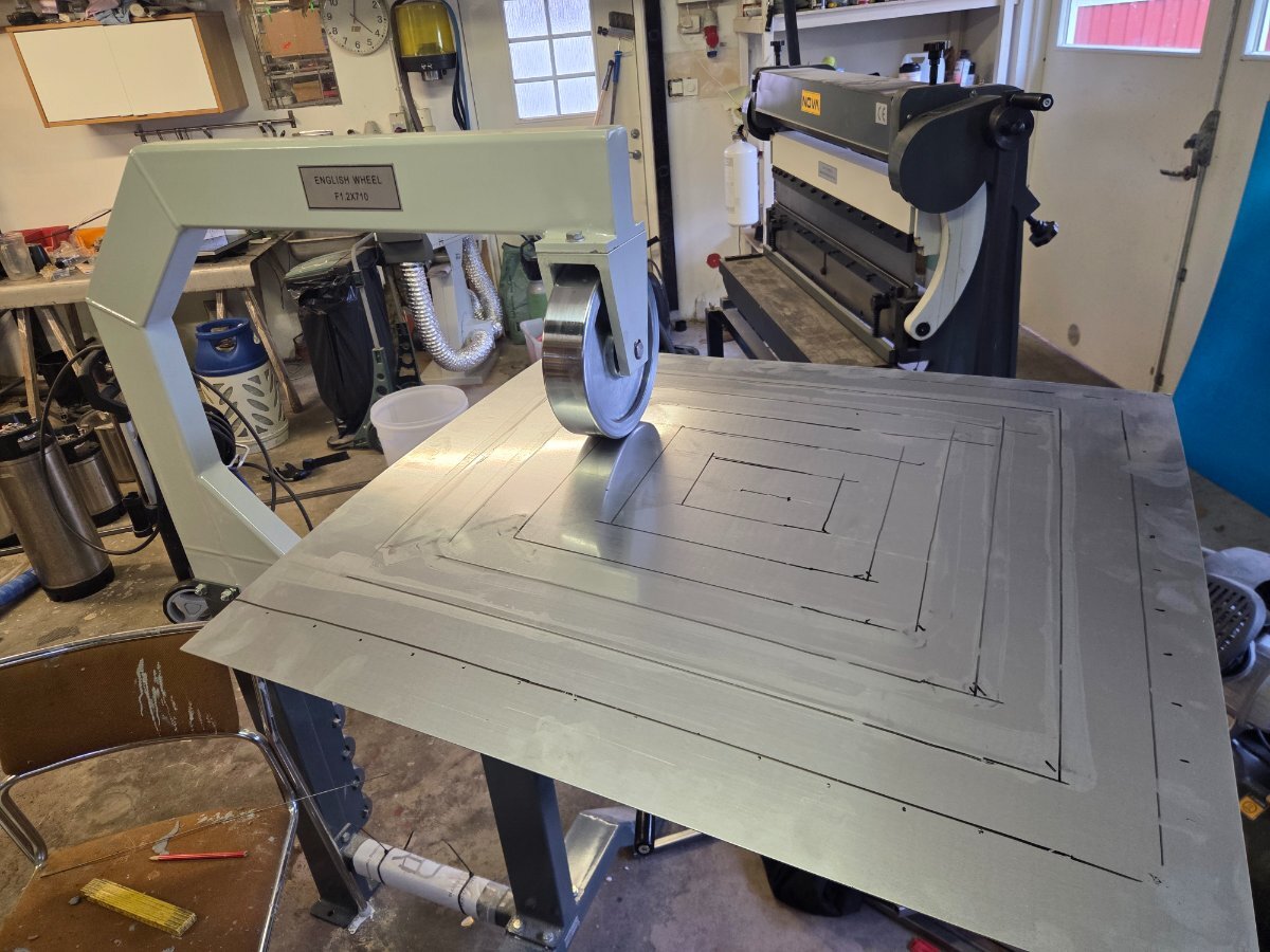

Ramarna till rutorna på plats, sen blev det lite chassi fix. Så nu har den förutsättningar att stå på egen axel.
Här går man kurs för att lära sig göra en skärm. Väl hemma så passar det inte......
