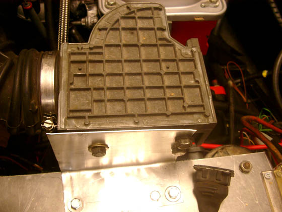

pixbo Posted February 4, 2005 Posted February 4, 2005 Hej!Undrar om någon med insprutad Pinto kan visa mig bilder på hur och var ni monterat mängmätaren? Den tar ju plats! Vad kör ni med för filter? mvh pixbo Quote
Jonte Posted February 8, 2005 Posted February 8, 2005 Här kommer en liten bild av mitt arrangemang, ska ordna bättre bilder sen. Min sitter bakom motorn eftersom jag vände på insuget. Dock är inte platsen den bästa utan jag måste se över det. Quote
therealpinto Posted February 8, 2005 Posted February 8, 2005 Hej En bra sak att veta, är att Ford själva anser att luftmängdmätaren ska monteras elektriskt isolerad från karossen/chassit. Om det verkligen har någon betydelse är förstås svårt att säga...när jag körde EEC-IV i Caprin satt den i "gummirullar", typ motorfästeskuddar i miniatyr. /Gustaf Quote
Jonte Posted February 8, 2005 Posted February 8, 2005 aha det visste jag inte, då blir det till att sätta dit en liten gummiduk så länge. Quote
pixbo Posted February 8, 2005 Author Posted February 8, 2005 Tack för info.Det bidde dock ingen bild,Jonte,vad jag kunde se. mvh pixbo :( Quote
Jonte Posted February 8, 2005 Posted February 8, 2005 Tack för info.Det bidde dock ingen bild,Jonte,vad jag kunde se.mvh pixbo :( ok, får skicka den till dig istället Quote
