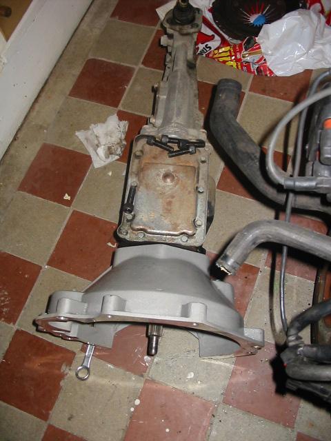

Kallerman Posted October 5, 2003 Posted October 5, 2003 Jodå, jag har en sån i min bil (som dock inte är körklar ännu). Motorn kommer från Kadett GSI eller nån Vectra modell som jag inte vet exakt vad de heter (2000?). Motorns beteckning är C20XE och det är en kanonmotor med bra egenskaper i "original" och väldigt trimvänlig med mängder av grejor att handla till. Original är 155hk tror jag och med ett enkelt chip och lite kallluft samt sportavgas får man +20hk rakt av. Potential upp till nästan 300hk tror jag. Motorn kan med fördel kopplas till en Ford Typ 9 låda genom en special sprängkåpa som brukar kosta runt £160 borta i England. Paketet blir då väldigt kompakt. Det enda man behöver ordna är som vanligt med motorer gjorda för tvärställd montering, att fixa en oljesump. Det finns plåtsumpar från 8v motorn som går att modifiera om man vill, eller så är originalet i aluminium om man vågar. Det finns också en uppsjö att handla i England. Jag köpte denna plåtvariant som jag kommer testa först (den var billig): Hoppas detta var lite mer info av den sort du letar efter. :) Quote

Gustav Sundberg Posted October 5, 2003 Posted October 5, 2003 http://www.sbdev.co.uk/ och http://www.yukspeed.com/ har både sprängkåpor och oljetråg. Sbdev har en i aluminium som jag har beställt, yukspeed har den i plåt som kallerman har. Quote

Gustav Sundberg Posted October 7, 2003 Posted October 7, 2003 Hej!Har ett par frågor: Vilken koppling ska man använda? Passar det med kopplingsarmen eller måste man bygga om den ? /Stefan Man använder en speciell lamell som finns att köpa från tidigare nämnda affärer i england. Den har opel mått men ford centrum. Ang kopplingsarmen så finns det lite olika alternativ. Iom att sprängkåporna är gjorda i england så sitter kopplingsarmen på höger sida, det gör ju att wiren blir jobbigt lång. Där du beställer sprängkåpan har dom även kopplingsarm med urtrampslager å grejer.. Smidigaste lösningen som jag ser det är att använda saab:s hydrauliska urtrampslager, finns att köpa adaptrar även till det! Jag kommer förmodligen att försöka mig på saab-varianten... Quote
Kallerman Posted October 10, 2003 Posted October 10, 2003 Jag kommer förmodligen att försöka mig på saab-varianten... Jag har precis igår faktiskt köpt mig en saab slavcylinder och huvudcylinder i syfte att montera i min bil. Kopplingsarmen funkar iofs med en vajer, men då jag såg möjligheten att flytta bak motorn ca en tum till om jag tar bort den tänkte jag att det vill man ju, så då fick kopplingsarmen ryka. Det blir ca en 2.000kr i ökad kostnad för detta, men samtidigt får man ju bättre grejor (vajer är ju lite sisådär i tillförlitlighet) och man får lite porriga frästa billet aluminiumdetaljer :rolleyes: Jag tar löpande bilder på min hemsida så då och då kan det ju finnas poäng att titta in och se hur jag löser just kopplingsbiten inom några veckor borde det vara klart hoppas jag. Quote
