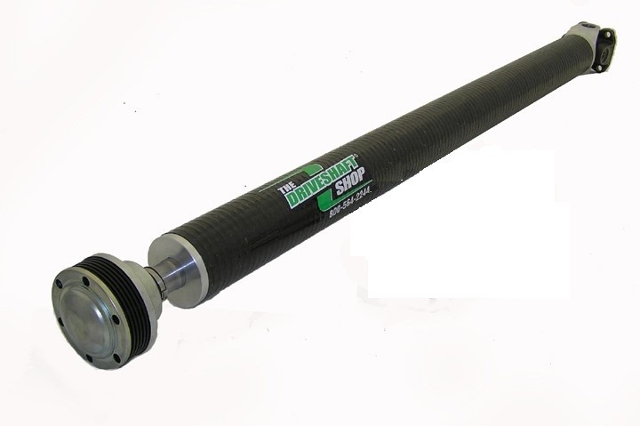

LUPUS Posted July 11, 2016 Posted July 11, 2016 Sitter nu och lurar på kardan kortning och funderar på hur en del s.k motorsportfirmor gör. Den kardanen som skall kortas är av typen växellåda- kardanknut-cvknut-stödlager-cvknut fastmonterad diff. Mao kommer första kardan knuten i princip jobba helt rakt och de två cv knutarna ta vinkeln. Så långt helt okej och inga behov av två kardan knutar som tar ut varandra. http://ebayapi.loc8apartltd.netdna-cdn.com/00/s/OTAwWDE2MDA=/z/iS0AAOSwr7ZW4~f5/$_1.JPG Min blir dock nästan 20 cm kortare och borde gå att göra enkel, men hur gör man då? många kardan firmor där alltifrån kolfiber till vanliga stål axlar byggs använder En cv och EN kardan knut. Är detta inte fel ! Och om det är fel är det så litet så man inte behöver bry sig Första knuten kommer ju generera olikformighet som inte cv knuten kompenserar ? http://www.evasivemotorsports.com/mm5/graphics/00000001/driveshaft-cf.jpg Quote

LUPUS Posted July 12, 2016 Author Posted July 12, 2016 kanske är så enkelt at så länge vinken är "liten" så funkar en enkel kardan med blandade cv och kardan knutar. I mitt fall är det 11cm offset på 97 cm det känns lite för mycket, kanske få bli att korta det jag har , första blir dock löjligt kort Quote
LUPUS Posted July 12, 2016 Author Posted July 12, 2016 (edited) Adapter och två cv knutar då? jo, men vill helst slippa uppfinna hjulet, har ju faktiskt samma låda kardan och diff . Inte ofta det varit så förr Egentligen är väl enda straffet för korta orginalet att jag måste bygga fäste för mellanlagret och kanske 1 kg extra vikt. ( cv knutar är tunga grejer) Edited July 12, 2016 by LUPUS Quote

LUPUS Posted July 12, 2016 Author Posted July 12, 2016 (edited) Mailat dem får vi se, men har oxå inte fått svar en gång tidigare ( ett år sedan) Men antar att diskussionen är värdelös utan bilder Skall alltså ner ca 11cm på 97 cm lång sträcka och funderar hur jag skall göra minst skada/jobb . Arbets hypotesen just nu är att jag kortar den första biten närmast lådan med ca 20cm och samtidigt sätter den absolut rakt från lådans plan. En sak som oxå slog mig är att en så kort stup kanske inte ens behöver ballanseras om den görs i en svarv och mät klocka Vad tror ni Edited July 12, 2016 by LUPUS Quote
LUPUS Posted July 12, 2016 Author Posted July 12, 2016 Tärningen är kastad, starta svarven ikväll , kapa den korta , blir original step-up med, otroligt kort första del. Känns även ingenjörsmässigt rätt 1 Quote
