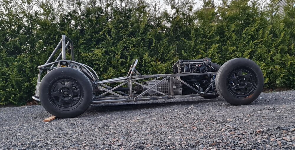

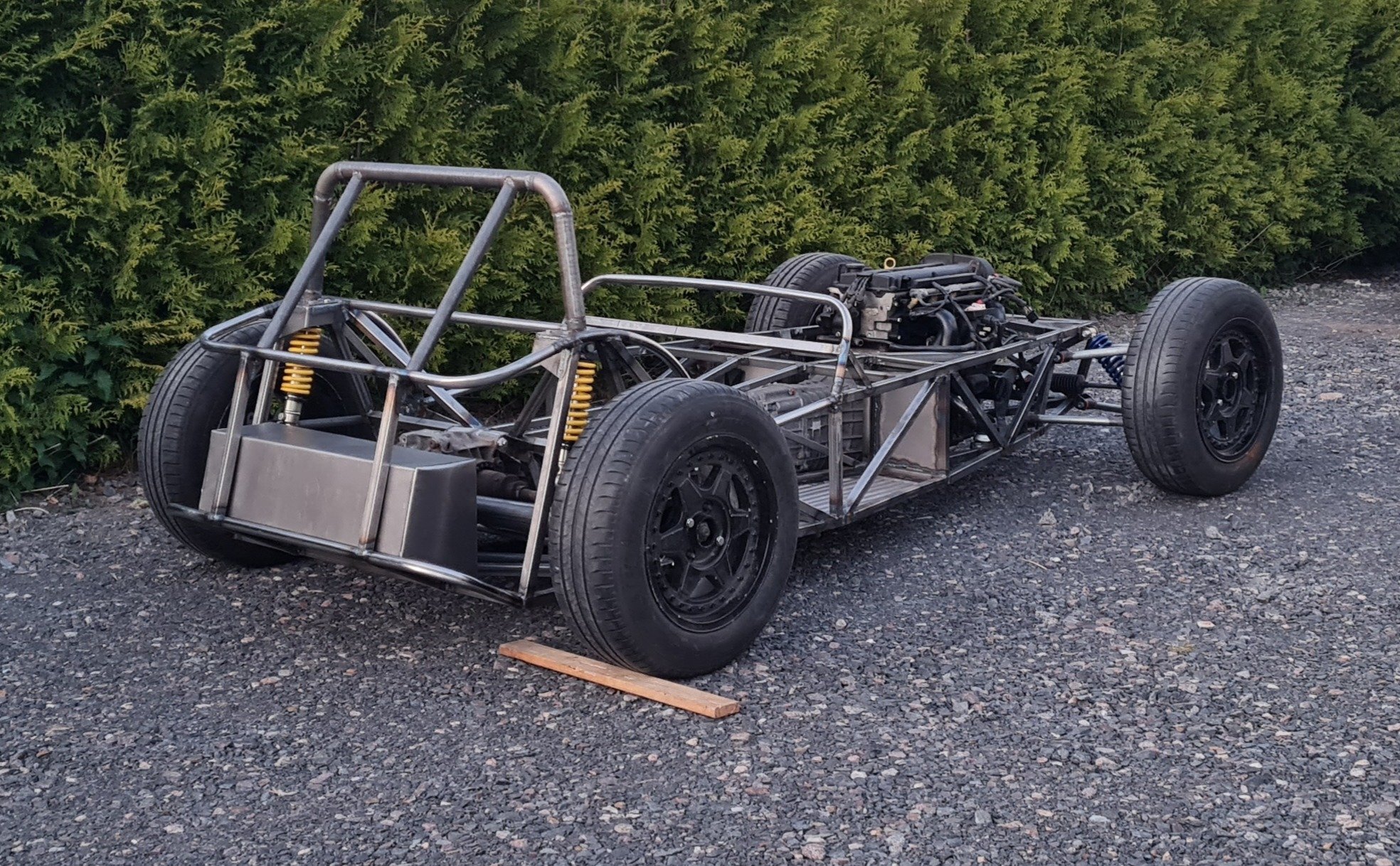

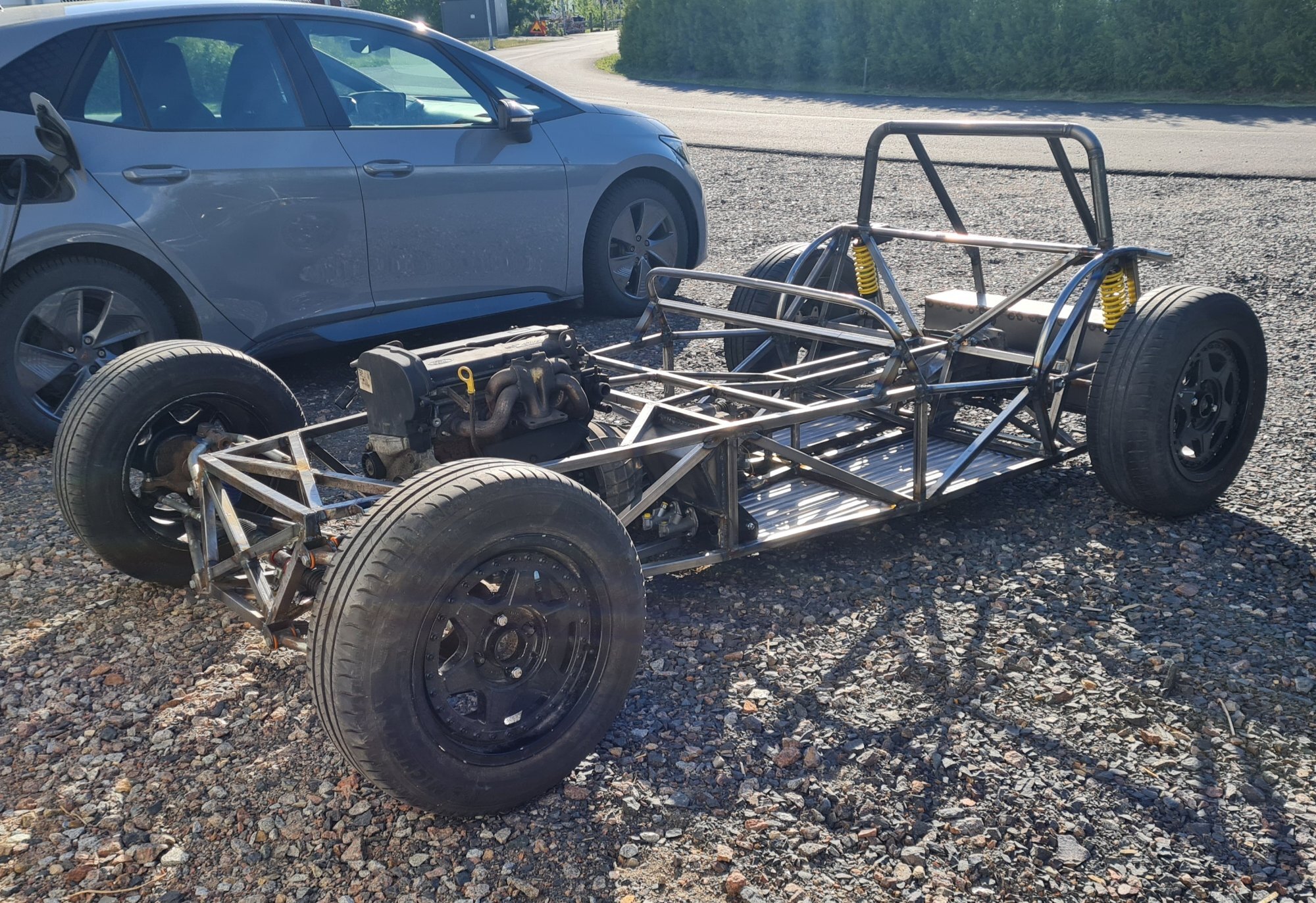

  1. Idag rulla jag ut bygget från garaget en runga så att jag kunde städa lite 🙂 Passade på att göra en liten corner weight när det var rent i garaget. HF 96kg - VF 99,2kg HB 91,3kg - VB 89 Totalvikt 375,5kg

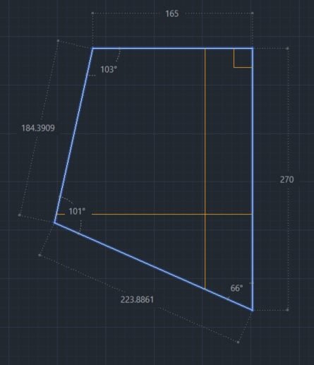

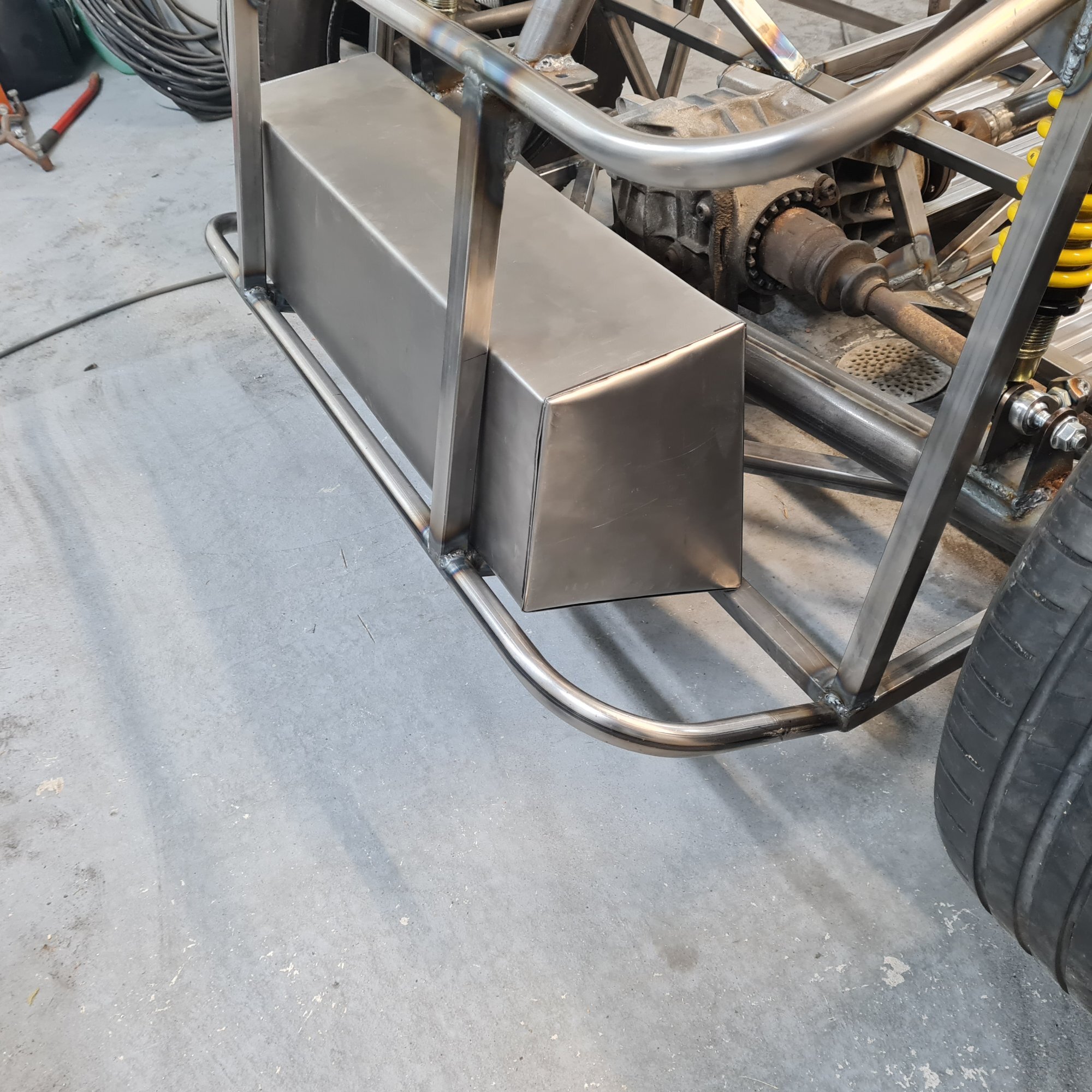

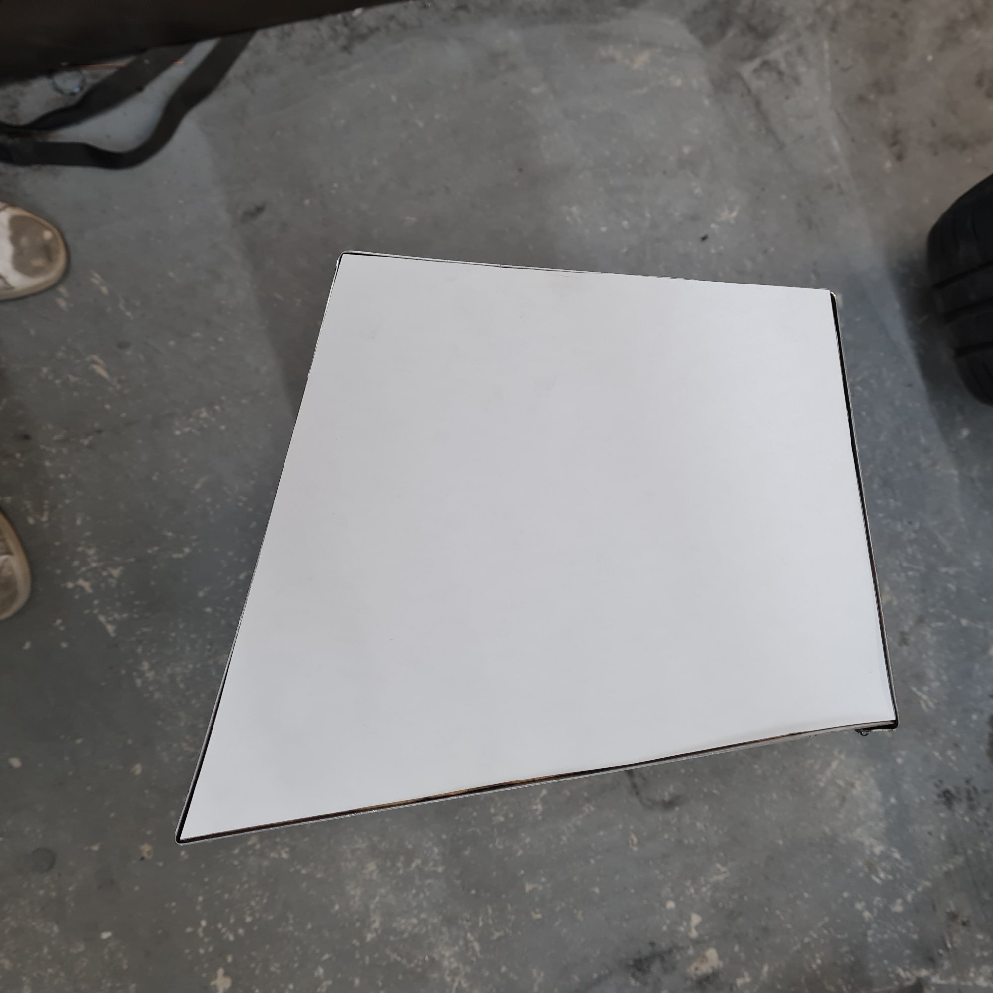

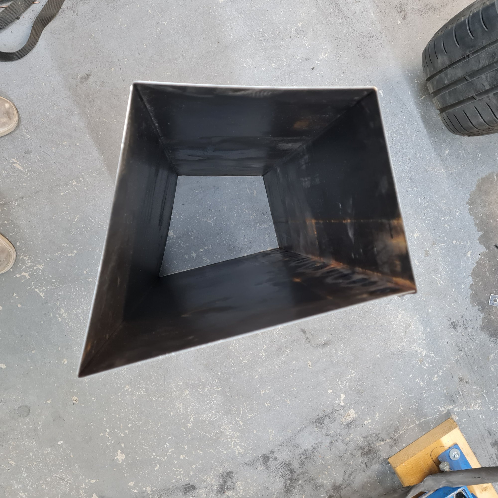

  2. Liten uppdatering 🙂 Började äntligen att snickra lite på en bränsletank. 30 liter, försökt följa ramen. Det kommer blir tre skvalpplåtar och integrerad catchtank.

  12. Du har rätt, vikter drar iväg ganska snabbt, Saab b204e komplett med r25/r28 växellåda så stannade vågen på 195kg och mitt rullande chassi väger 214kg som den ser ut på första bilden (ram med coilovers, hjulupphängning, hjul, diff och drivaxlar)
