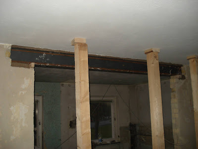

Jag växlade av en antagligen bärande vägg med en IPE180 i huset. Den var 3 meter lång, hålet 2,5 meter. Ganska överdimensionerad alltså, men vad gör det :)
Betalade ca 1000 kr för tre meter IPE180, så ditt pris låter väldigt bra. Dessutom är det ca 50 % mer meterial i en HEA160.
