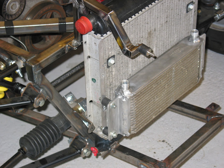

Jocke4U Posted May 25, 2011 Share Posted May 25, 2011 (edited) Köpte sådana fästen på KL Racing men de var "slappa" tyckte jag så jag gjorde så här... Tag 2 st kraftiga buntband. Trä på en lämplig bricka och något mjukt (typ gummibit). Dra sedan igenom buntbandet genom kylet och lämplig bricka på andra sidan. Sen klipper du av "låset" på det andra buntbandet och sätter på det på buntbandet som går igenom kylet (och kylfläkten). Tyckte det blev kanon EDIT: Skymtas här.. Edited May 25, 2011 by Jocke4U Quote Link to comment Share on other sites More sharing options...

Jocke4U Posted May 25, 2011 Share Posted May 25, 2011 (edited) Calle: Jo, jag lade till en "ram" för att ställa kylen på. Denna visar lite mer Mestadels pga att intercoolern är rätt tung och sen blev det stabilt fäste för noskonen Edited May 25, 2011 by Jocke4U Quote Link to comment Share on other sites More sharing options...
cealm Posted May 25, 2011 Share Posted May 25, 2011 Varför har har inte jag gjort så? Kan faktiskt finnas en idé att bygga om V8 kärran. Det skulle fungera utmärkt för jag har ändå reggat untan motorhuv så det är ingen huv som blir för kort heller. För de övriga bilarnan borde alla byggas på en del fram om än bara 10 cm. Hur många cm är påbyggt framför nedre främre tvärram-röret på din bil. Bra att ha som referens till vad jag kan tycka passa på mina bilar. Quote Link to comment Share on other sites More sharing options...

Jocke4U Posted May 26, 2011 Share Posted May 26, 2011 Calle: Det är 21 cm Quote Link to comment Share on other sites More sharing options...
cealm Posted May 26, 2011 Share Posted May 26, 2011 Tackar för info. (21 är oslagbart) Quote Link to comment Share on other sites More sharing options...
