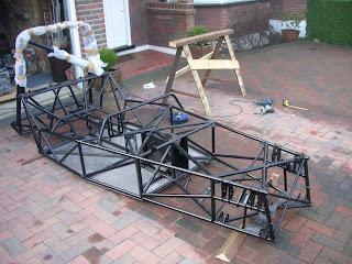

Söndag och man har toksurfat på olika sidor och kikat på chassin.
Hittade då en del chassin som byggs i rör istället för fyrkantsprofil.
Bildexempel
Hemmabyggt chassi
Mnr chassi
Vad är fördelarna / nackdelarna att bygga med runda rör istället?

+ Lättare, snyggare, rejsigare.
- Mer pill att foga samman.
Till en 7:a skulle jag använda 25x2 och 20x1,5 i diagonalerna, men vad SFRO rekommenderar vet jag inte, skulle gissa på 25x2
Nästa bygge blir i runda rör.
har du en bandslip och rulle under bandet med samma radie som rören blir det rätt smidigt, fyrkantsprofil är nog att föredra om man ska nita alu-panel.. viktmässigt; hur många procent kan man räkna att man sparar på runda iställer för fyrkantiga rör?
Enligt Solidworks så väger vanligt kolstål, 25x25x2 fyrkantsprofil 1,4352 kg per meter, 25x2 rör väger då 1,1272 kg per meter
Så röret väger ca 78,5 % av vad fyrkantsprofilen väger... :)

Klart intressant Thomas! Det låter som att man kan spara drygt 20% av ramvikten? Vad säger Solid works om styvheten, är ett 25x2 lika styvt som 25x25x2?
Jag har inte så bra koll på styvheten än så länge, men det borde dessutom bli kortare längd svets = ännu lägre vikt! :racesmile:
När jag väl får tid att sätta mej in i de delar av Solidworks med FEM analyser osv så ska jag sätta ihop ett eget chassi som bör vara hyfsat optimalt, det blir antagligen i 25x2 och 20x1,5 rör som jag får bygga en jigg för.

jo men man har mer material på 25x25x2 än 25x2, därav blir dom starkare i drag/tryck, i ett väl triangulerat chassie har man ju inte så mycket böj/sjkuvkrafter så skillnaden borde inte vara så stor.
Jo tillpassning etc bökar till det lite, men inte så mycket att det skulle göra något.
En ordentlig rörnotch så ska det inte vara några problem.
Sen är det mycket roligare att tig:a rör jämfört med profiler!
Däremot lär det ju skilja en del i pris, ska kolla upp lite hur mycket det skiljer prismässigt.
