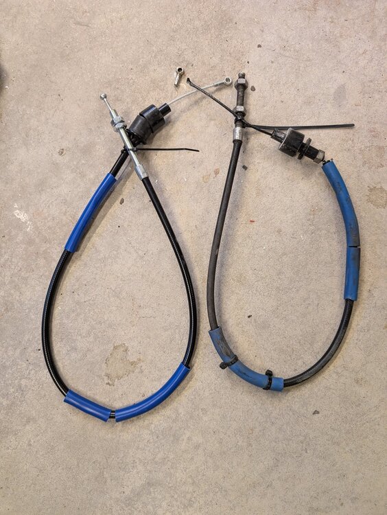

DomiSeven Posted April 30, 2010 Author Share Posted April 30, 2010 Nej tyvärr, jag har fått två olika urtrampningslager men det ena (som var för kort) gick plastpiggarna sönder på vid montering. Det kan han få om han vill :) Quote Link to comment Share on other sites More sharing options...
Jocke4U Posted April 30, 2010 Share Posted April 30, 2010 (edited) Idag kom DHL med två paket från Roadster, det ena innehöll ett par backspeglar, dessa skulle ju egentligen varit med i samma paket som vindavvisaren. I det andra paketet låg.. ett par backspeglar. Du låter förvånad ;) T.ex. så fick jag fel kopplingspedal (wire) men skulle ha hydraulisk. Anmärkte på detta och efter några veckor så kom det en pedal, en bromspedal som dessutom var defekt. Efter 1-2 månader kom i alla fall den riktiga pedalen :blink: Edit: Vore kul/informativt med lite bilder hur du har hängt upp bakänden och noskonen. Tycker det är lite luddigt ... Edited April 30, 2010 by Jocke4U Quote Link to comment Share on other sites More sharing options...
