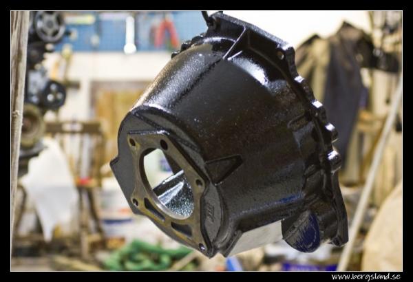

DomiSeven Posted March 15, 2009 Share Posted March 15, 2009 Kanske dags för mig att starta en egen byggtråd. Jag håller mest på med förberedelser i väntan på grundsatsen än så länge. Motor - 2.0i Zetec Blacktop 16V från Ford Mondeo Automat -00 Svänghjul från Escort 1,8 -95 Växelåda - Typ-9 från Ford Sierra -89 Diff - Ford Scorpio -96. Utväxling 3,64 Detta är ett urval av alla bilder jag lägger upp på www.domiseven.se Dag 1 Direkt från skroten: Motor http://domiseven.se/albums/preparations/normal__MG_0975_border.jpg Diff http://domiseven.se/albums/preparations/normal__MG_0977_border.jpg Växellåda http://domiseven.se/albums/preparations/normal__MG_0976_border.jpg Quote Link to comment Share on other sites More sharing options...

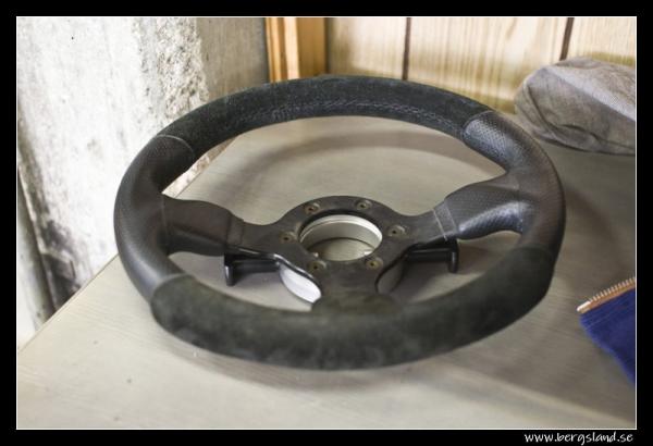

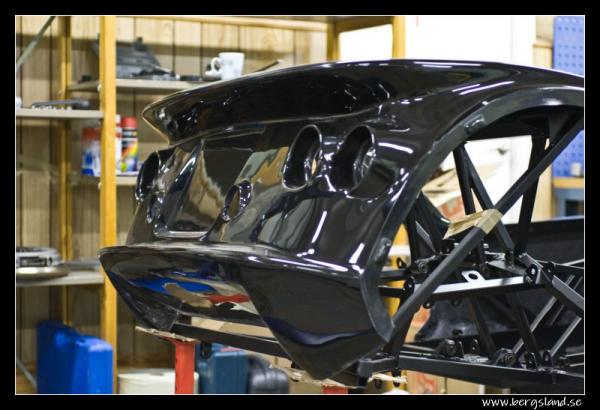

DomiSeven Posted March 15, 2009 Author Share Posted March 15, 2009 (edited) Dag 2 Efter en första tvätt: Beg. ratt köpt av Kimmen Edited April 13, 2009 by DomiSeven Quote Link to comment Share on other sites More sharing options...

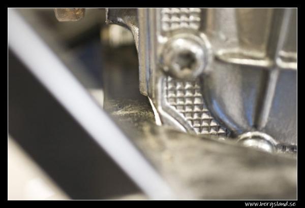

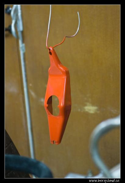

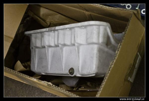

DomiSeven Posted March 15, 2009 Author Share Posted March 15, 2009 (edited) Dag 3 Jag hade lite problem med att få bort clipsen som håller urtrampningslagret, får hoppas paketet med det nya lagret innehåller nya clips. Kapar bort lite (med bågfil ;)) för att få bak motorn ett par cm i chassiet (efter tips från detta forum). Körde på robbans tips om att spara 68mm. Hålet täpps igen, inte så snyggt svetsat men det håller bra. Tänkte lägga en snyggare svets på utsidan men då började svetsen strula så det blev en kort sträng :P Ett lager svart färg på motorn, vi får se när nya sumpen kommer om den också ska blir svart. Den silvergrå färgen täckte inte så bra så det blir nog ett lager till där sen. Jag kom på sen att det nog inte är skitbra att hänga växellådan i axeln, ska strax ut till garaget och hänga den i skruvöglor istället. Får hoppas det inte har gjort nån skada. Kopplingskåpan blir lite svartare Diffen var jobbigast att måla Rörliga delar ska ju vara orange :P Nämen detta var ett test för att se hur mekonomens röda motorfärg såg ut, lite för orange egentligen. Tänkte måla Ventilkåpan röd men det blir nog inte denna nyansen. Nu hade jag iofs lite problem att få till vitbalansen på denna, den är nog aningen rödare i verkligheten. Edited April 13, 2009 by DomiSeven Quote Link to comment Share on other sites More sharing options...

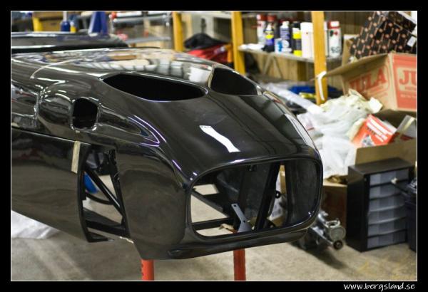

DomiSeven Posted April 13, 2009 Author Share Posted April 13, 2009 Dag 4 På fredagkvällen hämtade jag hyllor och köpte en arbetsbänk samt flyttade allt utom motorn och motorlyften (jag orkade inte med motorn själv) till mitt nya garage i Strängäns. Jag hade beställt en del grejer från Jula, bland annat ett skruvstäd. Men istället för det hade jag fått en marintoalett. På lördag morgon hämtade jag motorn och lyften samt lånade farsans svets. Sen blev det en tur till Jula för att få rätt vara, orkade inte vänta på reklamation via posten. Efter det följde montering av hyllor och att ställa i ordning allt. 1,8-svänghjul från en Escort -94 (köpte nya bultar också) Tillverkade ett fäste för spännrullen enligt Super7's idé ..men insåg sedan att det vinklade järnet var för brett. Fixade det och smetade på lite färg. Fästöglorna blev svarta. Quote Link to comment Share on other sites More sharing options...
DomiSeven Posted April 13, 2009 Author Share Posted April 13, 2009 Efter lite miss i komunikationen visade det sig att jag inte skulle få bilen i slutet av veckan utan att "de" skulle hämta den i UK i slutet av veckan. Men idag kom den, runt halv elva på kvällen. Jag tog ett par snabba bilder för att dokumentera lite vad som var med, det ska komma lite mer på posten under veckan också. Nya fronten Nya röven En sump Ett par lådor med lite blandat i, styrväxel, bromsrör och diverse plastdetaljer Quote Link to comment Share on other sites More sharing options...

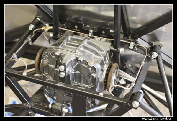

DomiSeven Posted April 13, 2009 Author Share Posted April 13, 2009 Dag 5 Jag började med plåtarna runt kardantunneln, de var inte bockade i bakkant som det stod att de skulle vara så det fixade jag, blev inte bra först men efter lite justering passade det. Grymt smidigt med en luftpicka ;) Tyvärr gick det inte att få till det så att plåtern passade bra på tunneln och samtidigt lirade med hålen för bältesfästena (som jag antar att det är), så det blev till att fila upp dem lite. När sedan ryggplåten skulle på såg jag att den skulle fästas i samma hål som de jag borrat för kardanplåtarna, så det var bara att borra upp nitarna. Eftersom jag bockat kardanplåten själv stämde inte hålen mot ryggplåten så där borrade jag om, men det syns ju inte.. synd bara med halva nitar som skramlar runt i ramen. Quote Link to comment Share on other sites More sharing options...

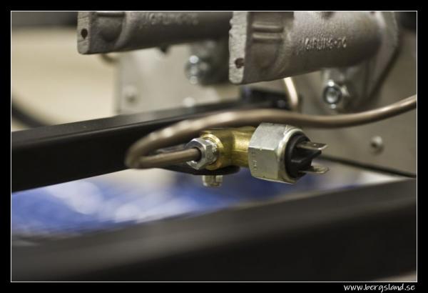

DomiSeven Posted April 13, 2009 Author Share Posted April 13, 2009 Dag 6 Jag började dagen med att fästa den här plåten. Sen plåtarna framför benutrymmet. Provmonterade pedalerna för att få koll på vilka hål jag skulle ta upp. Efter det åkte golvplåtarna dit. Sen var det lunch. Bromscylindrarna monterade. Insåg att jag gjort en miss genom att montera golvplåtarna för småplåtarna i tunneln, nu gick det inte att använda g-klämmorna för att fästa plåten. Jag får lösa det med ett spännband eller två men blundade för det ploblemet så länge. ..och monterade en av de yttre sidopanelerna istället. Försökte förstå mig på hur bromsvågen skulle sitta i pedalen. Det står inget om hur man monterar en bromsvåg i byggbeskrivningen och det som står stämmer inte överens med de pedaler och fästen jag har och de bultar som det stod att man skulle använda fanns inte. Hittade en påse med en massa grejer jag inte hittat innan, spacers till pedalerna =P Så här såg det ut när jag lämnade garaget för dagen. Quote Link to comment Share on other sites More sharing options...

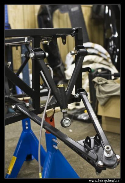

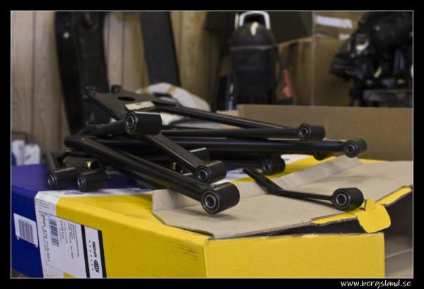

DomiSeven Posted April 15, 2009 Author Share Posted April 15, 2009 (edited) Är hemma med grabben idag, passade på att pressa lite bussningar medans han käkade. Började med fästet för diffen. Riktigt segt var det. Men det gick :thumbsup: ..då är det bara 18 kvar.. Edited April 15, 2009 by DomiSeven Quote Link to comment Share on other sites More sharing options...
Micael Posted April 15, 2009 Share Posted April 15, 2009 Jävlar i min låda, här går det undan. :) Kul!! Fortsätt så här så är du snart på banan/vägen. Men du skulle ha satsat på en silvertop istället ;) Quote Link to comment Share on other sites More sharing options...

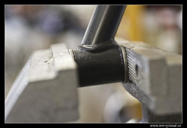

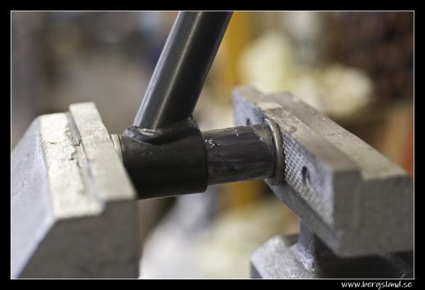

DomiSeven Posted April 19, 2009 Author Share Posted April 19, 2009 Dag 7 Jag tröttnade på att pressa bussningarna med skruv och mutter och testade skruvstädet istället. Det gick superlätt. Så snart var alla bussningar ipressade. Bärarmarna fram skruvas dit, men eftersom Roadster inte är så snabba på att leverera det man beställer hade jag inte fjädringen så det blir hängande såhär till de kommer. Bärarmarna bak. Sen bromsslangarna fram, i beskrivningen stod det att det skulle vara en bricka med samt att slangarna hade olika längd fram och bak. Det fanns ingen bricka och alla fyra slangarna var lika långa. Bak stod det att man skulle ha en mutter på varje sida om staget men det fanns bara en mutter. Sedan monterade jag bromstryckskontakten i t-korset och skruvade fast det i ramen. (tryckkontakten blev sedan kopplad till frambromssystemet) Jag provade Biltemas billiga dubbelkoningsverktyg på lösa bromsrör men konan kom snett hela tiden. En kompis kom på besök och hade med sig ett proffsvertyg som vi använde istället. Först drog vi bromssystemet fram. Allt är klammat med 5mm gummiklammer (köpta på mekonomen) med max 20cm mellan klammorna. Sedan bromssystemet bak. Jag tänkte avsluta med att hänga dit diffen men efter en massa bökande med att försöka få i den långa M12-bult som skulle gå rakt igenom diffen såg jag att det bara var hål ca 40mm in från varje sida. Jag får skaffa M12*70 eller nåt sånt till nästa gång. Men sedan kom jag på att jag nog ska dra bränsleslangarna innan jag hänger dit diffen. Quote Link to comment Share on other sites More sharing options...

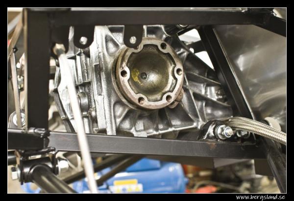

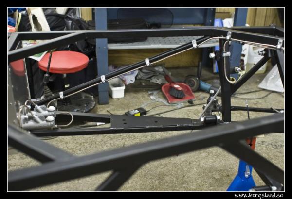

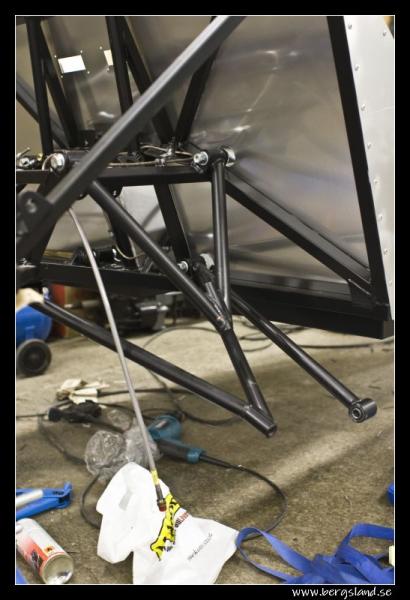

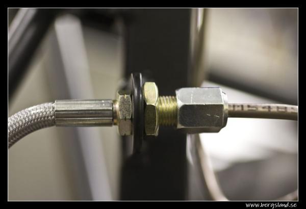

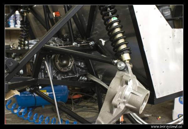

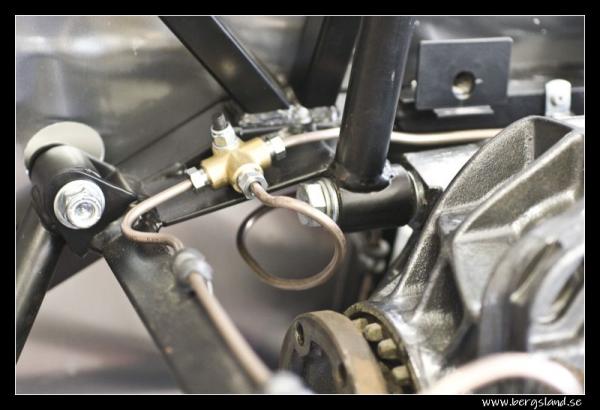

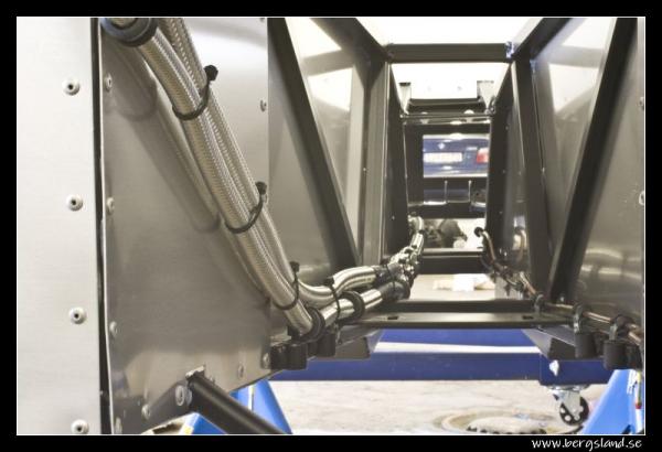

DomiSeven Posted April 26, 2009 Author Share Posted April 26, 2009 (edited) Dag 8 Jag började med att dra bränsleslangarna (8mm) för att slippa knöla med det efter att diffen var monterad. Jag var tvungen att kapa bort lite på diffen för att den inte skulle trycka mot ramen. På bilden ligger diffen upp och ned. Här är diffen på plats och det där borde räcka som mellanrum. Bromsröret som kommer direkt från bakbromscylindern kom väldigt nära diffens vänsterfläns så den fick stukas till lite. Framvagnen börjar ta form, fjädrarna fick jag i veckan så de monterades och efter det spindlarna. Jag upptäckte att jag inte fått några förlängare för styrväxeln, den måste förlängas eftersom jag har den bredare framvagnen. Började montera även bak men kom inte så långt eftersom jag upptäckte att drivknutarna inte passade på diffens flänsar. Sedan upptäckte jag att jag inte hade några hjulnav, det borde jag ha kunnat upptäcka tidigare då dessa är ganska stora. Dessa ska ingå i grundsatsen så nu får ag vänta på att britterna ska få ändan ur vagnen och skicka det som fattas. Diffens mått är 108-110mm beroende på hur man mäter, drivknutarna är 100mm. Det gör att hålbilden inte passar. Troligen är det enklast att skaffa en annan diff :( Övre rattstång monterad med rattnavet löst skruvat, väntar med att permanenta det och skruva dit snap-off-kopplingen tills jag har fått den undre rattstången. Jag filade upp ett hål i torpedväggen för rattstången. Satte dit en halvan av snap-off'en på ratten. Tänkte skruva fast säkringshållarna och då måste man lossa alla kablarna. Jag märkte varje stift för att få tillbaka dem på rätt plats. Tänkte tömma växellådan på olja så den är klar för ny olja innan montering sen men visste inte vad jag skulle använda för verktyg för att få loss pluggen. Några tips? Lossade gamla sumpen och fick bekräftat det jag trodde, den packning jag beställt passade inte mot raceline-sumpen men fick artikelnummer av Juha så det ska fixas under veckan. Fordnummer Sumppackning: 7008824 Packning för oljepickup: 1663908 Redigering: Hjulnav ska ingå i grundsatsen. Edited May 1, 2009 by DomiSeven Quote Link to comment Share on other sites More sharing options...

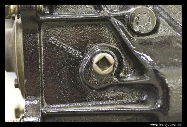

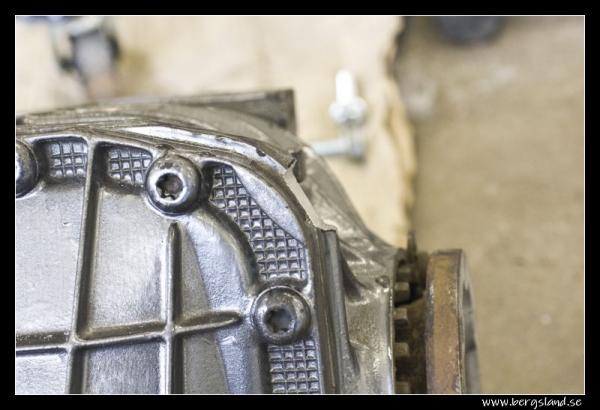

Jonte Posted April 26, 2009 Share Posted April 26, 2009 Ser ut att gå väldigt bra det där och som vanligt snygga bilder Tänkte tömma växellådan på olja så den är klar för ny olja innan montering sen men visste inte vad jag skulle använda för verktyg för att få loss pluggen. Några tips? Det är inte så enkelt att 3/8" eller ½" fäste för hylsor passar där? Quote Link to comment Share on other sites More sharing options...
DomiSeven Posted April 26, 2009 Author Share Posted April 26, 2009 Nej de gör ju inte det, 1/2" är för stor och 3/8" går i men passar inte perfekt, tror jag drar runt den om jag tar i. Quote Link to comment Share on other sites More sharing options...
Thomas Posted April 26, 2009 Share Posted April 26, 2009 Det finns oljepluggnycklar. annars ta ett billigt 1/2 tum o slipa ner så det passar. ang. drivaxelflänsarna så borde det finnas "rätt" som passar i din diff eller byta drivaxlar. om flänsen inte har skruv i mitten så brukar de inte sitta med mer än en låsring som lätt lossar genom att man tar t.ex. ett däcksjärn mellan fläns o hus o knäcker till då hoppar de ut. Quote Link to comment Share on other sites More sharing options...

DomiSeven Posted April 26, 2009 Author Share Posted April 26, 2009 (edited) Thomas, jag ska titta om jag kan hitta oljepluggnyckel :) Jag vet inte i vilken ände jag ska börja för att luska om vad som är lättast och billigast att byta ut för att få till drivet bak. Enklast är väl kankse att byta knutarna mot diffen, men frågan är om drivaxlarna fortfarande passar då? Vem vet sånt? Ford? kimmen, styrstag, är det "öglan" som sticker ut bakom bromsskivan? Alltså det länkhuvudet från styrväxeln skruvas i..? Drack lite whisky igår kväll efter garaget och läste din rejsa-tråd och, kom väl till sidan 26 eller nåt :P Läste att du var missnöjd med rattutslaget. Jag ska ringa Roadster imorrn och snacka om förlängaren och hjulnaven som fattas och även ta upp styrstagen :) Edited April 26, 2009 by DomiSeven Quote Link to comment Share on other sites More sharing options...
kimmen Posted April 26, 2009 Share Posted April 26, 2009 kimmen, styrstag, är det "öglan" som sticker ut bakom bromsskivan? Den är det :thumbsup: Om du inte byter den nu kommer du byta den sen, tro mej. Blir skitstor svängradie oxå med orgilalstaget :thumbsdown: Quote Link to comment Share on other sites More sharing options...

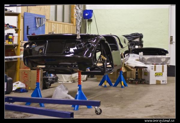

Don Sjuan Posted April 26, 2009 Share Posted April 26, 2009 ...Nya röven ... Vad är det för bak? Quote Link to comment Share on other sites More sharing options...
DomiSeven Posted April 27, 2009 Author Share Posted April 27, 2009 Det är Westfields nya kaross, Roadster kallar den EVO men jag tror Westfield kallar den FW men är inte säker. Jag valde den som tillval när jag beställde grundsatsen men det går säkert att köpa löst. Nackdel är att köper man färdiga lösningar som jag gör så är det än så länge max 18 liters tank som gäller, men jag planerar att bygga ut den så småningom. Det är även en ny front med fyra luftintag sagt att hela fronten är ett stycke (huv, noskon osv) som man tippar framåt för att öppna. Lite bökigt eftersom den då står nästan rakt upp men jag tänkte försöka få till nån lösning med sprintar genom gångjärnen så det går att plocka av den helt om man ska meka. Quote Link to comment Share on other sites More sharing options...
DomiSeven Posted April 28, 2009 Author Share Posted April 28, 2009 ang. drivaxelflänsarna så borde det finnas "rätt" som passar i din diff eller byta drivaxlar.om flänsen inte har skruv i mitten så brukar de inte sitta med mer än en låsring som lätt lossar genom att man tar t.ex. ett däcksjärn mellan fläns o hus o knäcker till då hoppar de ut. Det några saker som måste redas ut :P "rätt, som passsar i din diff" menar du rätt knutar som passar på mina medbringare? Vad menar du med att knäcka bort flänsarna? Köpa en diff med 100mm-medbringare och flytta över eller kan man köpa dem lösa nånstans? Jag har ringt på diffar idag (scorpio och sierra) men blir inte klok på vad jag ska ha. Jag har ju redan gjort fel en gång. Stämmer medbringarmåtten så är det nåt annat mått som är fel. Quote Link to comment Share on other sites More sharing options...
Thomas Posted April 28, 2009 Share Posted April 28, 2009 som jag skrev så menar jag drivaxelflänsar. kolla på Ford forum. får du inga napp så kan jag se om jag kan ordna telefonnummer till några Fordentusiaster här ikring. Quote Link to comment Share on other sites More sharing options...

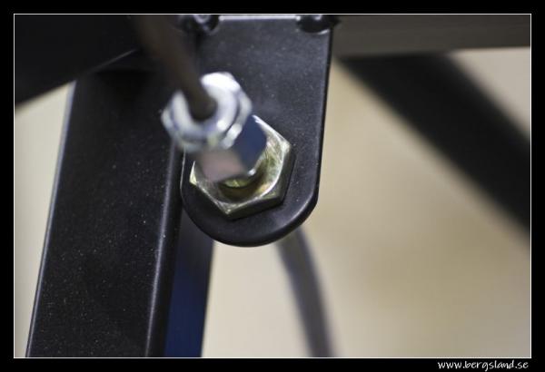

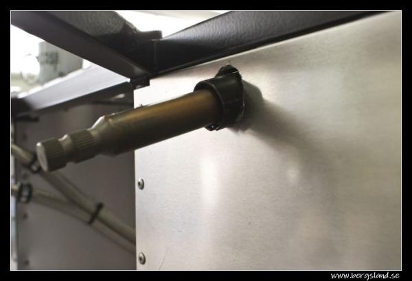

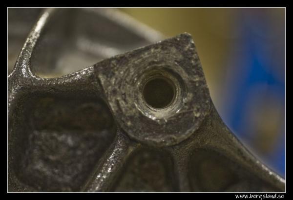

DomiSeven Posted May 3, 2009 Author Share Posted May 3, 2009 Dag 9 Jag sågade till mittenhålet på skyddsplåten mellan block och växellåda. Skruvade fast svänghjulet med nya bultar. Nållagret knackades in. Kopplingen centrerades och drogs fast. Ny packbox. Jag borrade bort den färg som hade pluggat igen avluftningshålet på växellådslocket också. Sen kom Domi förbi (fasen va svårt det är att fota ungar med en kompakt :P) När jag skulle passa in styrspåren i urtrampningslagret mot kopplingsarmens styrpiggar gick plasthullingarna på urtrampningslagret av, jag tryckte inte alls utan försökte som sagt bara passa in det. Vet inte om det var torr plast eller vad det kan bero på. Men nu är frågan om man törs köra utan hullingar. Med kopplingskåpan skruvad mot motorblocket ligger lagret med tryck mot tryckplattan även när kopplingspedalen så att säga är opåverkad så det verkar lugnt men frågan är ju vad som händer när kopplingsarmen åker fram och tillbaka sen. Jag antar att kopplingsvajern ska gå genom ett hål i kopplingskåpan. Men klumpen i änden av vajern är för stor för att kunna passera genom muttern. Är det meningen att den ena muttern ska fungera som en spännmutter och den andra som en låsmutter? Monterade pedalerna och svor över att det inte gick att gänga på bromsvågens.. ja vad det nu kan heta, de muttrar man skruvar på bromscylindrarnas axlar (som syns på bilden), som sedan bromsvågens balansaxel skruvas igenom. I alla fall, de gick bara att gänga halvvägs, sen var det massa skit i som gjorde att det tog stopp, så jag fösökte få rent gängorna men är osäker på vad det är för gänga. Nån som vet? Quote Link to comment Share on other sites More sharing options...
Jonte Posted May 3, 2009 Share Posted May 3, 2009 Jag antar att kopplingsvajern ska gå genom ett hål i kopplingskåpan. Men klumpen i änden av vajern är för stor för att kunna passera genom muttern. Är det meningen att den ena muttern ska fungera som en spännmutter och den andra som en låsmutter? Det där funderade jag också på när jag höll på med den delen. Men jag kör bägge muttrarna på utsidan, finns liksom inget annat val utan att modda klumpen eller annat Quote Link to comment Share on other sites More sharing options...
DomiSeven Posted May 3, 2009 Author Share Posted May 3, 2009 ja, så får det bli :) Quote Link to comment Share on other sites More sharing options...
Thomas Posted May 3, 2009 Share Posted May 3, 2009 Är det inte ett uppslitsat spå i kåpan att trä in wiren i och sätta en mutter på varje sida? Quote Link to comment Share on other sites More sharing options...
DomiSeven Posted May 3, 2009 Author Share Posted May 3, 2009 nja alltså, klumpen i änden av vajern är större än hålet i muttern, så man får inte loss mutter och kan därför inte få en mutter på varje sida, inte utan att göra klumpen mindre. Quote Link to comment Share on other sites More sharing options...
Thomas Posted May 3, 2009 Share Posted May 3, 2009 om du gängar ac muttern och drar ut wiren en bit och trär in den i slitsen så funkar det. Quote Link to comment Share on other sites More sharing options...
DomiSeven Posted May 3, 2009 Author Share Posted May 3, 2009 jaha du menar så, nej det är ingen slits i kåpan, bara ett 10mm hål. visst kan jag såga upp ett spår så att vajern går igenom men det kasnke inte är nödvändigt. Quote Link to comment Share on other sites More sharing options...

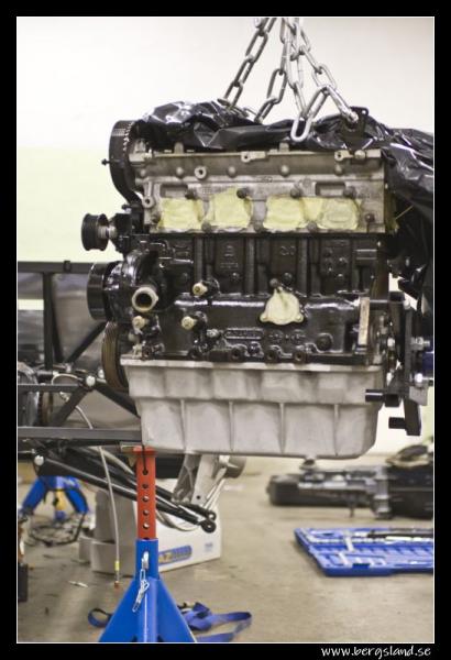

DomiSeven Posted May 24, 2009 Author Share Posted May 24, 2009 (edited) Dag 12 Jag beställde ett nytt fäste för tändgivaren, det nya (till vänster på bilden) har Fordnummer 1663863 och gör att givaren vinklas in perfekt mot hålen i svänghjulet. Motorn är istoppad, bilen blir aningen låg med förspänningen i grundläget. Jag köpte även ett nytt urtrampningslager från Ford, jag fick en lista av super7 med ett gäng artikelnummer och ett gäng bilmodeller, av alla dessa var det endast en de fick träff på, och det var inte en klockren träff heller. Fordnummer: 6164967. Lagret jag fick från Roadster var 50mm tjockt, det nya var ca 20mm tunnare. När lagret ligger mot tryckplattans solfjäder är kopplingsarmen ungefär i mitten av hålet i sprängkåpan. Sen kom jag på att kardanen skulle ha petats in innan motor och växellåda sattes i men jag passade på att testa om kopplingen funkade. Med ettans växel i och ett stadigt grepp runt kardanen kunde jag lätt snurra på den med pedalen i botten. Det gick att hitta dragläget och det fanns marginaler så det borde kunna fungera. Lite väl trångt vid fötterna va? Bromspedalen skulle kunna sitta lite mer till vänster. Motorn plockades ur igen för att komma åt och fixa några saker. Jag kapade upp ett spår för kopplingsvajern. Kardenen stoppades i och skruvades fast. Nya hål för växellådasfästet borrades. Slangklämma för att hålla kvar gummidamasken när man trycker ner spaken för att få i backen. Redigering: Var nog trött när jag skrev detta för texten om givarfästena stämde inte riktigt. Edited July 16, 2009 by DomiSeven Quote Link to comment Share on other sites More sharing options...
Thomas Posted May 24, 2009 Share Posted May 24, 2009 Ja se där! där kom spåret för kopplingswiren på plats. Och du har för breda skor på dig. Byt mot smalare och prova igen om pedalerna blir bättre. Quote Link to comment Share on other sites More sharing options...
DomiSeven Posted May 24, 2009 Author Share Posted May 24, 2009 (edited) Ja det var lika bra att ta upp ett hål =D ..och smala skor får det bli ja. Edited May 24, 2009 by DomiSeven Quote Link to comment Share on other sites More sharing options...
