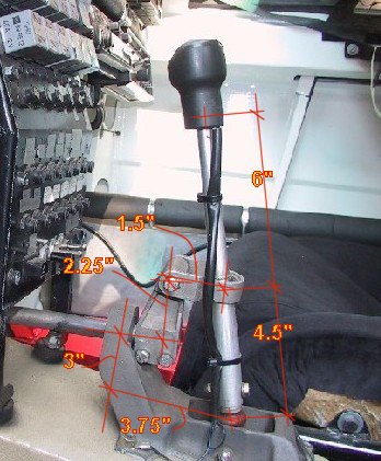

heralue Posted October 11, 2006 Posted October 11, 2006 Jag önskar tips på spakställsutförande (gärna bilder Michael Th :515: ) jag hittade en variant... Quote
Michael Th Posted October 11, 2006 Posted October 11, 2006 (edited) home made...nä men häftigt... Edited October 11, 2006 by Michael Th Quote
Michael Th Posted October 11, 2006 Posted October 11, 2006 volvo 850 STCC.. monterad till R1 maskin Quote

Rikard Larsson Posted February 14, 2007 Posted February 14, 2007 Jag ska göra ett eget spakställ till min Omega-låda. Lådan köpte jag löst så jag har inte sett hur originalet såg ut. Det råkar inte vara så att någon har en bild på ett Omegaställ? Där är en axel som går ut från lådan med en gaffel i änden. Är det så att den axeln bara ska vridas medurs/moturs och dras/tryckas för att välja olika växlar? Quote
Janne L Posted February 14, 2007 Posted February 14, 2007 Helt korrekt! Moturs och intryckt 2:a, moturs och utdragen 1:a osv, om jag nu inte minns fel och spegelvänt något! m :D h Janne Quote
Rikard Larsson Posted February 15, 2007 Posted February 15, 2007 Tackar! Du råkar inte veta var backen ligger? Fast det är ju klart enkelt att testa eftersom lådan är lös och man kan snurra på ingående axel... Quote
Jörgen Posted February 16, 2007 Posted February 16, 2007 Mönstret är samma som på SAAB 9000, backen bakåt till höger. På lådan är det så att axeln vrids medurs så långt det går och sen skjuts in. Jörgen Quote
Rikard Larsson Posted February 17, 2007 Posted February 17, 2007 Tackar! Då kan jag börja rita på ett spakställ utan risk att växlarna blir spegelvända... Quote
