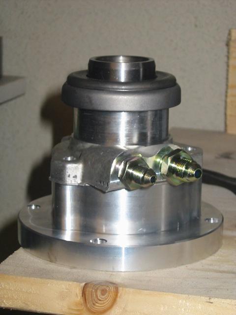

Åsså har jag ju den här
"Bara" en Typ9-låda o lite skruvande os svetsande som fattas!! :racesmile:
