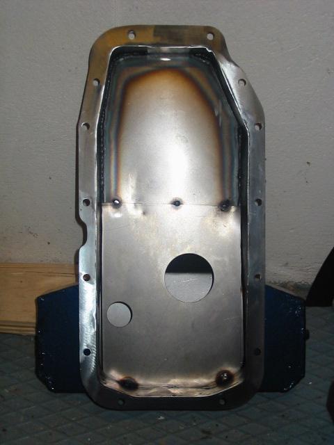

Kallerman Posted January 21, 2004 Posted January 21, 2004 Opel motorn behöver också en sump. Jag köpte min för ca 1500kr: Quote

Micael Posted January 22, 2004 Author Posted January 22, 2004 OK Då tillkommer det lite för sumpmodifieringen. Pintons är i plåt så den svetsar man själv. :) Fortfarande är det nästan samma kostnad att köra en modern motor. Måste ni bygga om sprutet, jag vet att Zetechens är ganska skrymmande. Micael Quote
