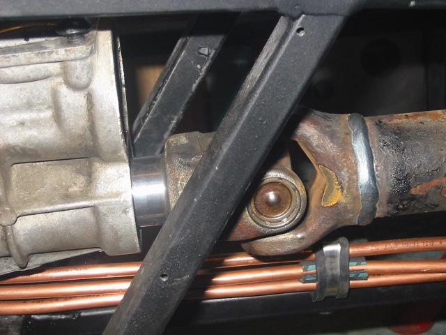

Kallerman Posted January 13, 2004 Posted January 13, 2004 Jag hittade en kardan från en Taunus 74-a. Den var utan hardy-skiva. Sen kapa och svetsa: Quote
