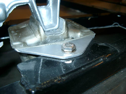

Michael Posted May 18, 2005 Posted May 18, 2005 (edited) 1 Bakåt 2 Ja genom hålen kapade och skaravade med 2 st wirelås 3 Feltema art 66-352 Se bifogad bild Jag har dokumenterat mitt bygge mycket väl hör av er om ni undrar något mer Bygg väl Michael W Edited May 18, 2005 by Michael Quote
