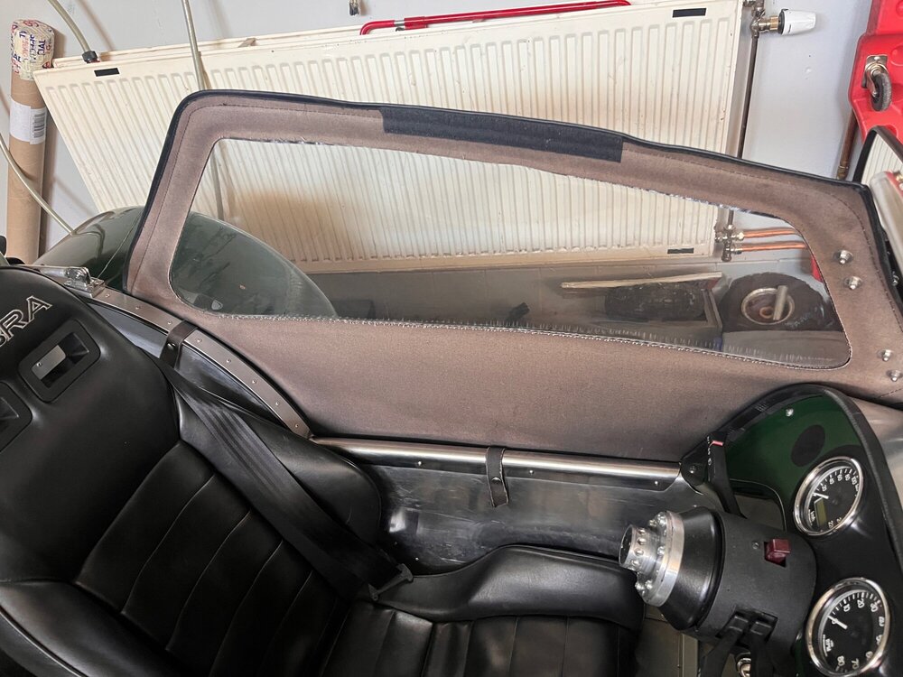

tpau Posted August 9 Posted August 9 Mina dörrar har två små remmar med tryckknapp i ändan som fästs på insidan, en mitt på och en i bakkant. Sen har de kardborreband i överkant som fäster mot taket. Funkar bra förutom att jag blir blöt om armbågen när jag kör med vanen uppe och det regnar mycket /T 1 Quote

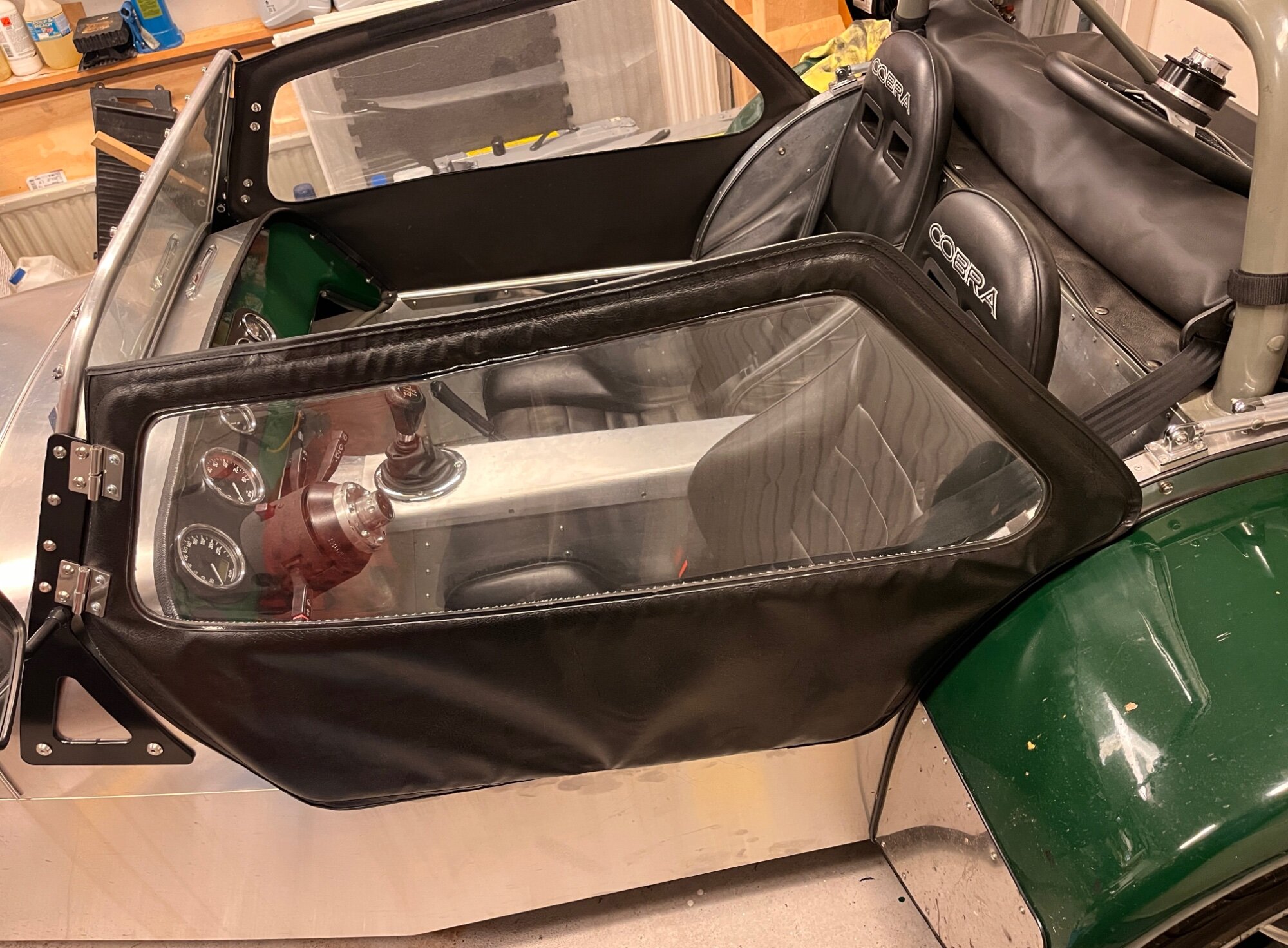

Jonas Bessier Posted August 10 Author Posted August 10 Blir nog någon liknande lösning , kan man få se utsidan av dörren , har du klätt dörren på utsidan.Hur har du fäst rutan mot ramen i bakkanten . Quote
tpau Posted August 10 Posted August 10 En bild från utsidan Mina dörrar är köpta från gbs/kitspares och är egentligen bara en platt stålskiva med stora hål i. Denna har sen klätts i vinyl och rutan är svetsad in i vinylen. Quote
Jonas Bessier Posted October 10 Author Posted October 10 Hej Har du klätt och svetsat dom själv eller har du lämnat boer jobbet ? Quote
tpau Posted October 10 Posted October 10 Har tyvärr fuskat och byggt från byggsats. Dörrarna är tillverkade av GBS. Min insats var att böja över knäna på rätt ställe och montera gångjärnen. Idag har de en lite annan lösning: https://kitspares.co.uk/collections/all/products/zero-gen-2-doors-with-fixings-pair Och tyvärr lite annan prislapp... /T Quote
