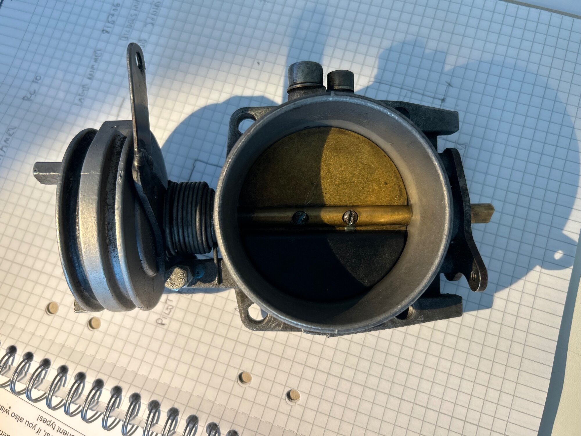

Mitt gasspjäll har börjat glappa. Hittar bara två på bilskrotarna som verkar vara samma? Men de har tillryggalagt över 40k mil…

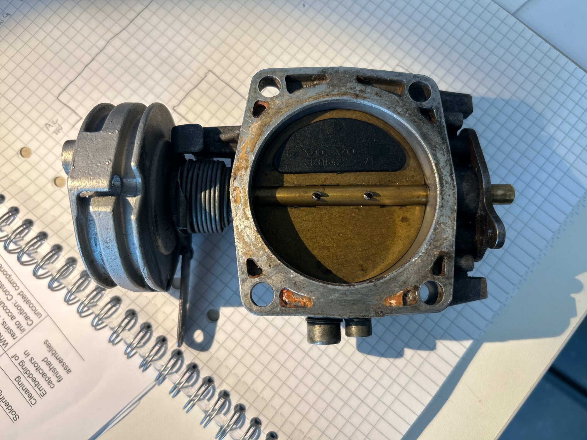

Enda ledtrådarna är ett gjutmärke som lyder 1001261 på aluminiumhuset, och spjället som är märkt med 3531843. Har sett att det suttit på tidiga V70 med 2.5 liters 170hp 5 cyl sugmotor. Men detta spjäll måste väl suttit på 850 också?
Vilka modeller skall man jaga? Tog ett på måfå och dess diameter var för litet, skall vara 75mm.
Volvos 6cyl aluminium motorer skall ha detta spjäll.

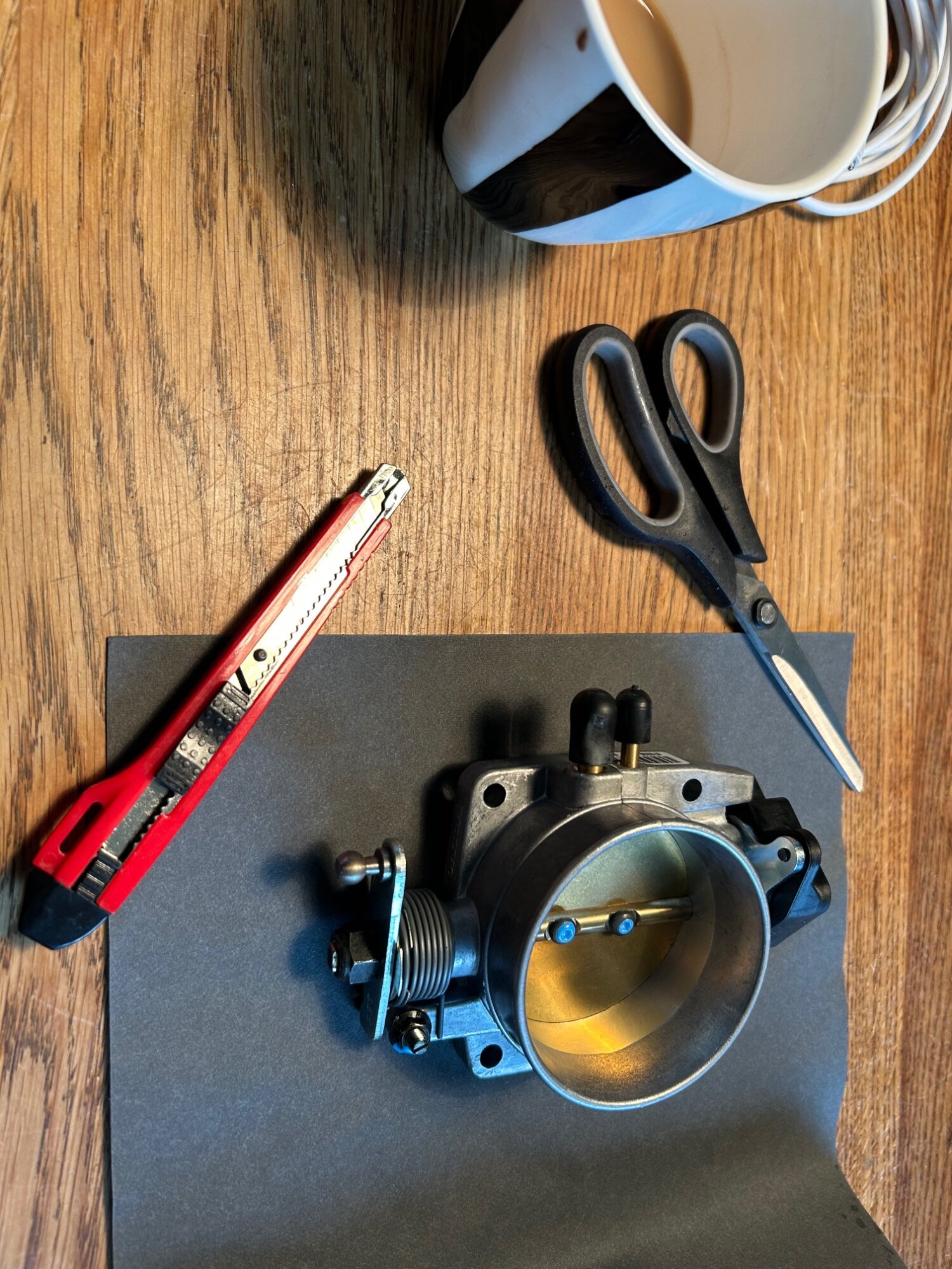

Beställde ett nytt då skrotarna vill ha fantasisummor.
Hämtade nytt spjällhus på Brandt.

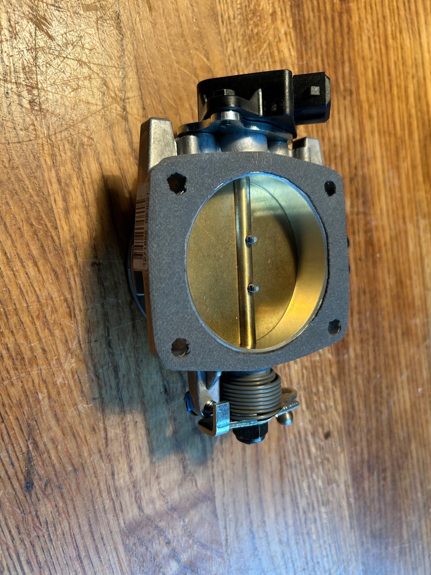

intressant att det stod ”made in Sweden” på lådan. Tillverkat maj -99.

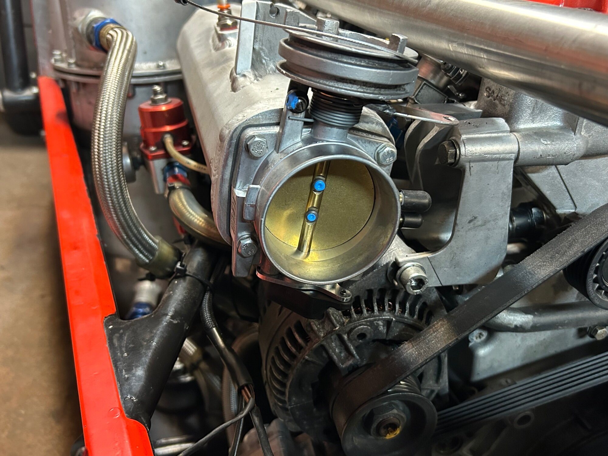

Efter snidat till ny packning och flytt av länkage var det på plats igen. 🙂
