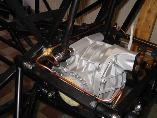

_coffe_ Posted May 16, 2005 Author Posted May 16, 2005 När jag ändå är igång så kan jag lika gärna lägga ut en liten fråga här... passar navet och lagret från drivaxlarna på en 7" rakt av på drivaxlarna på en 7,5"??? skickar med en bild och visar vilka två delar det är jag menar.... Quote
gka Posted May 16, 2005 Posted May 16, 2005 Det bör ju vara samma längd på bägge drivaxlarna då bilar med samma spårvidd använder båda lösningarna.Dock så vet jag inte om det skiljer mellan sierra och scorpio, det kan det mycket väl göra. Borde inte lobro-axlarna vara kortare eftersom dels flänsarna tar upp plats och dels att själva klumpen är lite bredare(?). Sierra har iaf kortare axlar än Scorpio, så mycket är säkert. Och ja, lobro-axlarna är splinesade så vitt jag förstått (annars skulle man ju inte kunna byta knutarna). :blink: Sen om det är samma storlek på splines osv som tripod-axlarna, det är en annan femma. Men det går ju lätt att mäta upp... Quote
