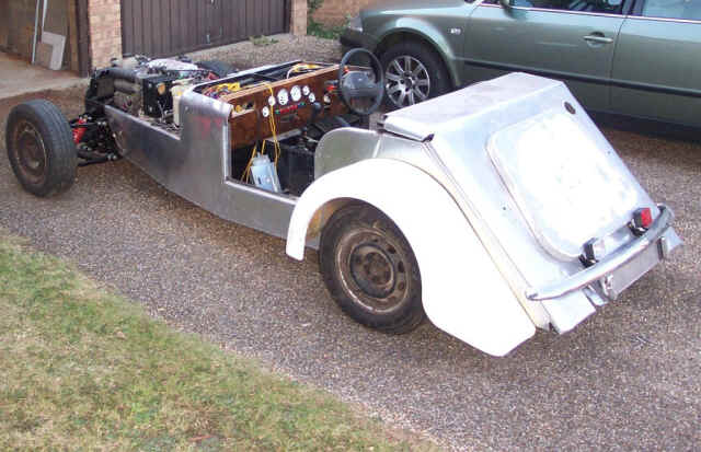

Liftarn Posted May 4, 2004 Posted May 4, 2004 Bild på en Locost med måsvingar finns väl baktill i Boken? Ta annars en titt på http://www.locostbuilder.co.uk/ som bygger ett modifierat locostchassi med dörrar. Quote
Acke Posted May 4, 2004 Posted May 4, 2004 Hmm... ser ut som om det kommer säga "knak" på mitten.. :blink: Quote
ReDDeviL Posted May 5, 2004 Author Posted May 5, 2004 Men har man en helbur så borde det ju göra att det jämnar ut sig och styvheten stannar kvar.. Quote
Liftarn Posted May 13, 2004 Posted May 13, 2004 Hmm... ser ut som om det kommer säga "knak" på mitten.. :blink: Det beror på. Han kan ha förstärkt både sidorna och kardantunneln så att den klarar sig ändå. Han ökade tydligen upp styvheten genom att svetsa på triangelformade plåtbitar och genom att använda dubbla 1x1" just under dörrarna. En blandning av spacefram och stegkonstruktion således. Quote
