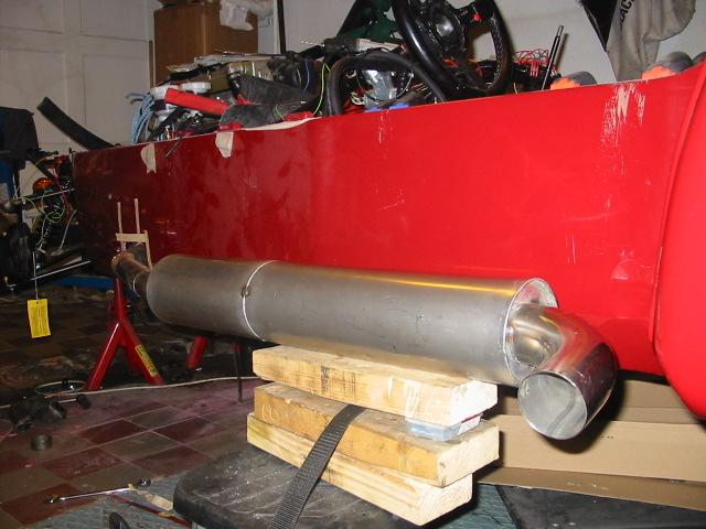

Tommy Posted March 14, 2004 Posted March 14, 2004 Får man släppa ut avgaserna på vilken sida som helst! Men har sett att det finns reggade i sverige med båda alternativen! Har hört att man inte får släppa ut på vänster sida !! :blink: Men det måste väl bero på vilken sida som motorn har avgasutsläppet? :unsure: Quote
Marcus a Posted March 14, 2004 Posted March 14, 2004 Är det inte så att om man släpper ut avgaserna på höger sida så dom vara nerriktade 45 (90) grader. Har jag för mej att jag har läst i sfro boken: Quote
therealpinto Posted March 15, 2004 Posted March 15, 2004 Hej Du får köra ut avgaserna på vilken sida du vill, och det bör vara högts 45 graders vinkel mot längdaxeln, och riktat nedåt eller åt sidan (inte uppåt...). /Gustaf Ulander, SFRO Quote
Tommy Posted March 15, 2004 Author Posted March 15, 2004 HejDu får köra ut avgaserna på vilken sida du vill, och det bör vara högts 45 graders vinkel mot längdaxeln, och riktat nedåt eller åt sidan (inte uppåt...). /Gustaf Ulander, SFRO Jag tackar....Ett "stabilt" svar ! :thumbup: Quote
Kallerman Posted March 16, 2004 Posted March 16, 2004 HejDu får köra ut avgaserna på vilken sida du vill, och det bör vara högts 45 graders vinkel mot längdaxeln, och riktat nedåt eller åt sidan (inte uppåt...). /Gustaf Ulander, SFRO Detta är med andra ord inte godkänt p.g.a. vinkeln ut mot sidan: Quote
therealpinto Posted March 16, 2004 Posted March 16, 2004 Hej Det är väl ett gränsfall...på personbil är 45 grader inget absolut krav utan mer en riktlinje. Vid regbes kan man ju enkelt göra en "mössa" som riktar utblåset mer bakåt, det kan ju behövas till bullerprovet också... /Gustaf Quote
Kallerman Posted March 16, 2004 Posted March 16, 2004 Ok, phew. Gränsfall kan jag leva med. Den pekar inte exakt 90* ut från bilens färdriktning. Skulle uppskatta vinkeln till 75-80* snarare. Annars kan man som sagt göra en liten snabel eller en kona inuti rören med mindre diameter som stämmar flödet lite (och därmed dämpar ljudet). Quote
Tommy Posted March 16, 2004 Author Posted March 16, 2004 Kallerman, vad har du för ljuddämpare? Undrar detsamma... Ser "HELFET" ut! :thumbup: Quote
Baalzamon Posted March 16, 2004 Posted March 16, 2004 Ser ut som två burkar som sitter ihop med en svets. Kan det vara en kat som sitter längst fram? Quote
Kallerman Posted March 17, 2004 Posted March 17, 2004 Det är faktiskt två dämpare som sitter ihop på mitten (på bilden bara snabbt hoppunktat). Jag kunde inte till överkomligt pris hitta en tillräckligt lämplig längd på dämparen, så jag köpte två stycken från Raka Rör, en 400 och en 250mm och skar helt enkelt av ändarna och satte dem gavel mot gavel med en hylsa emellan. Dämparna kostade bara 500kr styck vilket jag då tycker är överkomligt. Dessutom blir hela systemet rostfritt då original KAdett grenrör är rostfritt, och resten TIG-at av lokale smeden. :thumbup: Kan inte säga så mycket om ljudet...iom att jag inte kört motorn så lång stund (den lilla stund den var igång var jag så uppspelt att jag bara minns att det lät fantastiskt!! Hjärtrytmen tar ett kliv upp bara jag tänker på det :D :D ). EDIT- glömde lägga till, värmesköld blir en polerad rostfri plåt som täcker 180* runt om dämparen. Har aldrig riktigt gillat det där med perforerade plåtar och de jag hittat levde helt enkelt inte upp till mina lite högt ställda krav på estetik. Så det bidde en rostfri plåt istället i klassiskt "hoj"-manér. Quote
Loterus Posted March 18, 2004 Posted March 18, 2004 väldigt fin ljudämpare.. lite pollish så blir d dräggel på den vart man än åker :prop: tror ni man klarar ljudprovet om man kör med 2.5" D155mm L500mm 800kr ihopsvetsad med ett 300mm rör med samma diameter som gömmer en 2.5" kat Max 4L Oval 1600kr ? skulle va mumma om man fick igenom den :) [edit] kör med en volvo 2.3L 16vent motor.. Quote
gka Posted March 18, 2004 Posted March 18, 2004 Kallerman: Snygg lösning med den skarvade dämparen! Kan tänka mig att det låter gott när man startar motorn i bilen första gången. Det kvittar nog vad man har för ljuddämpare då ;) Loterus: Smart idé att gömma kat:en i vad som ser ut som dämparen. Det kan se lite stökigt ut med först kat och sen dämpare... Den idén snor jag nog :prop: Quote
Loterus Posted March 18, 2004 Posted March 18, 2004 jag skicka en fråga till raka rör ifall dom kunde möjligtvis sälja en rör bit i samma material tillsammans med dämpare + kat.. annars blir d o ta en runda till lokala järnhandeln.. undrar bara om hurpass mycke d kommer o låta med en dämpare med rakt rör igenom + kat :blink: lär nog mullra på rätt fint Quote
