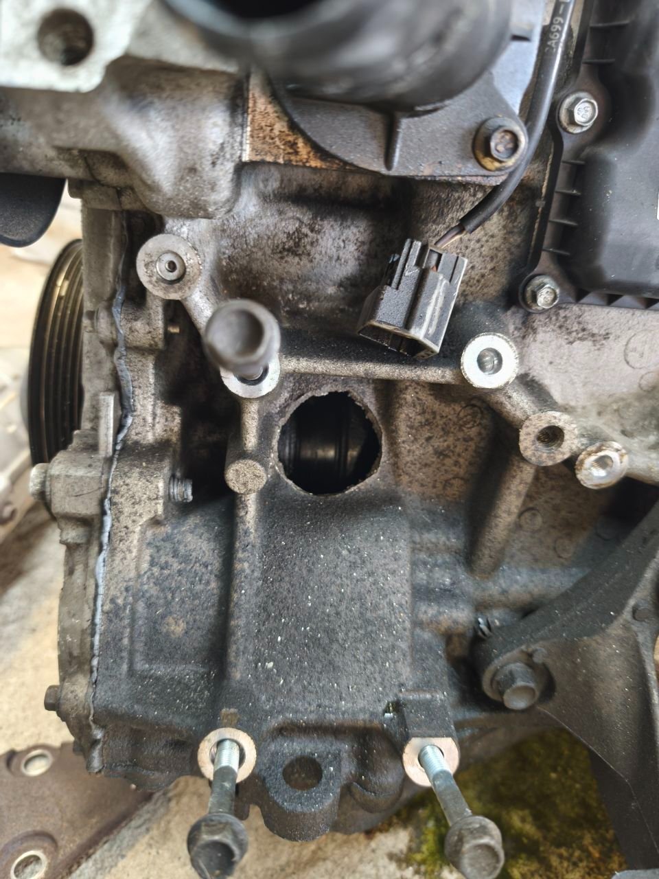

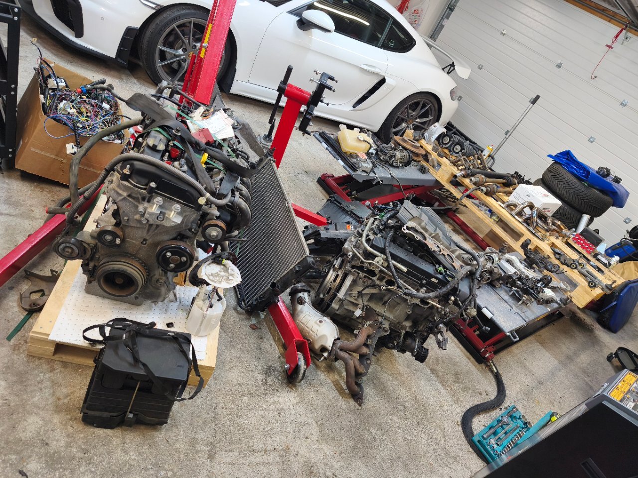

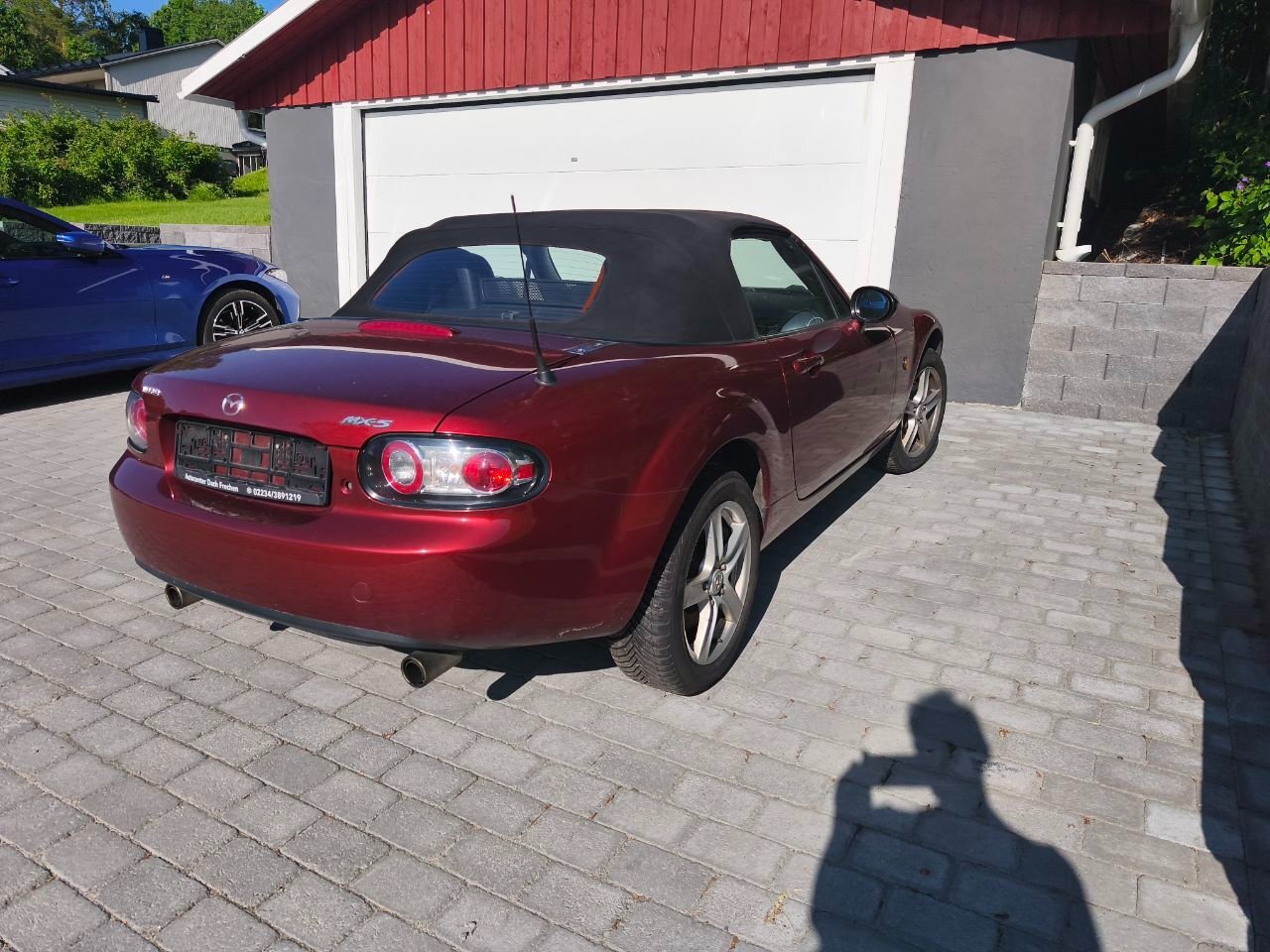

Vi börjar i änden med delar. En MX5 NC köptes i Tyskland, med trasig 1,8 motor. Billigaste som gick att hitta, men den var skitfin, och egentligen för fin för att slakta, men det blev så ändå. De delar som blev över har sålts eftersom i höst. Även karossen hittade en ny ägare.
Så, motorn hamnar på skroten, när jag plockat lite lösa delar från den. Var ett titthål från en stake, som försämrar funktionen markant 😉
Låda, och fram och bakvagn kommer delvis användas.

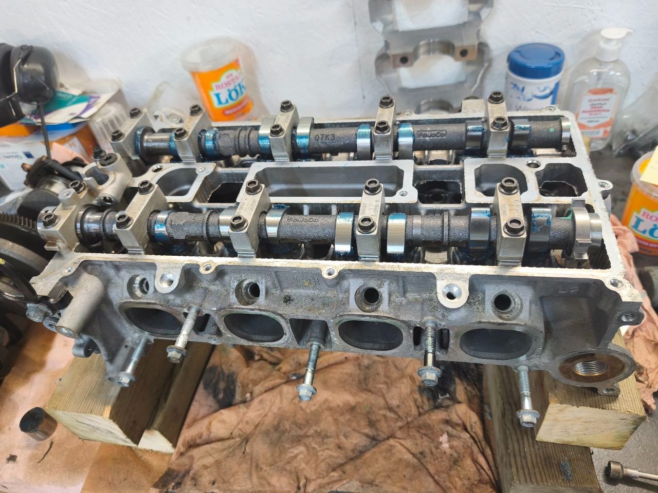

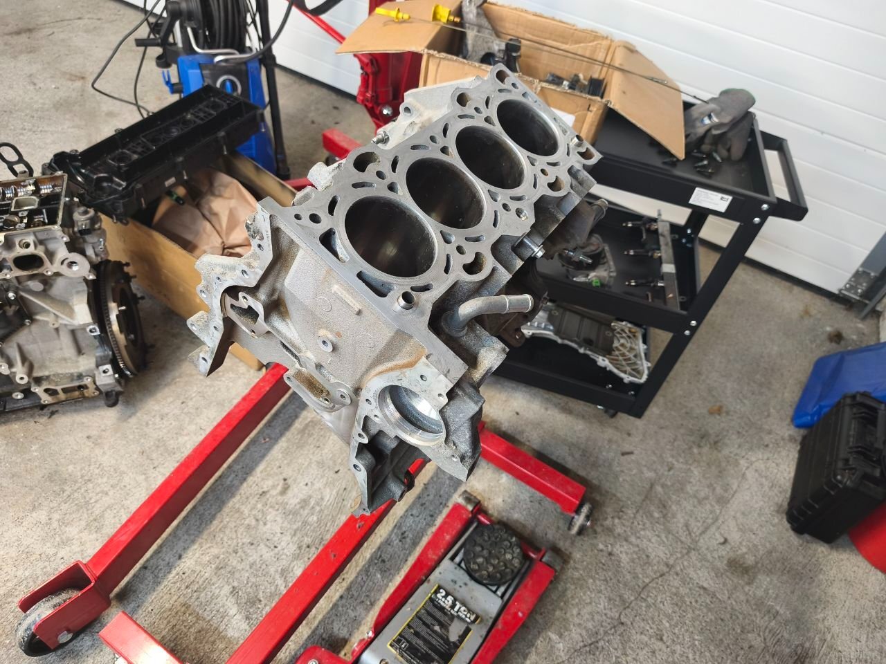

Eftersom en motor behövdes, så köpte jag en 2,5 från en Mazda 6, som har renoverats och uppgraderats med lite småfix.

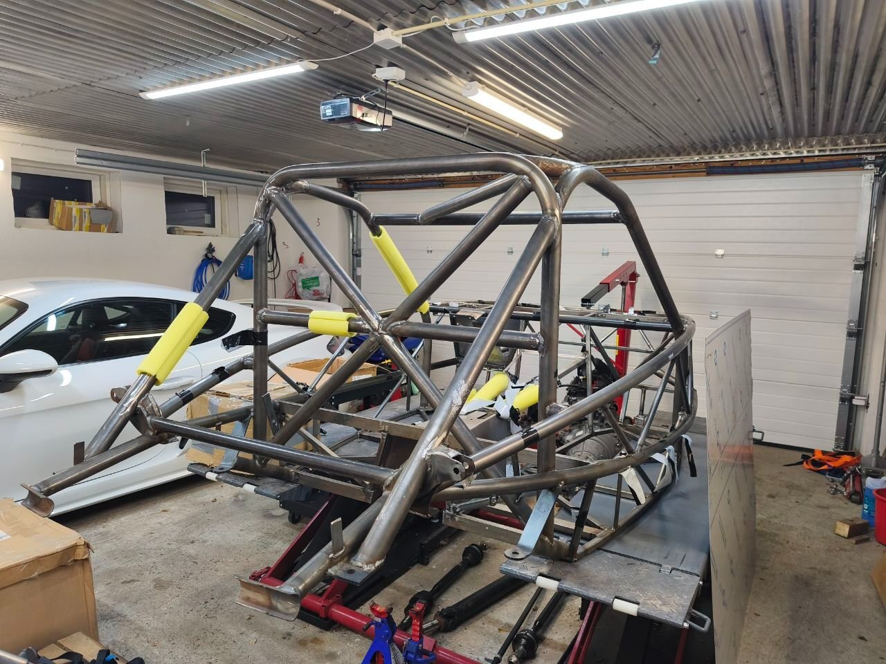

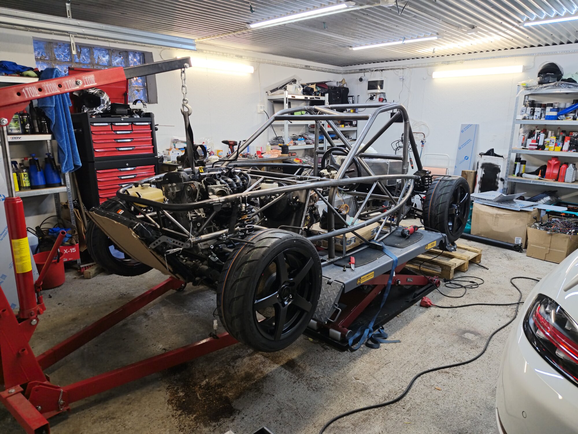

Nu är SFRO1 klart och bilen riven, och chassiet lackat, så nu kan man börja montera.

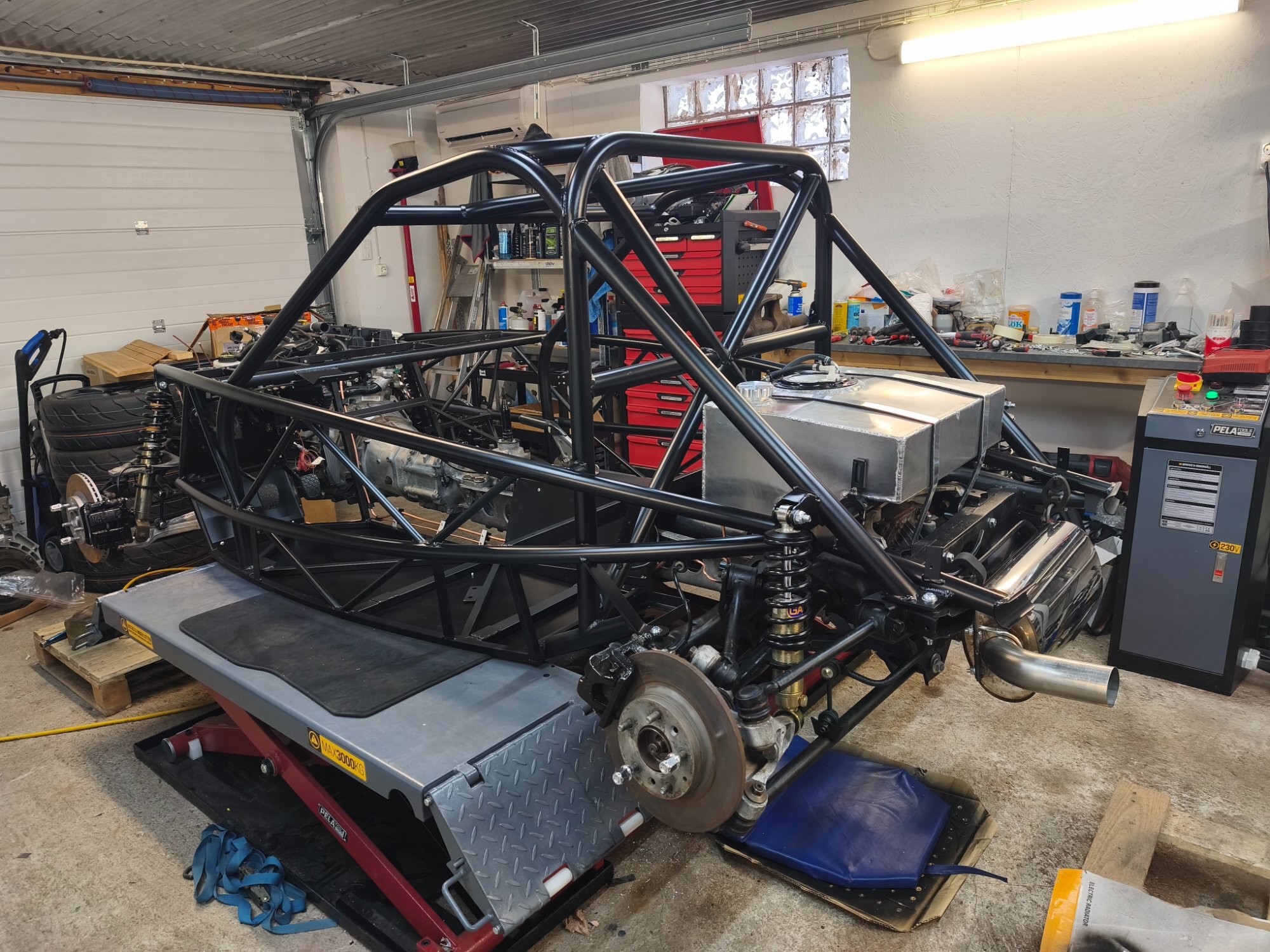

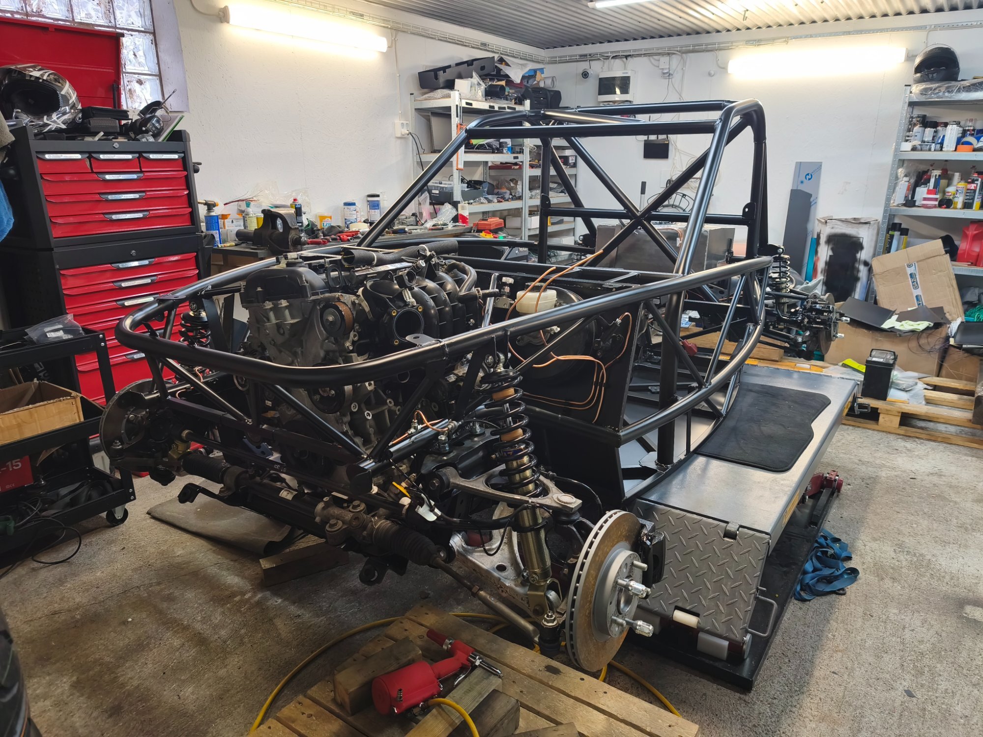

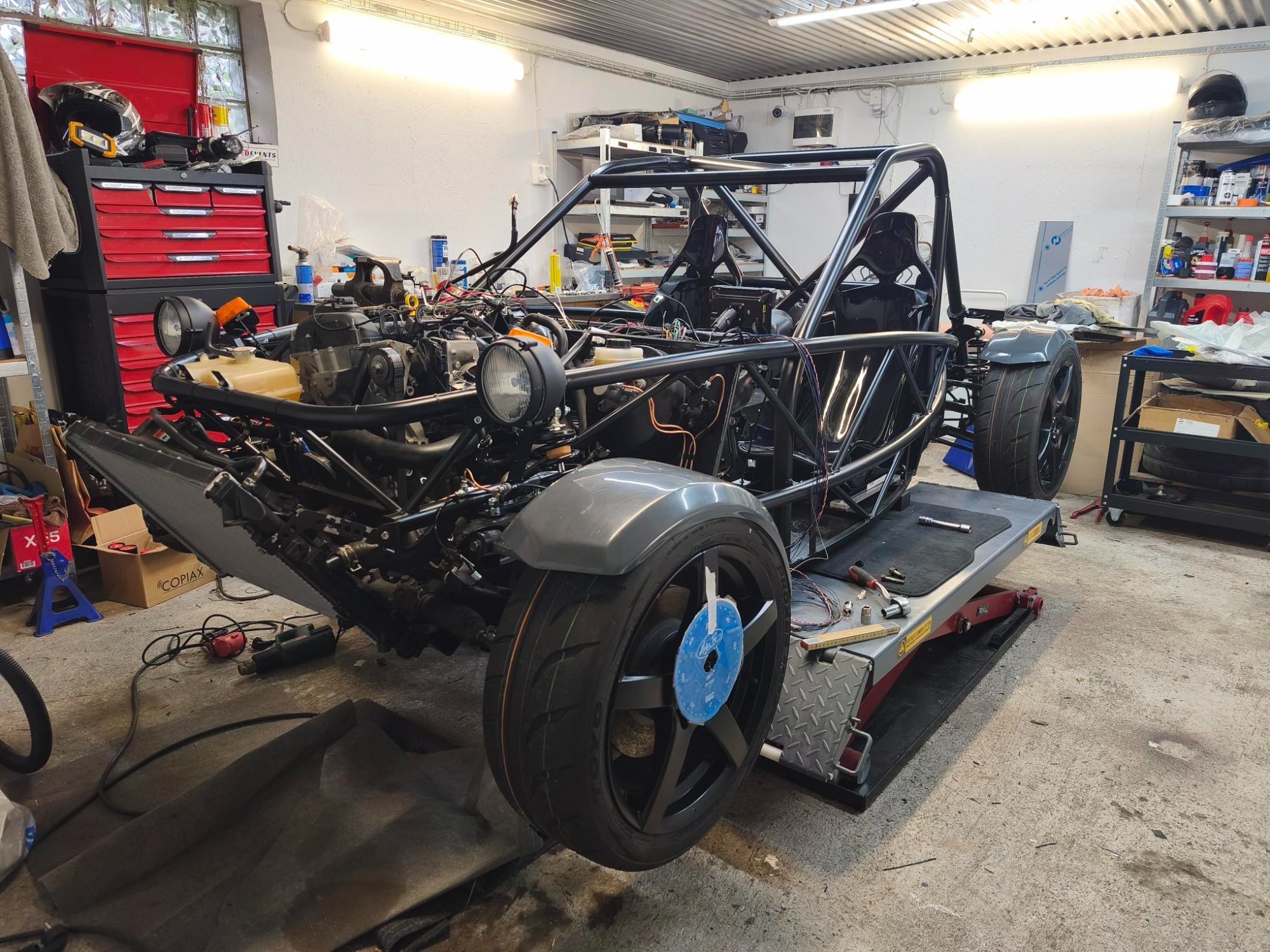

Uppdaterar med lite bilder på bygget. Har monterat en del, och börjat dra bromsrör mm.

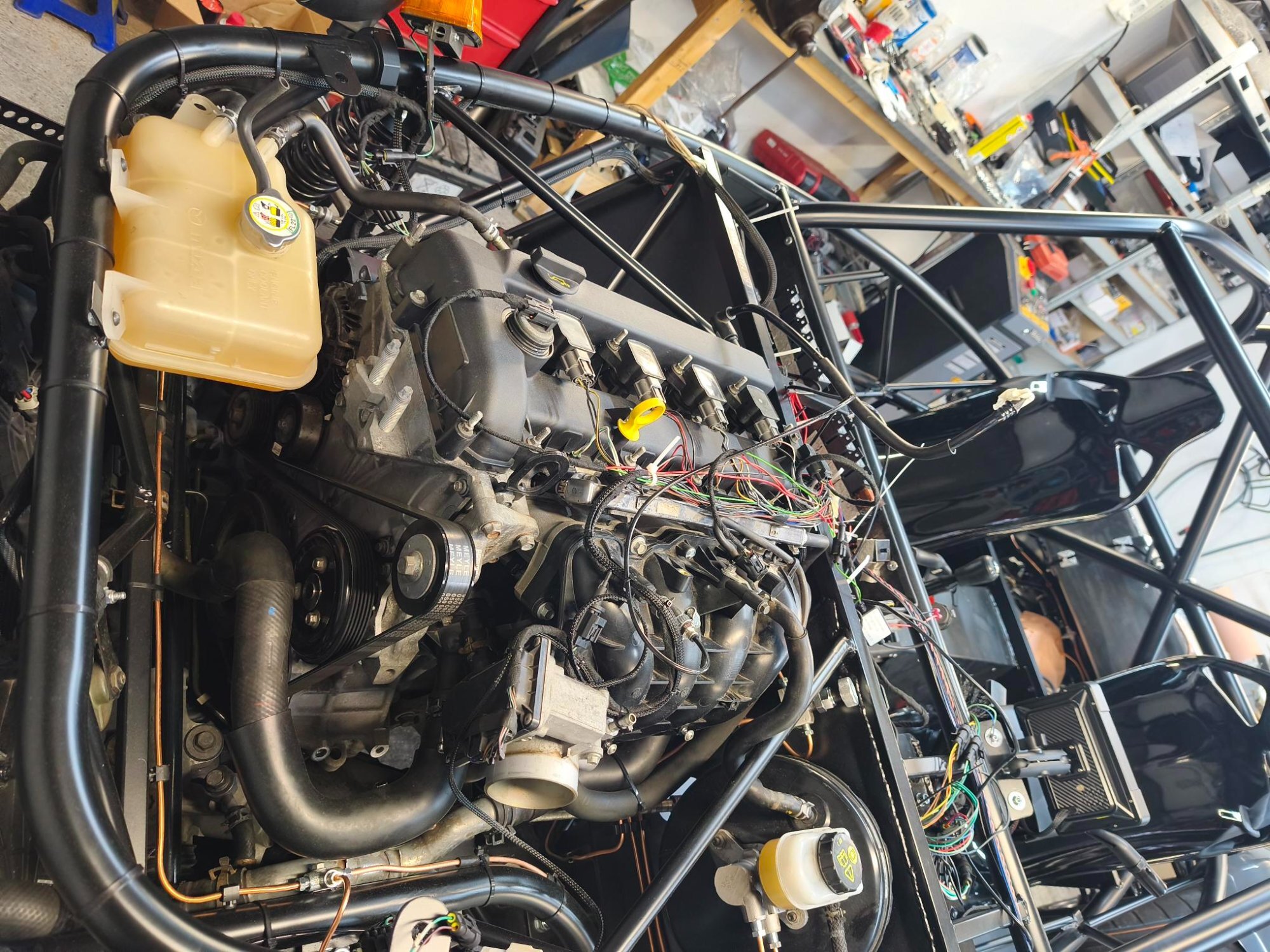

Kunde inte hålla mig, så gjorde en provstart av motorn i eftermiddag. Det mesta fungerar, men måste kalibrera spjället som inte riktigt lirar.
Har lite avgasläckage vid grenröret.

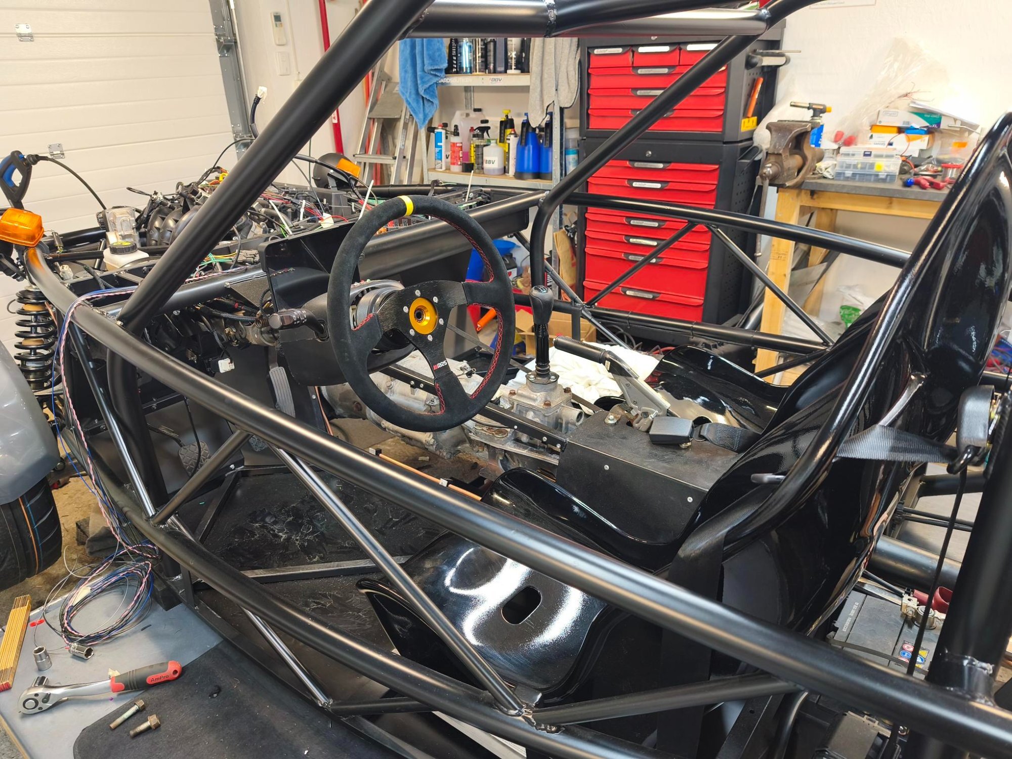

Nu när man vet att de mesta lirar så kan man snygga till kabelhärvor och annat.

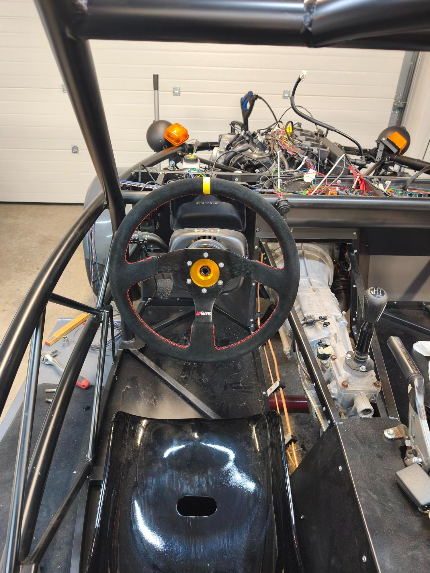

Då har man grejat lite till. Småpill som tar mycket tid och inte syns så mycket.
