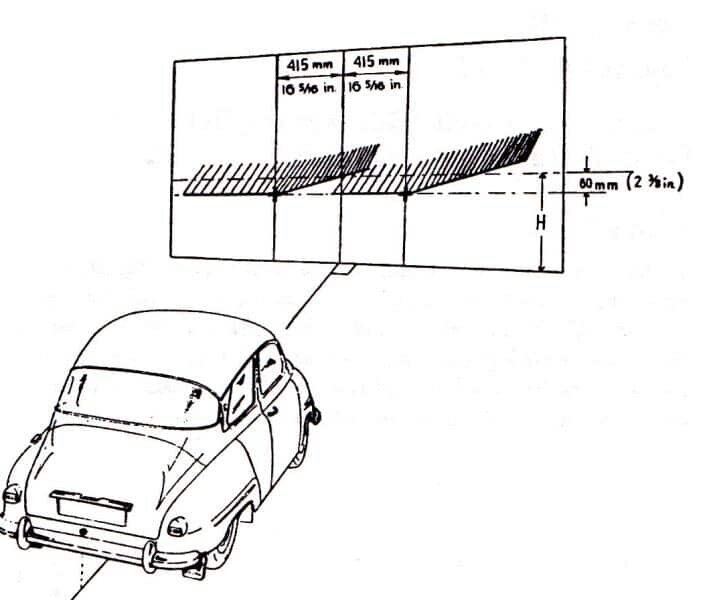

swedishGT40 Posted August 1, 2025 Posted August 1, 2025 (edited) Försökte mig på garagevarianten o mäta vid lyktan o sen räkna sträckan till väggen o dra av för 1% lutning. I mitt fall har jag knappt plats för 5m sträcka om bilen står med bakhjulen vid porten. Vilket borde ge 5cm nivåskillnad. Skruvade ned halvljusen till ungefär rätt höjd men sen då? Hur ska jag veta att sidolutningen är rätt? Samt hur ska jag få till extraljusen då dom lyser så starkt att det bara är vitt på väggen 😆 Finns det någon dom har eller kan få tag i en ljusinställningsapparat för att kunna ställa ljusbilden korrekt på hemmaplan, eller är det verkstadsbesök som gäller för en så snabb inställning? 😕 Kan man få hyra eller låna en inom Västmanland så vore det väldigt bra! Edited August 1, 2025 by swedishGT40 Quote

swedishGT40 Posted August 3, 2025 Author Posted August 3, 2025 45 minuter sedan, heralue sade: https://www.classicmotor.se/artiklar/experten/20120426/stalla-in-halvljuset/ Mycket hjälpsam beskrivning. Det borde jag kunna få till det med. Topp! 😊 1 Quote
swedishGT40 Posted August 3, 2025 Author Posted August 3, 2025 2 timmar sedan, heralue sade: 2 bilbyggen har jag gjort enligt detta, inga problem ! En fråga bara som var otydlig. Är det alltid 415mm mellan käglorna på väggen, eller skall det motsvara delningen mellan lyktornas centrum? Quote
heralue Posted August 3, 2025 Posted August 3, 2025 Jag vill minnas (och så måste det vara) att det var strålkastarcentrum Quote
swedishGT40 Posted August 3, 2025 Author Posted August 3, 2025 1 timme sedan, heralue sade: Jag vill minnas (och så måste det vara) att det var strålkastarcentrum Låter logiskt. Annars skulle högra sidan vara riktad mot trafiken som möter Quote
