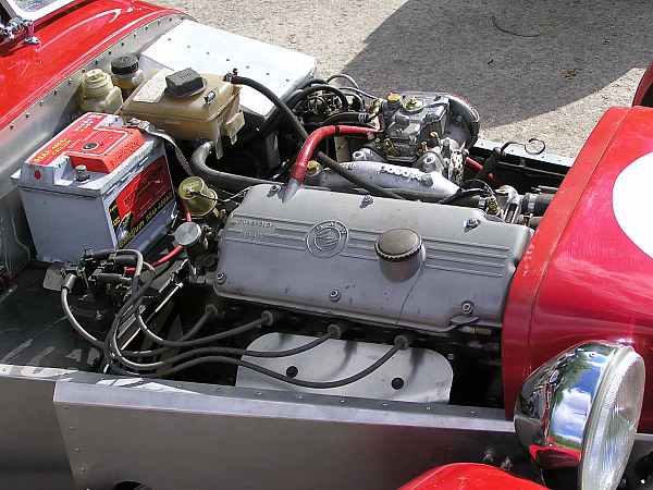

Borken Posted January 3, 2005 Posted January 3, 2005 Hejsan Är det nån som känner igen tändsystemet på den här bmwbaserade ESTfielden? http://www.racetech.ee/a/images/pert_s034/...04/p5130213.jpg H Borken PS hur lägger man in bild direkt i inlägget? DS Quote

Borken Posted January 3, 2005 Author Posted January 3, 2005 hej fick precis svar från ESTfield Ignition is Ford Sierra original system with coil and sensor - wheel. It is very simple to fix the sensor wheel on to the front of the BMW-engines waterpump belt wheel. It is very effective HI voltage (~ 40 000V) system. Only new (Ford) spark plugs YOU need to buy. Coolt, nån som känner till sierrans tändsystem? H Borken Quote
Baalzamon Posted January 3, 2005 Posted January 3, 2005 Är det inte EDIS-grejerna som man kan använda ihop med megasquirt? Är verkligen ingen expert på ford, vi får hoppas att therealpinto hittar tråden Quote
pacman Posted January 4, 2005 Posted January 4, 2005 Hej. Det där är EDIS-4. Sitter på Fiesta, Escort, Sierra (?) etc. Ett Ford-system. Quote
Borken Posted January 4, 2005 Author Posted January 4, 2005 Är det verkligen EDIS, jag tycker det låter som om det skulle vara ett helt fristående system. Jag trodde EDIS kördes från en ECU typ fords egen elle Megasquirt? H Borken Quote
pacman Posted January 4, 2005 Posted January 4, 2005 Till EDIS hör ju åxå en elektronikenhet. Erkänner att jag är lite dålig på hur elektroniken styrs externt, om det öht behövs. Men tändspolen är i alla fall EDIS, om inte BMW använder samma typ av tändkablar som Ford..... För övrigt ser det lite fattigt ut med EN weber-fugg..... Skulle nog gå mycket bättre med två! Quote
therealpinto Posted January 4, 2005 Posted January 4, 2005 Hej Det är nog inte riktigt EDIS, men en variant. På marknader där man fortsatte sälja bilar med förgasare efter 1989-90, hade vissa Fordar med förgasare (Sierra 1.8 CVH, Escort, Fiesta och kanske nån mer) ett fristående fördelarlöst system, med egen databox. Det är säkert ett sånt system man har använt. Är man sugen på nåt liknande rekommenderar jag ändå Megasquirt&EDIS, eftersom man då kan mappa tändkurvan efter sin motor. Annars kommer man att köra med en kurva anpassad för en ekonomi-Ford... Megasquirt&EDIS går fint att köra bara för tändningen om man har förgasare också, det är bara att strunta i soppadelen. /Gustaf Quote
Borken Posted January 4, 2005 Author Posted January 4, 2005 Ok det var nått sånt jag gissade på, min Ms står ju på skrivbordet och väntar så det får väl bli EDIS. H Borken Quote
