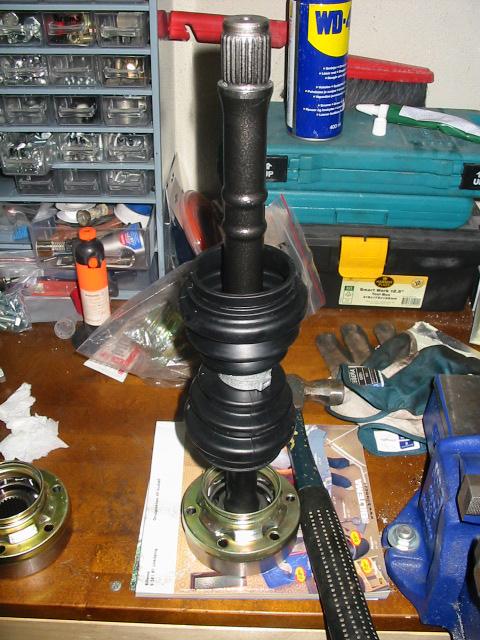

Kallerman Posted November 30, 2004 Posted November 30, 2004 En scorpio köpte jag och en kompis för 500:-, sålde sen motorn för 500:-, från den bilen tog jag diffklump, drivaxlar och bromsok bak. Eh? Drivaxlar? De följer ju med i "grundsatsen"?? Ja just det.. så var det :D Men hur som helst så tog jag dom för knutarnas skull, och dom där kåporna som sammanbinder damasken med knuten. Sen visade det sig att alla fyra knutar var slut så det blev nya ändå. Ok. Kan tipsa dig om att skippa metallbanden runt damaskerna, de lossnade nästan direkt med följd att fettet sprutade ut (inte roligt att rengöra). Buntband = :thumbup: Quote
Gustav Sundberg Posted November 30, 2004 Posted November 30, 2004 Ok. Kan tipsa dig om att skippa metallbanden runt damaskerna, de lossnade nästan direkt med följd att fettet sprutade ut (inte roligt att rengöra). Buntband = :thumbup: Jasså!? Jag som har bytt massvis med drivknutar och damasker under mina år som bilmekaniker, och så vitt jag vet så har jag inte haft problem med ett enda metallband runt drivknutarna... Hur lossnade dom för dig? Gick dom rent av eller var det låsningen som släppte? Om låsningen släppte, vilken typ av låsning var det? Damaskerna som jag köpte på mekonomen hade en låsning jag inte sett så ofta, man skruvar ihop dom typ som ett slangklammer :) Strippor (buntband) brukar funka rätt ok, man bör dock ha svarta grova band. Sen bör man inte ha dom på yttre knutarna på framhjulsdrivna bilar, där släpper dom ganska lätt.. På innre knutarna som inte rör sig lika mycket brukar det gå bra, även då på samtliga knutar i bakvagnen... Quote
Gustav Sundberg Posted November 30, 2004 Posted November 30, 2004 (edited) Hittade en bild från din byggdagbok (vart så nyfiken) :) http://www.kallerman.com/westfield/031005/.../bild%20002.jpg Ser på bilden ut som att du har ett klammer som kallas Perma-Quick. Dessa kan va lite luriga faktiskt. Vanligtvis så krokar man i hakarna, sen klämmer man ihop bullen med en tång eller liknande, brukar funka rätt bra. Slö hovtång brukar vara väldigt bra att ha. Vill man va lite flashigare så köper man denna tång på biltema, gör sitt jobb kanonbra! http://www.biltema.se/products/product.asp...6&iItemId=21744 Måste säga att jag har nog aldrig haft problem med klammer av den modellen... Men men.. kan ju ha vart nått måndagsex. Edited November 30, 2004 by Gustav Sundberg Quote
Kallerman Posted November 30, 2004 Posted November 30, 2004 Jag menar inte den inre, lilla, typen. Den har jag klämt med Biltemas verktyg. :) Jag menar den yttre, stora ringen. De var skitdåliga och gick aldrig liksom att dra åt på något vettigt sätt. Är säkert ett specialverktyg som krävs och jag bara kände att "jag orkar inte leta upp ytterligare ett satans specialverktyg" när de väl lossnat (tog 2h körning bara) och damasken "glidit av", så då drog jag dit buntband istället. Funkat :thumbup: sen dess. Quote
Gustav Sundberg Posted November 30, 2004 Posted November 30, 2004 Jag menar inte den inre, lilla, typen. Den har jag klämt med Biltemas verktyg. :)Jag menar den yttre, stora ringen. De var skitdåliga och gick aldrig liksom att dra åt på något vettigt sätt. Är säkert ett specialverktyg som krävs och jag bara kände att "jag orkar inte leta upp ytterligare ett satans specialverktyg" när de väl lossnat (tog 2h körning bara) och damasken "glidit av", så då drog jag dit buntband istället. Funkat :thumbup: sen dess. Ok. Men den yttre, visst är det samma princip på den som den innre? Specialverktyget är typ biltemas verktyg... Nåja, huvudsaken att det funkar bra nu iaf! Quote
Kallerman Posted November 30, 2004 Posted November 30, 2004 Jag menar inte den inre, lilla, typen. Den har jag klämt med Biltemas verktyg. :)Jag menar den yttre, stora ringen. De var skitdåliga och gick aldrig liksom att dra åt på något vettigt sätt. Är säkert ett specialverktyg som krävs och jag bara kände att "jag orkar inte leta upp ytterligare ett satans specialverktyg" när de väl lossnat (tog 2h körning bara) och damasken "glidit av", så då drog jag dit buntband istället. Funkat :thumbup: sen dess. Ok. Men den yttre, visst är det samma princip på den som den innre? Specialverktyget är typ biltemas verktyg... Nåja, huvudsaken att det funkar bra nu iaf! Nej, alltså, inre och yttre damask är ju identiska. När jag menar den "inre" i det här fallet, så menar jag det band som sitter innerst på damasken mot drivaxeln. "Yttre" är den med stor diameter som sitter mot det gulfärgade "locket" på knuten, oavsett om den sitter vid diffen eller ute vid hjulet. Är du med på vad jag menar? :) Quote
Gustav Sundberg Posted November 30, 2004 Posted November 30, 2004 (edited) Jag menar inte den inre, lilla, typen. Den har jag klämt med Biltemas verktyg. :)Jag menar den yttre, stora ringen. De var skitdåliga och gick aldrig liksom att dra åt på något vettigt sätt. Är säkert ett specialverktyg som krävs och jag bara kände att "jag orkar inte leta upp ytterligare ett satans specialverktyg" när de väl lossnat (tog 2h körning bara) och damasken "glidit av", så då drog jag dit buntband istället. Funkat :thumbup: sen dess. Ok. Men den yttre, visst är det samma princip på den som den innre? Specialverktyget är typ biltemas verktyg... Nåja, huvudsaken att det funkar bra nu iaf! Nej, alltså, inre och yttre damask är ju identiska. När jag menar den "inre" i det här fallet, så menar jag det band som sitter innerst på damasken mot drivaxeln. "Yttre" är den med stor diameter som sitter mot det gulfärgade "locket" på knuten, oavsett om den sitter vid diffen eller ute vid hjulet. Är du med på vad jag menar? :) Japp, jo jag är med på det! Men det yttre (bandet med större diameter) visst har det samma typ av låsning som det mindre har? Edit: Urs vad mycket OT det blev i denna tråd som inte alls handlade om fords drivknutsdamasker... :lol: Edited November 30, 2004 by Gustav Sundberg Quote
svante Posted November 30, 2004 Author Posted November 30, 2004 Det är okej jag fick sagt mitt i början av tråden.... Slutsats: Vid nästa bygge skippar jag donatorn och köper delarna separat istället. :thumbup: Quote
Kallerman Posted November 30, 2004 Posted November 30, 2004 Men det yttre (bandet med större diameter) visst har det samma typ av låsning som det mindre har? Aha...nu är jag med dig. Nej, inte mina. De stora var släta band typ 4mm breda som man bara stack in inuti nån sorts fästanordning som troligen ska dras och klämmas med nåt specialverktyg som jag saknar. så det bidde buntband. Quote
Gustav Sundberg Posted December 1, 2004 Posted December 1, 2004 Men det yttre (bandet med större diameter) visst har det samma typ av låsning som det mindre har? Aha...nu är jag med dig. Nej, inte mina. De stora var släta band typ 4mm breda som man bara stack in inuti nån sorts fästanordning som troligen ska dras och klämmas med nåt specialverktyg som jag saknar. så det bidde buntband. Ok. Så det var en annan låsning på dom.. Du lär väl ha kastat bort dom nu, så det blir lite svårt att se hur dom såg ut.. Finns som sagt en hel del olika varianter på sånna metallband, vissa är bra och vissa är tydligen inte alls bra :) Quote
