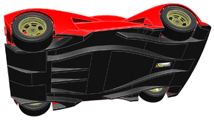

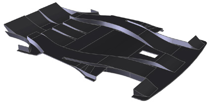

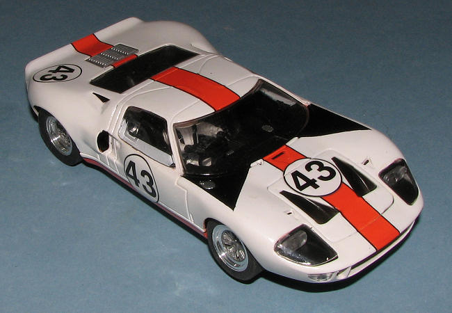

Cassius_gt40 Posted September 23, 2015 Author Posted September 23, 2015 Skippar gymet pga analkande förkylning och när man ligger på trakt betyder det ett par timmar extra att döda. Så jag drar vidare med planeringen 😉 Exteriört: Exteriört kommer jag göra många frånsteg, men även hålla mig nära originalen på många punkter. De avsteg jag gör kommer vara i "Pro Retro" andan, dvs en modernisering med tydliga influenser av originalet. Lack: Kanske lite tidigt att "spika" men jag är för tillfället inne på svart med bred guldrand med varsin tunn rand i utkanten samt den obligatoriska GT40 stripningen på sidan, även den i guld. Tänk lite JPS inspirerat Lite så här: Huven blir en med 2 näsborrar och hålen där blir eventuellt i satinmatt finish. Även luftintagen på sidan och för bromskylningen i fronten kommer få satinmatt finish. Utrymmet under bakrutan, satinmatt även det samt också insida dörrar. Fälgar: Halibrand Wine i 17". Tänkte inte åka Så fruktansvärt breda däck så tror att 8" fram och 9" bak kommer passa bra. (tänker mig 225 fram, 245 bak) Guld med polerade kanter. Belysning: Fram.. Jag gillar verkligen den moderna GT'n lyktor, men när dom kostar ~2000$ stycket så känns det inte så aktuellt.. Dock finns det ju gott om LED halvljus och helljus, positionsljus med led-ringar ala BMW. Och jag vet att jag har lite 10mm lexan hemma.. Vinkla klyvsågen 45 grader och sänka klingan maximalt för att sakta men säkert kapa ur en räffling kanske? Polera upp med autosol månne? Värma lite med värmepistolen för finishen.. 2 hål å sen är det bara kransen runt som ska göras av någonting vettigt innan man landar typ här: Bak har jag en ännu radikalare ide... Som även den inspireras av de nyare GT versionerna. Tänk er detta: (Ford GT 2016) Kombinerat med detta: (Camaro 71) Tanken är alltså då. Att ta linsen från en Camaro 71 (förslagsvis den helröda, den med vitt i mitten påminner mer om Ford GT men blir nog inte riktigt lika snygg..) sätta en LED ring på insidan, koppla denna mot 2st olika dimmers för att köra bromsljus och bakljus i samma ring. Resultatet kan bli typ så här: (Corvette -68 om jag minns rätt) Jag vill dock ha ringen längre ut mot kanten (större ring). I mitten sätter man vid behov en gul ledlampa för blinkers. Om det inte är godkänt med americablinkers då (bakljuset som blinkar). Mitt största problem är att få fram trovärdiga mått på camarolinsen.. 16cm utvändigt har jag fått höra, vilket blir 14cm synligt på bilden ovan inkl kromet. I så fall är ju storleken nästan perfect! Detta är inte godkänt ännu, men kan bli inom en snar framtid! Problemet är e-märkningen 🙂 Rutor: Här är en annan sak jag tänkt igenom ganska noga, främst sidorutor. Problemet här är att få till en tät sidoruta som fortfarande ger ventilationsmöjligheter. Min tanke då. Knäcka till en L-profil så den har rätt form mot rutans alla böjningar. På denna monteras en formad lexan/hard-x. Profilen har nedsticket på insidan, alltså metall från rutkant och in ~10mm och sedan utfrån rutan 10mm t ex. Denna metallkant byggs dörrarna om för att matcha så att metallen vid stängd rutan ligger jämns med plasten. Mellan plast och profil sitter en tätningslist. Gångjärnet sitter i framkant längs a-stolpen ut mot kanten av glaset så när du öppnar i bakkant kommer L-profilen i framkant att vinklas ut från plasten. På detta sätt hoppas jag kunna eliminera en del vindbrus, få ett bra väderskydd men samtidigt ha funktionerande ventilation! Mycket jobb.. men jag tror det kan bli bra. Slipper då även en kant runt plexin så utvändigt kommer det se ut som nitade/skruvade rutor som på alla andra bilar. Framruta och bakruta, båda blir i glas, kommer monteras så kallat "flush mount" dvs helt i linje med karossen, glipan mellan dessa kommer också hållas liten, max 3mm men helst bara 2mm. Limning blir antingen med Sika eller med bitumenband som är det som används på t ex Volvo 740 framruta. Bitumenet är dock värmekänsligt så jag är tveksam till det på bakrutan.. Alla glas kommer monteras med svart försänkt skruv och jag kommer även välja Hard X (reptålig lexan) i största möjliga utsträckning. Får man till formningen bra kanske lyktglasen bara limmas med bitumen. Även här kommer inpassningen göras noggrant för att minimera springor. Detaljer: Handtag, latches vid sill'sen, galler ovan motorhuv (Gulf stil) kommer vara silver/krom färgade. Speglar blir Vitaloni California, Svarta Galler i front och bak blir honeycomb i ABS plast, får väl se hur länge det håller bak 😉 Vill även ha en justerbar vingläpp bak i alu. Flat top fuel cap's helst, vinklade så de följer karosslinjen bra. Svarta Aero catch på taket för bak klippet. Lilla framhuven får "hästsko" gångjärn i framkant och troligen dzus i bakkant. Ändpiporna kommer bli polerat rostfritt. Antal och utformning återstår att se 🙂 Just avgassystemet har jag gjort stora efterforskningar i för att få "rätt" 😉 Quote
