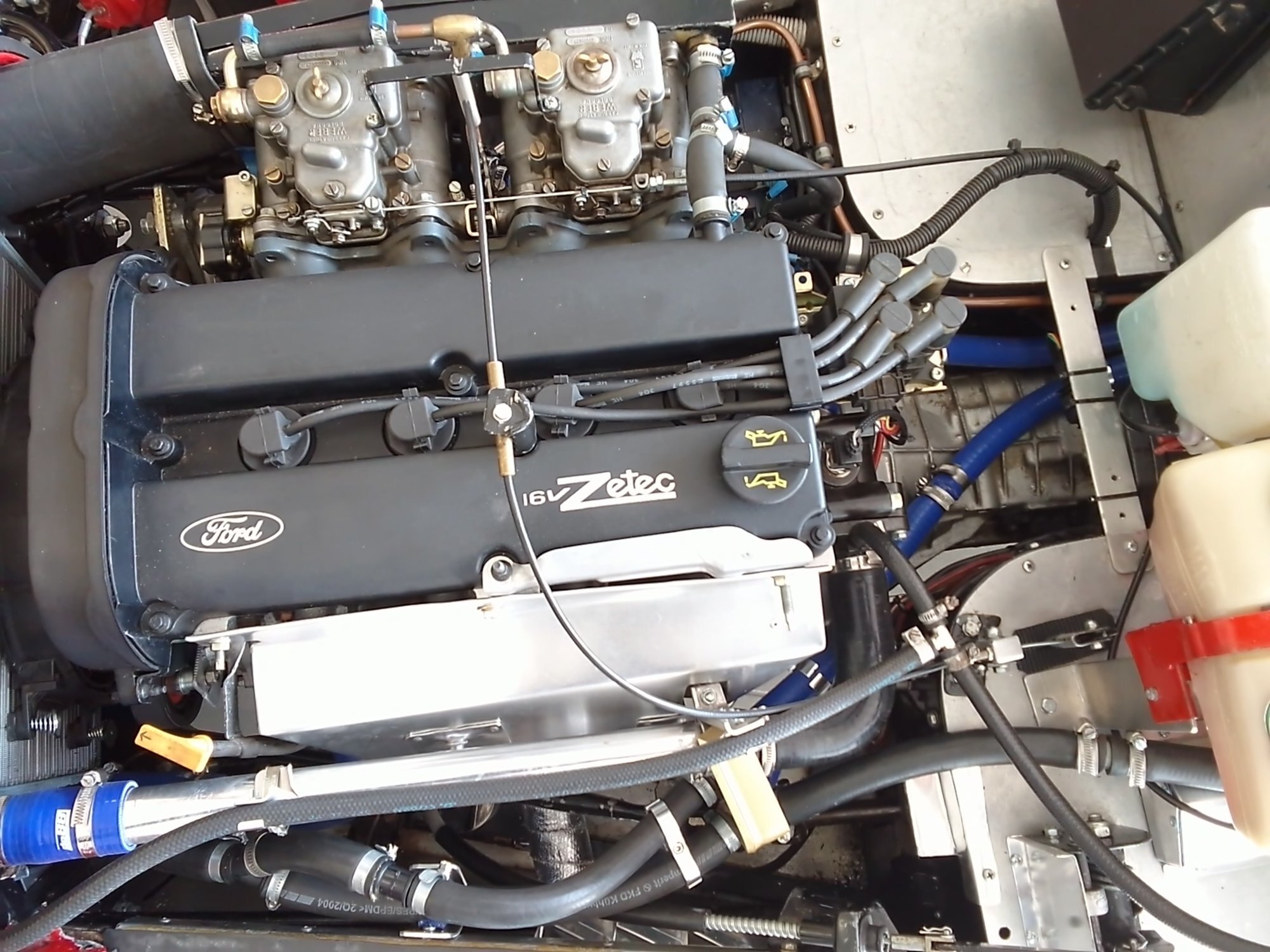

  2. Bil byggd 2016. Besiktningsbefriad. Helt ny Ford Zetez 2,0 Blacktop motor från ifjol. Gått ca 50 mil. Dubbla Weber 40 DCOE. Ford MT75 växellåda. Lamda sond med visning. Sufflett. Kupe-värmare med fläkt. Kort styrväxel medföljer (ej monterad). Fullt fungerande och körklar bil med massor av körglädje. Pris 159 000:-
