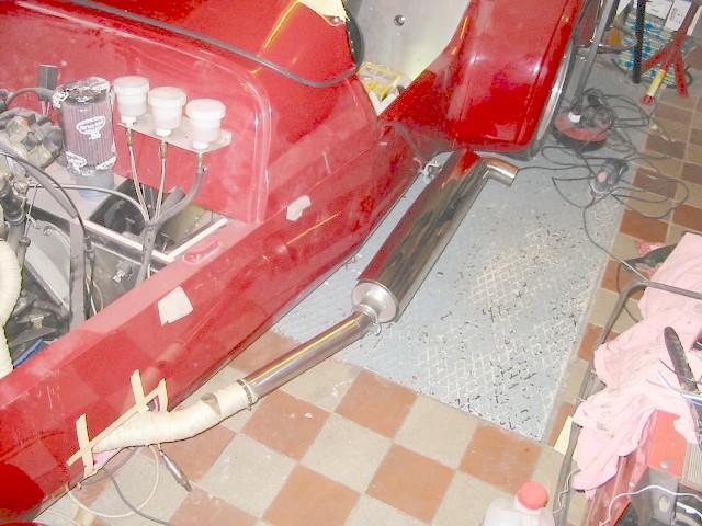

Kallerman Posted April 22, 2004 Posted April 22, 2004 Jag köpte mina 115mm diameter rostfria från: http://www.rakaror.se/ En 250mm och en 400mm satte jag ihop ändå mot ända: Och sen en böjd polerad rostfri plåt som värmesköld (som på många mc har liknande rostfria värmesköldar). Quote

Kallerman Posted April 23, 2004 Posted April 23, 2004 Jag har ju 115*650mm och jag kan bara konstatera att det är ganska högt ljud. Det passerar definitivt inte bullerprovets gräns så här, det är helt klart utan tvekan. 2" dimension. Hade jag gjort om hade jag tagit ännu längre dämpare. 150mm till hade inte skadat men kanske ser lite "konstigt" utseendemässigt. Quote

Kallerman Posted April 23, 2004 Posted April 23, 2004 hmm kanske borde ta 2" istället då.. vad kör du med för motor? jag tycker det låter tok för lite med den fula ovala dämparn jag har på nu.. skulle nog klara bullerproven med den men avgasvärdena utan kat lär ju vara åt skågen.. finns det ingen som kör med kat här? :icon_blink: skulle vela se hur dom har löst det.. Jag har en 2l 16V Opel Kadett GSi motor. Originalsprut 160-170hk. 2" räcker UTOMORDENTLIGT för dessa effekter, behövs inte mer. Tänk på MC som har 170-180 hk och storleken på deras avgasrör... Jag kommer placera en extra dämpare under "bagageluckan" på tvären för att ta mig igenom bullerprovet. Quote
