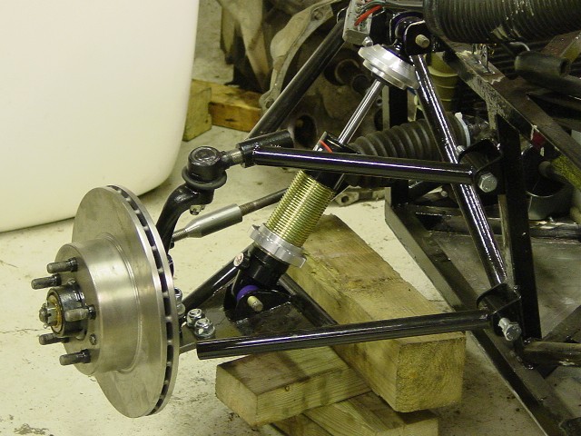

Stefan Berglund Posted January 11, 2007 Posted January 11, 2007 (edited) Vad är det för spindlar (om det heter så...) på en Dala7 ? Började plocka ner en 740 idag för att bl.a. ta bakaxel till mitt bygge. Framvagnsspindlarna såg ju helknasiga ut? Eller ? Sitter å kollar på Dala7:s hemsida, så här ser det ut där: http://www.dala7.se/images/Dampare/Dampare_spindel.JPG Jag har precis kapat upp de rätta längderna till min mcsorley 442-ram å ska sätta igång med att gera snart. Fått ihop byggbordet idag och börjat plocka ner donatorbilen. :) Frågan är väl eg: Går det att använda spindlar ifrån en volvo 740 ? Edited January 11, 2007 by Stefan Berglund Quote
Arrowsmith Posted January 12, 2007 Posted January 12, 2007 Dala 7 har spindlar från volvo 140. 740 har fjäderben och kan inte användas utan jämförelsevis stora förändringar. volvo 140: volvo 740: Quote
Stefan Berglund Posted January 13, 2007 Author Posted January 13, 2007 Ahh, misstänkte att det var fel. :P Styrväxeln då, går den att använda ? Nått annat som kan vara smart att spara ifrån 740:n ? Tänkte göra mig av med bilen så fort som möjligt, står bara å tar plats nu. Quote
