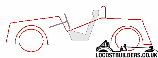

Liftarn Posted September 10, 2006 Posted September 10, 2006 Jag har ju (som nog några minns) en viss förkärlek för framhjulsdrivna sportbilar. Jag har tittat en del på de klassiska Berkley från 50- och 60-talen. De byggde framhjulsdrivna sportbilar med tvåtaktsmotorer. Jag har tittat lite på lämpliga donatorer och fastnade för Honda Civic p.g.a. den låga motorhuvslinjen. Det verkar vara en trevlig motor och hjulupphängningen verkar fin också. Vill man ha med kraft finns ju CRX också. Jag gjorde en skiss Lite lång men jag hade tänkt mig en 2+2 så man får platts med ungarna också. Jag tänkte behålla hjulbasen från Civicen så man inte behöver ändra ackermann. Nja, det lär väl inte bli något byggt den närmsta tiden om nånsin, men är iden helt vansinnig? Quote
leto Posted September 10, 2006 Posted September 10, 2006 Karosskonverteringskit för mingre framjulsdrivna bilar finns det gott om i GB, några är tom nästa snygga :D Om det finns något för honda är en annan fråga. Fördelen är att det kanske går att få igenom som ombyggt fordon, nackdelen är att kiten är gjorda för högerstyrning. Quote
Liftarn Posted September 10, 2006 Author Posted September 10, 2006 Jag har sett ett par bodykits och ingen av dom kan kallas snyggt. De är alldeles för japanska för min smak. Jag är mer ute efter något i klassisk stil (kolla Berkleyn). Och taket blir jag ju inte av med utan en ganska kraftig ombyggnad ändå. Det blir nog amatörbyggt eftersom jag tänkte använda ett eget chassi. Jag funderar på en vanlig järnsäng eller fackverk. Kör jag med järnsäng skulle jag kunna ha öppningsbara dörrar. Fast dörrar är kanske onödigt och komplicerar konstuktionen i onödan. Sedan är ju frågan om man ska göra den i glasfiber eller aluplåt. Quote
Liftarn Posted September 13, 2006 Author Posted September 13, 2006 Har provade jag hur det skulle kunna bli med en kortning av hjulbasen. Fast då får man trixa för att få ackermann rätt och jag vet inte vad som händer med viktfördelningen. Jag fick ockå ett tips om ett kit som hette Spex Elf som var rätt intressant. Otroligt ful design, men idén var rätt kul. En sådan grej borde väl kunna gå igenom om "ombyggt fordon". Quote

DIRAVI Posted September 19, 2006 Posted September 19, 2006 Liftarn said: Har provade jag hur det skulle kunna bli med en kortning av hjulbasen. Fast då får man trixa för att få ackermann rätt och jag vet inte vad som händer med viktfördelningen. Ackerman är inte så viktigt att det är exakt, det gör mest skilnad när du skall handknuffa bilen i garaget, ute på vägen så räcker det att den är i rätt socken. Quote
Liftarn Posted September 19, 2006 Author Posted September 19, 2006 DIRAVI said: Ackerman är inte så viktigt att det är exakt, det gör mest skilnad när du skall handknuffa bilen i garaget, ute på vägen så räcker det att den är i rätt socken. Jo, dessutom kan ju donatorbilen vara byggd med ackerman framför eller bakom bakaxeln. Jag har bara fått intrycket att SFRO skulle vara hårda på att man ska ha ackerman precis i mitten av bakaxeln. Quote
DIRAVI Posted October 4, 2006 Posted October 4, 2006 Liftarn said: Jo, dessutom kan ju donatorbilen vara byggd med ackerman framför eller bakom bakaxeln. Jag har bara fått intrycket att SFRO skulle vara hårda på att man ska ha ackerman precis i mitten av bakaxeln. Nej, de är inte så kinkiga, bara man har den på rätt sida om framaxeln :) (även fast Lotus 7 serie ett hadde den framför :o ) Quote
Liftarn Posted October 8, 2006 Author Posted October 8, 2006 DIRAVI said: Nej, de är inte så kinkiga, bara man har den på rätt sida om framaxeln :) Ok, bra att veta. Fast man ska nog inte behöva ändra hjulbasen så mycket om man bara har en lämplig donator. Sedan kan man ju också flytta bak framstolarna (mer benutrymme) och förlänga rattstången så man får längre framdel och lite trevligare linjer. Quote
