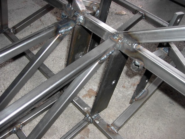

Zyxx Posted December 26, 2005 Author Posted December 26, 2005 oki inte längre bort än så : ) Har mina funderingar på att försöka börja bygga helt från början.. Hur har ni gort er motorhuv eller man köper den färdig ? Hur noga är det i bes hos SFRO & SBP då det gäller svetsfogar.. hittade en bild och går den igenom så ska jag med lyckas... Quote
Acke Posted December 26, 2005 Posted December 26, 2005 nu vet jag inte vem som gjort svetsarna, men jag tror nog att jag klarar av att svetsa bättre å då har jag bara svetsat 3-5 timmar totalt... :blink: Quote
krister Posted December 26, 2005 Posted December 26, 2005 Jag vet vem som svetsat. :515: Kan meddela att det var inte en påpekning av SFRO vid besiktningen. Quote
Zyxx Posted December 26, 2005 Author Posted December 26, 2005 Men då är det ju bara att börja smida då man har järnet varmt... : ) Quote
krister Posted December 26, 2005 Posted December 26, 2005 Jajjamens.... Lycka till :thumbup: :thumbup: Quote
Thomas Posted December 26, 2005 Posted December 26, 2005 Ja det kallar ju inte jag för att svetsa, lägga hönsskit uppepå metall är nog det rätta ordet. Quote
Arrowsmith Posted December 26, 2005 Posted December 26, 2005 :blink: Ingen muntlig kommentar av SFRO's besiktningsman ens? Jag vill nu inte vara allt för kritisk och låta som en besserwisser men.... Det har ju inte varit en riktig smälta vid svetsarbetet om man säger så... Jag skulle nog göra om en del av ren självbevarelsedrift och för att kunna känna lugn vid framtida färder.... Även om SFRO godkänt det... Quote
Michael Th Posted December 26, 2005 Posted December 26, 2005 mindre trådmatning mera mos... om någon mot förmodan skulle fråga mig... Quote
krister Posted December 26, 2005 Posted December 26, 2005 Ärligt så tror jag att bilden är lite missvisande. Kollade runt lite på gamla bilder och tror att det håller. Men får kolla på bilarna hur det ser ut. Samtliga svetsar är numera slipade. Har inte hittat några problem med de svetsar som vi varit tvingade att ta bort pga fel bygge. Kolla hemsidan om det finns fler svetsar som verkar underliga Men det kanske var förbi en fågel och "sket" medans vi fikade. :racesmile: Quote
Michael Th Posted December 26, 2005 Posted December 26, 2005 jag fick en gång (för 30 år sedan höra av min far, när jag började svetsa).. om man behöver slipa ner en svets är det inget att ha... på jobbet när vi svetsar slipas endast ev svets stänk bort innan lack, el förcinkning eller pulverlack eftersom en bra svets behövs inte slipas... skall vara om den sticker upp lite så den går emot någon annan detalj. det viktiga är ju iofs inte utseendet utan att det håller... vi bygger ju faktiskt fordon som vi och andra vill våga lita på. en kedja är inte starkare än den svagaste länken.. ja mycket gnäll... men vi måste vara rädda om varandra.. build safe-drive safe... annars kanske du får åka en ambulans som jag byggt... :racesmile: mvh. Quote
Arrowsmith Posted December 26, 2005 Posted December 26, 2005 :thumbup: det ligger något i det du skriver.... Quote
krister Posted December 26, 2005 Posted December 26, 2005 Tack för påpekandena. :notworthy: Ska ner och kolla igenom ALLA svetsar i morgon. De som är slipade är de som det kommer att ligga alu mot. De är inte slipade pga utseende. Quote
Zyxx Posted December 26, 2005 Author Posted December 26, 2005 Det var inte meningen från min sida att peka på någon hur dom har använt sin svets utan bara hur SFRO ställer sig till det arbete som är gort.. lite med tanke på att jag inte är stålmannen då det gäller att svetsa... frågan kom då jag hade tänkt försöka ge mig på detta o bygga mig en racer : ) Quote
Michael Th Posted December 26, 2005 Posted December 26, 2005 en tanke är punkta ihop det som behövs...och låt någon som är duktig...svetsa ihopa det åt dig...bjud på något gott och alla kan känna sig nöjda.. vill inte gnälla men det är VIKTIGT att grejerna håller... jag har svetsat många år...men vissa saker svetsar jag inte själv... utan lämnar till dom som inte gör annat HELA tiden... handlar om själv bevarelse drift... :racesmile: Quote
