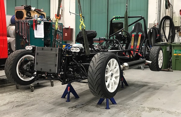

Om det finns tid så kanske man provar dit front nosen på karossen också.
Han ut idag en liten stund.
Framvagn på plats, ska loctita och hård dra alla skruvar imorgon.
Avgassystem är på plats, blir att lägga på avgasbandage på kollektorn imorgon.
Monterade dit underdelen baktill, blev riktigt nöjd med utseendet.
Finjustera och slipade till hålen där bär-armarna går igenom karossen framtill.
Loctite alla dragit alla skruvar i framvagnen.
Monterat bromsarna fram.
Kapat ur allt i nos fronten så att den ska passa. Fattas att göra fästen så den sitter där permanent.
Gjorde en prototyp emblem i 3d skrivaren. Blev helt ok ändå.
Fick även hem dom nya huvlåsen, verkar var väldig bra kvalitet på dem.
Måste original luftburken sitta på motorn pga avstämning till motorn eller givare?
Väldigt intressant fråga med luft burken.
Har hört från olika håll att man kan tappa upp mot 20-50hk ifall man gör en egen luftburk.
Men det är inget som jag har fått bekräftat.
Jag har provat ritat ett eget insug och skrivit ut det i 3d skrivaren.
Har inte hunnit provat det än men ska blir incessant att få se hur det blir.
Yamaha R1 2007 har ju variabla trattar och trattens längd förändras från kort till lång
beroende vilket motorvarv det är.
Lägger upp några bilder på hur jag tänkt. Sen hur det fungerar i verkligheten har jag ingen aning om.
Dagens arbete.
Huvud delen av karossen är helt fast satt.
Justerat in fronten och gjort alla linfästningar till den.
Kapat ur allt på instrumentpanelen och passat in den.
Provade lägga på huven för att mäta ut exakt var instrumentpanelen hamnade.
Morgondagens version är att få fast blinkersena fram.
Gör in-fästningarna till instrumentpanelen.
Börja klura ut hur man ska få fast huvlåsen.
