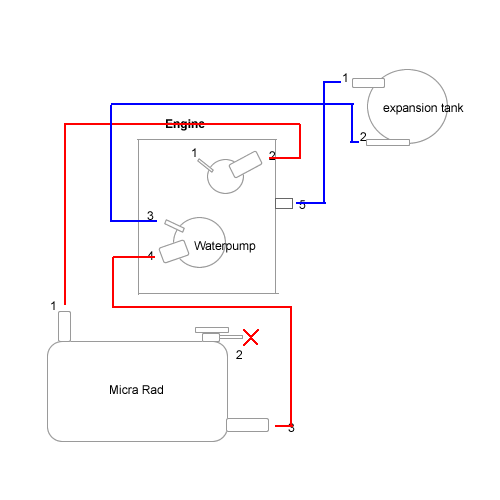

Jag har vissa funderingar kring dragningarna för mina kylarslangar....det känns inte OK
Är nr 1 på termostathuset bara en luftning
Luftning var ordet. På båda mina sierror har detta rör varit pluggat med en slangstump. Nr 2 är nog avledaren för vatten om motorn kokar för att inte söla ner i motorrummet.

Menar du 2 på kylaren?
Den är till expansionskärlet på Micra, den sitter nämligen direkt på kylaren.
Det blir väldigt varmt just nu, så det är därför jag funderar
lite osäker...därför jag lägger ut min fundering här.
Frågan är isåfall vilka som går till expansionskärlet
Jonas har tänkt lite *inga ovationer tack*
Så nu ska slangarna ändras lite lite
