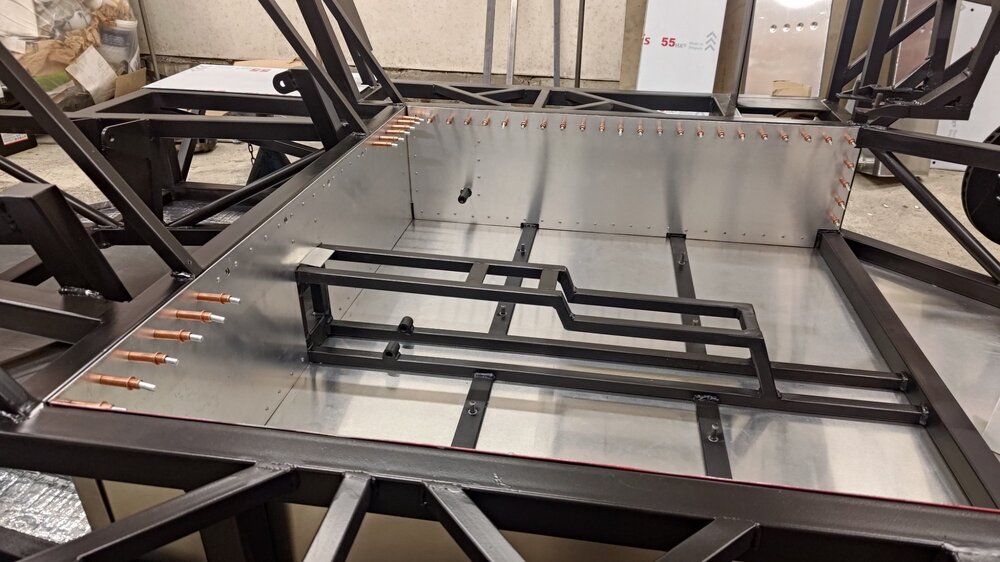

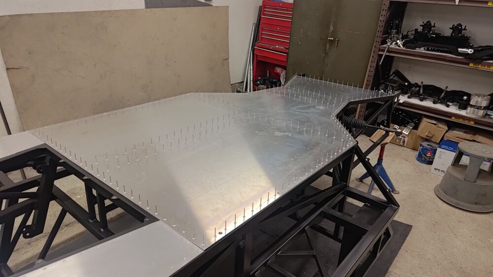

  4. Tjenare hej, Smugit runt på forumet sen 2022 och tänker dags och försöka dra igång en projekt tråd på mitt bygge... Jaha en snabb presentation. Hejsan Markus här, jobbar som resande och jobbar med robot lager ( blir mest skruvande i garaget på helger när man är på hemma plan). Har varit väldigt inriktad på japanska bilar fram till nu där jag vill prova på något helt annat, har dok fortfarande några plast raketer kvar som behöver lite kärlek till och från samtidigt som jag håller igång detta projekt. Nu till gt40 projektet, köpte Jocke4u kitt från Tornado. var i stort sätt ett rullande chassi med en kaross, var i väldigt tidigt "stadie" och kände de var en bra grund att fortsätta på. Hade först iden att köra en japansk V6 dubbel turbo, men maskinen blev för hög och i samma veva står far bredvid med en LM7 och menar på den passar bättre. Så motor valet blir en cheva V8 LM7 5,3 liters, tanken är att det även ska reggas med dubbel turbo, till detta blir de audi låda O1E. Tanken är även att bygget ska vara lite mer modernt, blir el servo från toyota yaris, hemma bygge på skärm till instrument brädan, el handbroms. Maxxecu samt deras PDM till elsystem. och en liten modernare lyft på lampor samt kaross(widebody). Kommer köra en färg kombo på grå metallic med brons detaljer, och även slänga in lite kolfiber här och där. Blivit lite ombyggnad av chassit för passa med motor/vxl valet, elservo, stolsfästen mm. Även lagt till något rör här och där, fram och bak bärarmar fick anmärkningar vid byggbesiktningen. så dessa blivit förstärkta och nu är SFRO1 utförd och godkänd. Tänker slänger med lite bilder på hur bygget ser ut just nu.
