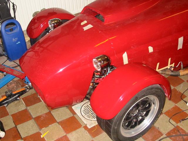

Kallerman Posted April 27, 2004 Author Posted April 27, 2004 Det var en väldigt märklig kod: E4 (i ring) med 10 intill Grupperat: HR02 50R-00 Grupperat: 9867 HALOGEN JUTE 9908-A Grupperat: 2X4 W5W H4 HR02 betyder att det bara är helljus och inte halvljus. 50R-00 är godkännande av bak - och framlyktor och körriktningsvisare för motorcyklar och mopeder. resten var inte så viktiga. Slutsats: ej godkända för bilar iom. inget halvljusgodkännande (även om halvljus fanns) och som sagt, 50R-00 betyder i detta fall att de är gjorda för MC och moped. Det var alltså dessa lyktorna: Quote
Superswift Posted April 27, 2004 Posted April 27, 2004 :icon_sorry: Ledsen men jag kunde inte låta bli.... Du bör fundera på att skaffa andra huvlås framöver. Det där med tejp tror jag inte alls på. Ser inte seriöst ut. Matchar inte den röda färgen. Och kan till och med vara lite farligt. ;) Quote
Marcus a Posted April 27, 2004 Posted April 27, 2004 Du bör fundera på att skaffa andra huvlås framöver. Det där med tejp tror jag inte alls på. Ser inte seriöst ut. Matchar inte den röda färgen. Och kan till och med vara lite farligt. ;) :D :D Snygga Lampor. Vart kommer dom ifrån? Quote
viggen Posted April 27, 2004 Posted April 27, 2004 spelar det non roll var dom kommer ifrån? man fick ju inte använda dom till bil :blink: Quote
Kallerman Posted April 28, 2004 Author Posted April 28, 2004 :icon_sorry: Ledsen men jag kunde inte låta bli....Du bör fundera på att skaffa andra huvlås framöver. Det där med tejp tror jag inte alls på. Ser inte seriöst ut. Matchar inte den röda färgen. Och kan till och med vara lite farligt. ;) :icon_oops: Det hade jag inte tänkt på. Jag förstår inte riktigt vad du menar, men ok, jag testar så får vi se vad som händer? Tror du inte det kommer funka? :D :D Quote
