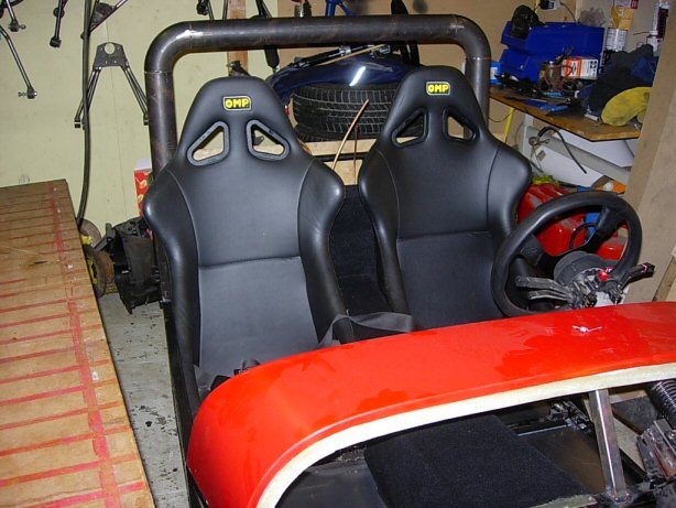

krister Posted January 8, 2007 Posted January 8, 2007 Hej Vi köpte OMP stolar... Ecco tror jag det heter... Riktigt smala. Quote
Antas Posted January 8, 2007 Author Posted January 8, 2007 Intressant! Var köpte du dom och vad kostade stolarna? Antas Quote
Matz Posted January 8, 2007 Posted January 8, 2007 OMP stolar säljs lite överallt, kolla in Rallyimportens hemsida dock är dom inte så "billiga". Hittade även en Mått tabell på Dalhems hemsida. Kollade även in kristers hemsida och hittade en bild på dom stolarna som han snackade om. Bild på kristers stolar från hans bygg bilder! Ev. skall jag byta stolar i min bil och då får jag två Cobra Roadster 7 stolar över som jag inte behöver längre, men har svårt att bestämma mig vad jag skall ha istället. Quote
