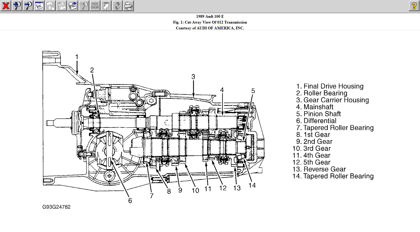

Har nu fått en växellåda #2 då Postnord skrotade den första. Det är en Audi 01E DQS köpt från Tyskland.
Testar den på bänken och funderar lite...

NOTE: Sen när det gäller fundering #1 i första inlägget så snurrar flänsarna åt olika håll och det ska ju också vara normalt - Audi 01E är ju en transmission (växellåda + diff) - eller finns det ett bättre namn än transmission?
Så jag känner mig lugnare idag 😄
  • Like 2
transaxel är ordet du söker  ,   och det är ju en del som skall snurras, speciellt utan olja och om den stått ett tag ,   inte för inte 10 % försvinner i en dålig drivlina
