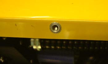

Hur tänker ni göra eller har gjort?
Nitar ni fast dom för gott eller med mutternit för att kunna ta bort dom.....

Jag tänkte skruva skärmarna men vet inte riktigt med vad än.. !
"mutternit" vad är det?
Jag skruvade fast mina.
3 ställen i ramen och 3 gemon plåten. Funkade utmärkt, men använd STORA brickor i plåten.
Kanske med mutternit då ;) eller rivnut på engelska....finns säkert ett bra annat svenskt ord också.
Mutternit låter bra...då kan man ju ha ett par extra skärmar som inte bygger så mycket. Då kanske man kan få köra racin med Dala7an. Det var ju bak som den var för bred...eller :icon_blink:
