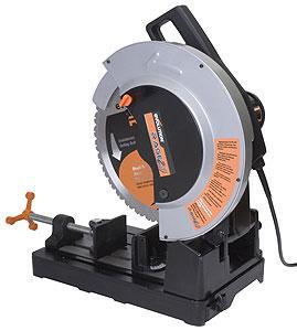

AndersK Posted January 27, 2009 Share Posted January 27, 2009 Kan rekommendera Evolution Rage2! Klingkap med hårdmetalltänder. Gnistrar väldigt lite och ger bra snitt. En annan intressant detalj är att stålet inte blir varmt, värmen går över i spånet istället. Jag köpte min i England men numera kan man köpa dem hos Beijer Bygg. Har även en 180 mm klinga i cirkelsågen för att kapa längre snitt i grövre plåt. Slår plasmaskäraren eftersom snittet blir rent och exakt. Finns en liknande kap på verktygsboden men jag vet inte hur kvaliteten på det bladet är Quote Link to comment Share on other sites More sharing options...

Bushido Posted January 4, 2011 Share Posted January 4, 2011 Kan rekommendera Evolution Rage2! Klingkap med hårdmetalltänder. Gnistrar väldigt lite och ger bra snitt. En annan intressant detalj är att stålet inte blir varmt, värmen går över i spånet istället. Jag köpte min i England men numera kan man köpa dem hos Beijer Bygg. Har även en 180 mm klinga i cirkelsågen för att kapa längre snitt i grövre plåt. Slår plasmaskäraren eftersom snittet blir rent och exakt. Finns en liknande kap på verktygsboden men jag vet inte hur kvaliteten på det bladet är Jag är lite sugen på att köpa en sån, får man fråga vilken firma i england du köpte din hos? Ringdahls maskiner för dem här i sverige, men de är dyra... Och beijer har bara klingorna numera, och de passar (så vitt jag vet) inte i några andra maskiner. Har kollat runt lite på ebay ch det verkar som att man kan få ner priset rejält genom att importera själv, men man ska hitta någon som kan tänka sig att skicka internationellt också... Mvh Anton. Quote Link to comment Share on other sites More sharing options...
Bushido Posted January 10, 2011 Share Posted January 10, 2011 (edited) För de som är intresserade av en Rage 2 så kan jag rekommendera följande säljare: http://cgi.ebay.co.uk/EVOLUTION-RAGE-2-240V-355MM-MITRE-CHOP-SAW-14-2000W_W0QQitemZ390278469077QQcategoryZ20785QQcmdZViewItemQQ_trksidZp5197.m7QQ_trkparmsZalgo%3DLVI%26itu%3DUCI%26otn%3D5%26po%3DLVI%26ps%3D63%26clkid%3D6268123768765425712 160£ för själva maskinen och ytterligare 30£ för frakten till sverige. Ca 2000 kr för en maskin som i Sverige kostar uppåt fyra! :notworthy: Edited January 10, 2011 by Bushido Quote Link to comment Share on other sites More sharing options...
Bushido Posted January 14, 2011 Share Posted January 14, 2011 Har precis fått hem min maskin (Fyra dagar från UK till Sverige för 30£, är inte det bra så vet jag inte vad!) och hunnit testkapa lite, och jag kan bara säga WOW! Jag är mäkta imponerad. Började så smått med att kapa i en träbit, gick helt oklanderligt och snittet blev fint. Tog därefter ur träbiten ur "skruvstädet" och ersatte det rakt av med ett 70mm stålrör med 4mm väggtjocklek. Klingan bara for igenom röret som vore det gjort av smör, utan minsta spår av slitage på klingan! Snittet blev rakt och fint och, otroligt nog, helt svalt! Gradskivan är väl inte hundra procent exakt, men ger en fingervisning om var man hamnar. Vill man ha tiondelsprecission kan man ju alltid göra som AnersK tipsade mig om och testkapa en skitbit först och ställa in tills man fått rätt gradtal, och sen byta till det man egentligen vill kapa. Den håller graderingen väldigt bra mellan kapningarna. Väldigt nöjd med min såg :) Quote Link to comment Share on other sites More sharing options...
pelle17B Posted January 14, 2011 Share Posted January 14, 2011 Hur är bordet och spännmekanismen? har sett andra forum där en del verkar ha fått gjutet bord och en del i plåt. Är plåtvarianten vek? /Peter Quote Link to comment Share on other sites More sharing options...
Bushido Posted January 14, 2011 Share Posted January 14, 2011 Hur är bordet och spännmekanismen? har sett andra forum där en del verkar ha fått gjutet bord och en del i plåt. Är plåtvarianten vek? /Peter Den känns solid och bra, mitt bord är gjutet så vitt jag kan se. Tungt, tjockt och stadigt är det hur som helst. Spännmekanismen funkar bra. Graderingen är som sagt inte helt enkel att ställa rätt, men det funkar acceptabelt. Det enda jag märkt är att om man ska spänna något i 45 graders vinkel så tenderar spännplattan att glida lite mot mothållet, men det tror jag inte är något som stör. De sluter tätt ihop och håller vad man nu ska såga i stadigt och bra. Quote Link to comment Share on other sites More sharing options...
AndersK Posted January 14, 2011 Share Posted January 14, 2011 Känns bra att du blev nöjd när jag rekommenderat den :) Bordet är gjuten aluminium med gjutjärnsinlägg där man spänner materialet. Spännjärnen är troligen i gjutjärn eller smide. Jag har sett liknande kapar med plåtbord som Peter nämde och de ger inte lika gediget intryck men jag har inte provkapat någon. Det enda jag saknat med den är ett anhåll men jag har "stulit" ett från min listsåg. Skall göra ett lite kraftigare vid lämpligt tillfälle av M12-stänger Quote Link to comment Share on other sites More sharing options...
pelle17B Posted January 21, 2011 Share Posted January 21, 2011 (edited) Jag föll för en Evolution Rage 2. Bra pris och snabb leverans från samma leverantör som Bushido ovan. Kapar 25x25x2 som det vore tunna trälister gör den och snitten blir kalla precis som i reklamen, men tyvärr måste jag meddela att bordet och spännmekanismen numera är tillverkat i relativt vek bockad plåt. Det funkar, men inger inget förtroende direkt. Känns som att tillverkaren bestämt sig för att minska materialkostnaden till priset av precisionen. :thumbsdown: /Peter Edited January 21, 2011 by pelle17B Quote Link to comment Share on other sites More sharing options...
AndersK Posted January 21, 2011 Share Posted January 21, 2011 Tråkigt att höra, de har väl köpt samma som de andra och satsar på sina klingor istället. Skönt att jag köpte min tidigt då. Har serienummer 37. /Anders Quote Link to comment Share on other sites More sharing options...
pelle17B Posted January 24, 2011 Share Posted January 24, 2011 (edited) Har använt sågen lite mer (Evolution Rage 2) och jag kan absolut inte rekommendera andra att köpa den sedan de bytte från gjutet bord. Mothållet flexar bara man trycker på det med handkraft och sågen står och vickar på underlaget eftersom själva sågbordet inte är plant. Kontaktade Evolution Power Tools och klagade, men blir bara skickad runt till olika supportställen. Senaste budet var att kontakta den jag köpte av. Precis som att de kan göra något åt den usla sågen? Möjligen kan man skicka tillbaks den, men det kostar säkert halva sågkostnaden i frakt och då har man bara fått betala och har ingen såg alls. De borde få en snigel på ögat! Den verkar bra på reklamen, men köp den inte! /Peter Det kraftfulla mothållet Ett ben i luften Precisionsmekanism Edited January 24, 2011 by pelle17B Quote Link to comment Share on other sites More sharing options...
AndersK Posted January 24, 2011 Share Posted January 24, 2011 Skräp :angry: Flexar bordet när du pressar på med klingan också? Funderar på att skriva till dem och tacka för att de fått mig att framstå som en idiot som rekommenderat detta spektakel, och samtidigt påpeka att jag måste dementera allt gott jag sagt om dem, som når en ca 20 000 personer på diverse forum.... Quote Link to comment Share on other sites More sharing options...
pelle17B Posted January 24, 2011 Share Posted January 24, 2011 (edited) Du kan ju inte hjälpa att de väljer att konstruera om maskinen. Otur bara att jag beställde lite för sent. Bushido beställde ju bara några dagar tidigare från samma leverantör och fick gjutet bord. Jag pressar inte gärna på speciellt hårt med klingan. 90 graders kapning blir rätt ok ändå om man inte trycker så hårt. Trycker man hårt eller har för tunga/långa bitar så flexar det. Provade att spänna fast en 20x20x2 i 45 graders vinkel och då måste man dra åt så att stödet flexar rejält för att biten inte skall flytta sig när man kapar. Provade att spänna den så som kändes bra map att det inte skulle flexa. Då flyttade biten sig efter halva snittet och klingan klättrade upp på biten. Inte särskilt trevlig upplevelse vare sig för mig eller klingan. man duckar gärna när det händer. Jag antar att jag inte kommer någon vart med leverantören så det får nog bli att förstärka lite framöver. /Peter Edited January 24, 2011 by pelle17B Quote Link to comment Share on other sites More sharing options...
Thomas Posted January 24, 2011 Share Posted January 24, 2011 Jo sånt ska man klaga på så de kan återgå till det gamla och funktionsdugliga exemplet. Klagar man inte tror de att allt är ok och fortsätter med skiten. Quote Link to comment Share on other sites More sharing options...
