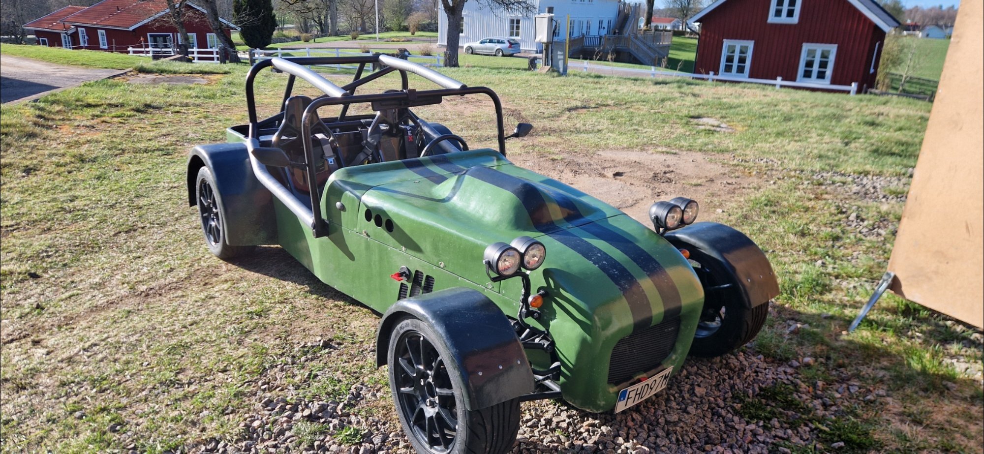

Dagsformen, allt verka passa bra och bakskärmarna ska få en handpåläggning med lite gelcoat dem också, givetvis grön😄 bilens nya namn blir ”Päronet”👌

Bilen är klar, biltransporter i köpt och sfro 2 är om ca två veckor så det känns bra😁 ska se om jag hittar någon plätt med asfalt att åka runt lite på för att testa hastighetsmätaren men annars så är det inget kvar😎

Gillar dina framlampor, var har du hittat dom?
mvh Mikael
Link to comment
Share on other sites
Tackar! De köpte jag på biltema på någon utförsäljning, så de säljs inte längre, men har hittat samma lampor på olika sidor runt om på nätet,
har alla bokstäver och siffror man vill ha och är uppdelat hel och halvljus/ parkering
