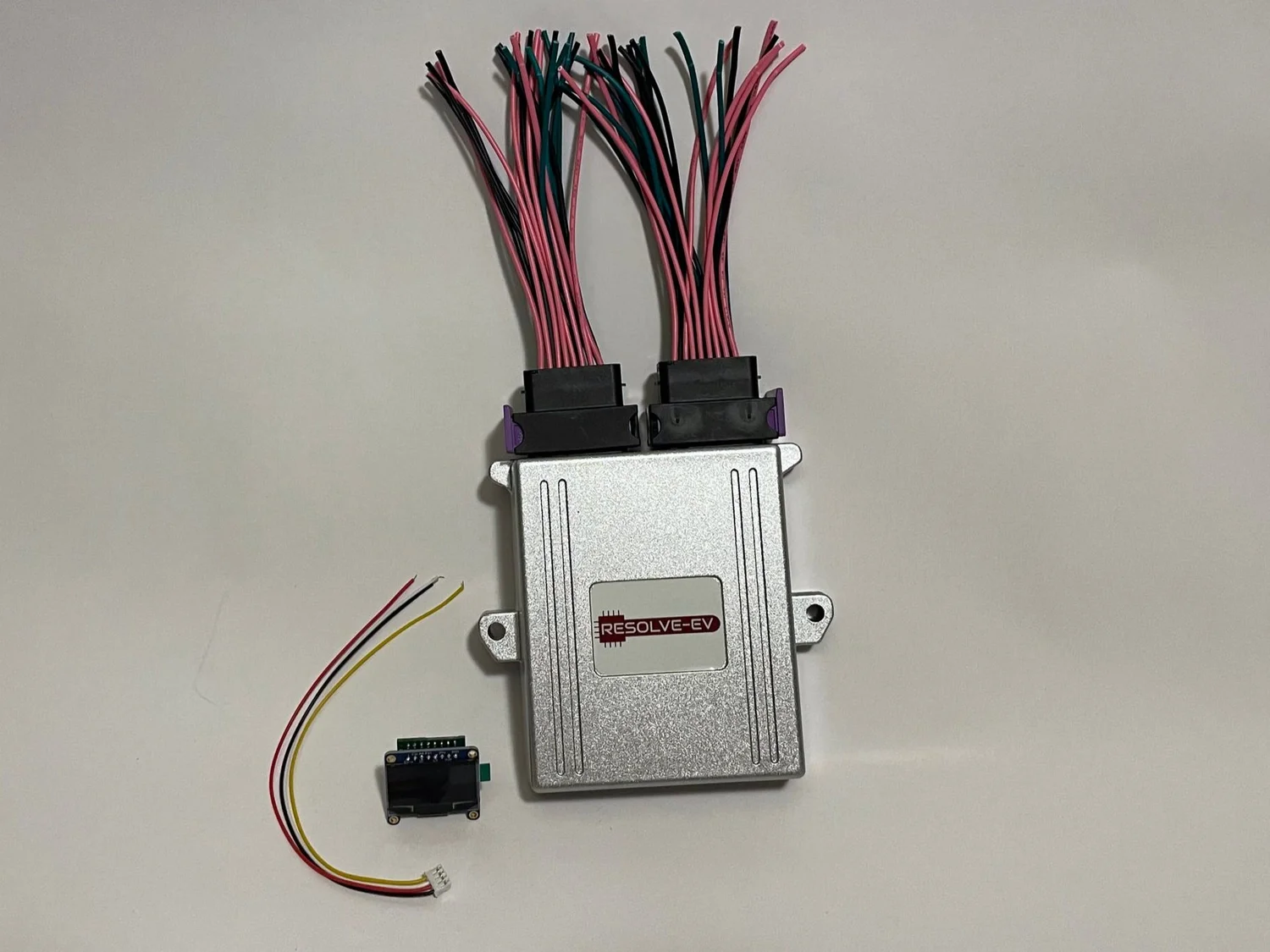

617950A9-8492-41B9-A683-483282780FBE.thumb.jpeg.80a1077d514b382e8b6b95cb5c7eff99.jpegDå var A- snigeln klar ( inte turbo denna gång)
En del sätter nog proseccon i halsen men tror detta kommer ge denna bilen mer år på vägarna än vad som annat skett .
159 TI Q4
Edited by LUPUS

Programmerade du om den själv?
Skickat från min SM-G986B via Tapatalk
Link to post
Share on other sites
3 timmar sedan, vedde sade:
Flashar själv men hade hjälp med att lista ut hur italienare kalibrerar ett tyskt Bosch motor styr 🙈
tanken är dock att försöka lära mig även resten.
Den är inte riktigt färdig cal mässigt , kommer lite i egen svängning ibland vid utförs rull men mest fin lir. Helt laglig som den står,  omöjlig att få att gå fortare än 29.8 just nu

Men kanske viktigare en annan stor pussel bit föll på plats idag då  det externa styrsystemet beställdes.
- Plan A   var ju att pilla ihop en massa befintlig aurdino kod jag rotat reda på under året , mest för att få full koll på allt , men sånt tar ju tid  och då EJ använda Leaf laddaren utan större externa.
Men som bilderna ovan avslöjar är laddaren på väg in igen  -->
-Plan B  blir nu att jobba med  en svensk firma Resolve som tagit fram en styrlåda som skall vara plugg & play.   Full BMS, full AC laddning, full dc/dc 12v  och full HV DC laddning ( chademo då nissan fortfarande inte bytt )
Men funkar allt som det skall borde grejerna tro att det forfarande sitter i en LEAF ,   lämpliga CAN medelande skickas, liten display visar det viktigaste datan och fram back + gaspedal som input.
https://www.resolve-ev.com/     Allt starta med ett Porsche bygge som nu rullat ett tag , följ länken
