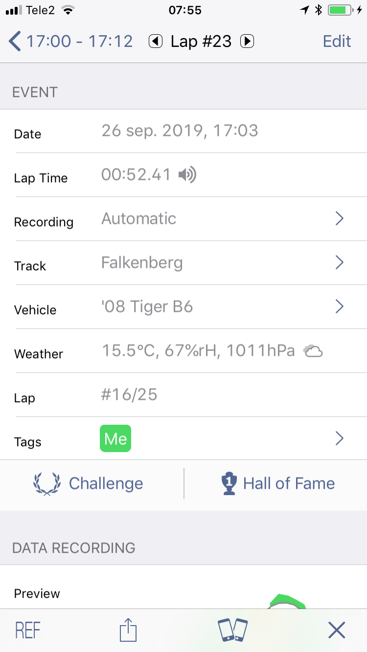

Då va Svkg:s Höstrusket på Falkenbergs motorbana avslutad racesmile.gif
Bra väder och mycket trevligt sällskap både när det gäller folk och fordon thumbs up
Bilen gick som tåget och jag lyckades med en varvtid på 52.41. Skulle med lite filande nog komma ner på
hög 51/låg 52 tid med mer varv under bältet.
Lyckades också med konststycket att köra mig själv åksjuk så jag fick lägga en liten spya efter en stint banghead.gif biggrin.gif
Hur som helst en fin avslutning på banåret 2019 thumbs up
Film kommer...

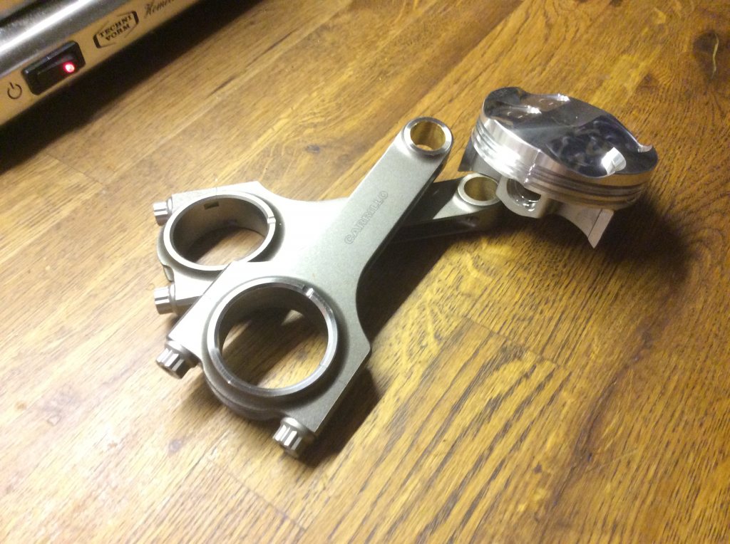

Börjat gå i lite tankar om att skaffa mig en motor till så man har en i reserv när raset kommer biggrin.gif
Tittade då till den rasade, trimmade motorn som satt i bilen när jag köpte den. Visar sig att den portade toppen med trimkammar och värre ventilfjädrar har klarat sig så när som på två avgasventiler  racesmile.gif
Längre ner i motorn va det mer skrot men det slutar på att jag behöver ett nytt motorblock, vevaxel samt 2st carrillo stakar samt 1st Jp högkompskolv.
Och nu när det närmar sig jul så har tomten varit här och lämnat av lite roliga saker thumbs up
Saknar nu antingen ett tomt block och vevaxel alternativt komplett motor. Om någon har delar liggandes är det Gsxr 1000 k5-k6 som gäller wave.gif
Så det blir till att sätta ihop denna trimmade motorn under 2020. Kan bli kul....

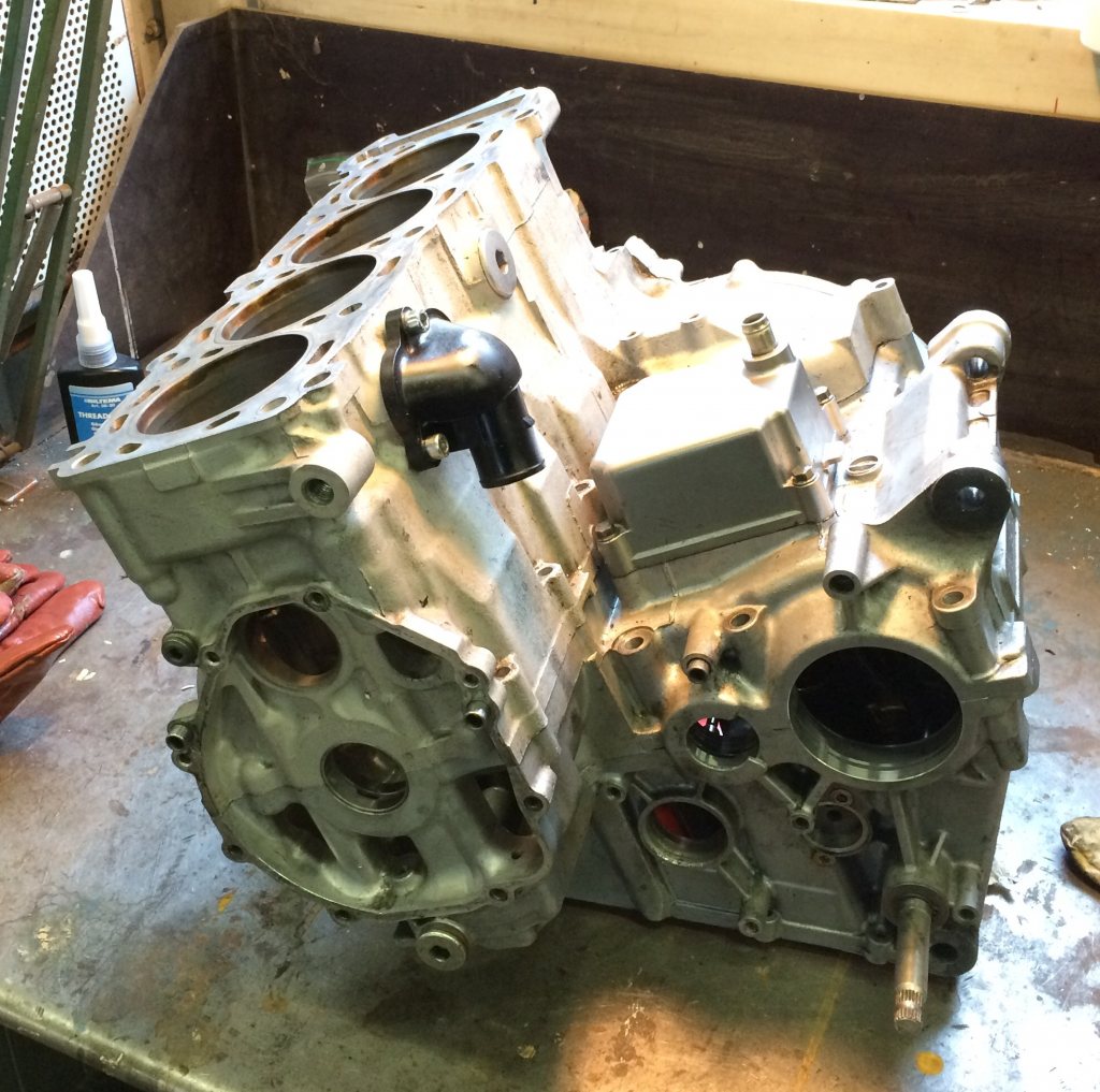

De nya (lätt begagnade) motorblocket från Tyskland har kommit. Ser bra ut men lite skitigt. Dock inget en lite tvätt ej kan fixa.
Nu skall vi bara fixa fram en vevaxel oxå....sen blir det motorbygge.

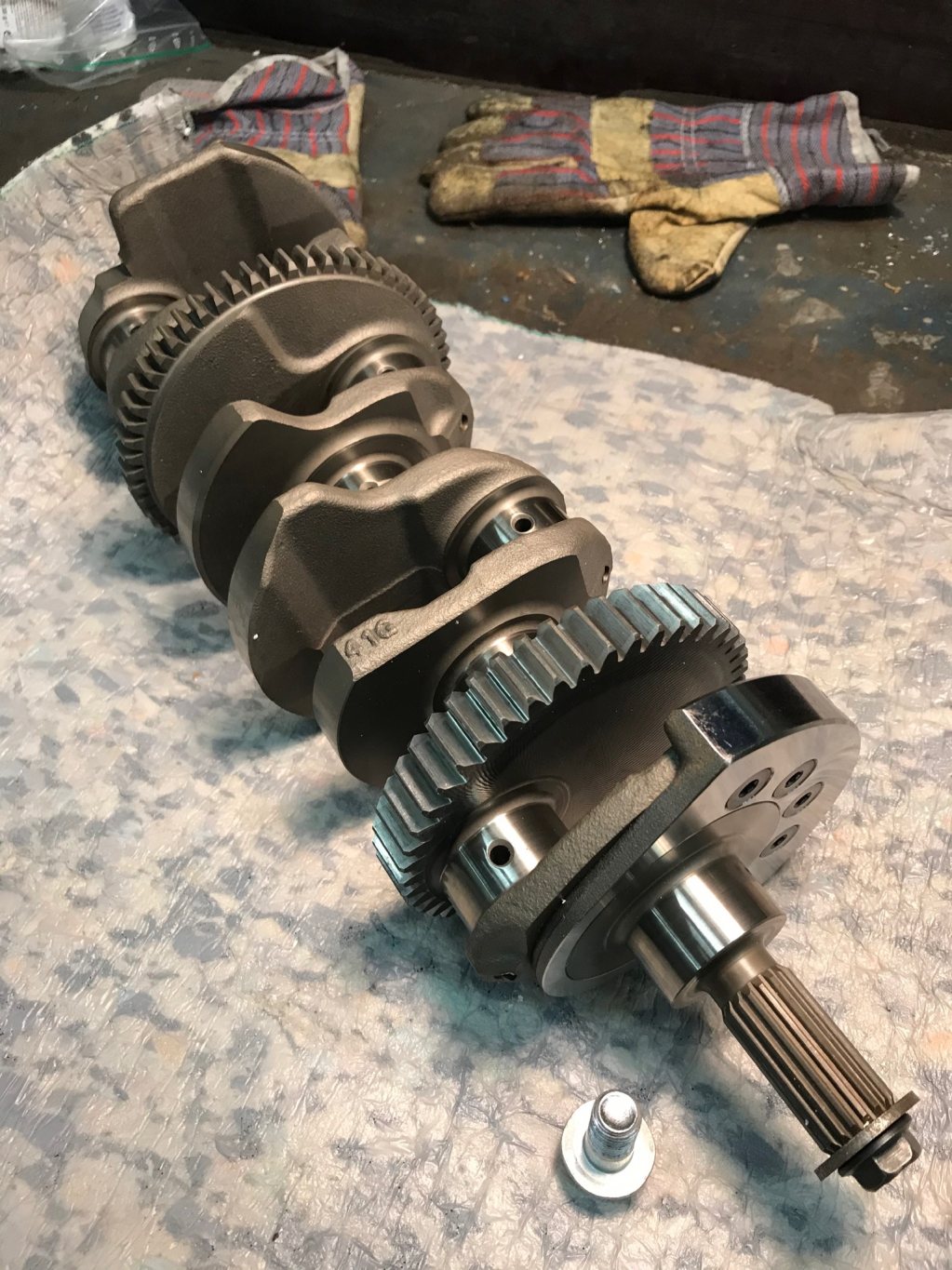

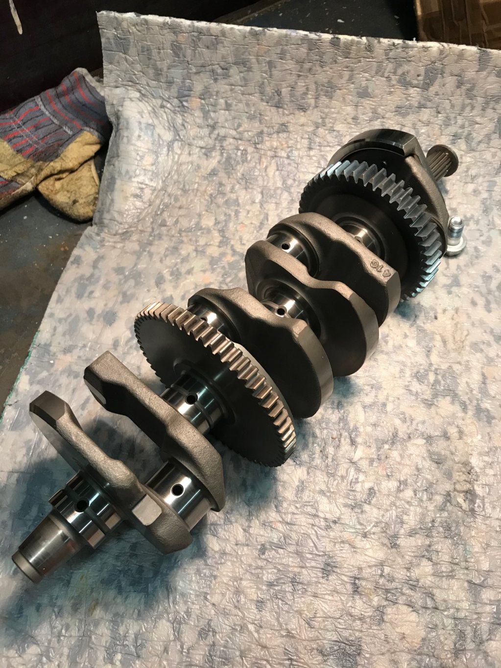

En liten uppdatering.
Fick tag i en 07-08 vev som bara har gått "leverans" mil. Alltså nästintill ny och dessutom till riktigt bra pris  thumbs up thumbs up thumbs up
Nu skall den bara balanseras, lättas och balansdrevet skall bort.
