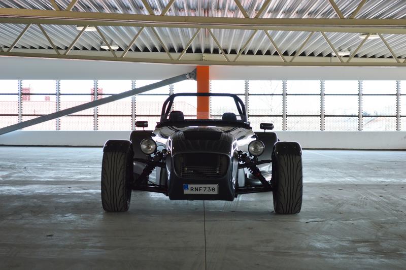

Den här forumtråden är tänkt att handla om 7ul1us S7 byggd av Christer Johansson, Kopparberg. Numera ägd av Jörgen Granberg, Umeå. Jag är en saabfantast sen länge, saabskadad redan under uppväxten. För tillfället står det tre saabar på gården och nu även en Super Seven med saabmotor. Senaste två åren har jag spenderat mycket tid med att renovera och trimma en Saab 9000 A50.
2009-2014 Byggde Christer 7ul1us S7. I mitt tycke är det här en väldigt välbyggd Super Seven med smarta lösningar som går långt utöver enklast möjliga. Byggkvalitén är svårslagen.
För mig började den här resan med att jag snöade in på att äga en Super Seven. Kravet har dock alltid varit att det ska sitta en turbomotor från Saab i sjuan. Detta gjorde att det inte fanns så många att välja på om man skulle köpa en färdig. Jag blev därför tidigt inställt till att bygga själv med hjälp av ett Westfield startkit. Jag var precis i startgroparna på att beställa ett startkit när jag såg att Christer skrev en kommentar på Facebook att han gick i tankarna på att eventuellt sälja. Eftersom jag var intresserade av en Super Seven med saabmotor så hade jag bra koll på vad Christers bil var och var inte sen på att kontakta honom för att se om jag kunde köpa den och spara mig 4 års byggtid. Efter lite betänketid så blev det bestämt och jag tog en släpkärra och åkte och hämtade sjuan. 130 mil tur och retur blev det innan den kom hem på gården.
Det kommer inte bli några stora mekaniska ombyggnationer i den här forumtråden. Underhåll och små förbättringar där det är möjligt är vad den mestadels kommer handla om.
Så här såg den ut första dagen i nya hemmet.

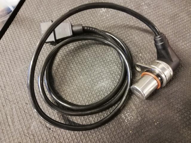

Bilen hade vissa problem med överladdning när den köptes. Så det var dags att gnugga geniknölarna,  sätta sig framför datorn och grotta ner sig i lite mjukvara efter att jag kollat så allting stod rätt till med hårdvaran. Magnetventilen visade rätt ohmtal men det skiljde sig i hur jag kunde blåsa i de tre anslutningarna så jag bytte den. Det blev något bättre men inte bra. Jag monterade tillbaka orignalspridarna och steg 3 som Christer skickat med mig. Fortfarande problem med överladd och fuel_cut. Så jag satte mig vid datorn och reglerade ner reg_kon_mat då jag misstänker att steg3-programvaran var avsedd för original glt på 0,45 bar och inte 0,7 som sitter monterad. Jag sänkte aggresiviteten på laddtryckskurvan för körbarheten och gav bilen en något större marginal innan fuel_cut skulle slå in. Nu presterar den ungefär som förväntat med steg 3. Gissar på ladd kring 1,3. Bara att trycka fullt och inte behöva oroa sig för att styrsystemet slår ifrån. Det enda man måste oroa sig för är att hinna vara beredd när bakhjulen börjar spinna ;)

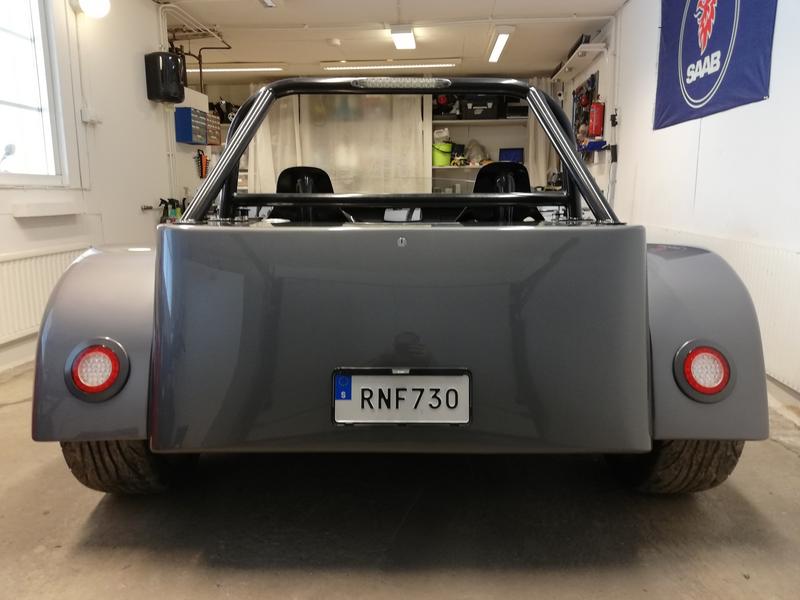

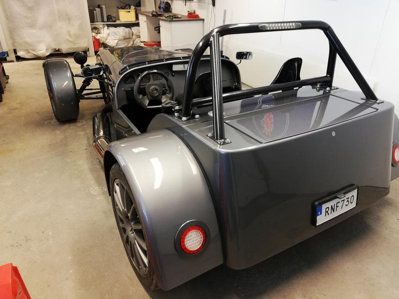

Jag har inte riktigt tyckt om chromringarna runt baklysen. Mest eftersom det inte är något annat som är chrome på bilen. Funderade ganska länge på om det gick att göra någonting åt det.
Jag lackade ringarna i Lotus B88 Gunmetal precis som bilen. Jag tycker att det här blev bra så jag låter det vara så här.
I det här hålet har det suttit MC-blinkers. Jag provade att montera dessa men tycker att de lyser för lite. Vill gärna synas bra i trafiken.
Jag dolde hålen med ett enkelt interiörclips från Saab 9000. Ser väldigt fabriksmässigt ut. Man kan se på den här bilden att den vanliga blinkersen är ganska stor och "orange".
Jag testade att röktona blinkersen så den inte sticker ut lika mycket. Eventuellt ersätter jag den med en någon mellanstor pjäs senare för att minska luftmotståndet.
Förutom detta så har jag fixat ett gummiskydd kring ett rör som kunde ligga och skallra om man hade otur. Jag har också passat på att köra en hel del och jag är väldigt nöjd med bilen. Så klart har  det beställts lite grejor. Lite aluminium för att kunna höja växelspaken. Några nya gummilister som ska bytas där de blivit slitna. En ny startnyckel så jag har komplett uppsättning nycklar. Jag beställde även 4st nya Nankang NS-2R 225/45/17.  Funderingar går kring att köpa externa batteriepoler som ska monteras då det idag är lite halvknepigt att komma åt batteriet om man behöver starthjälp. Tyvärr har jag inte hittat något bra att beställa än. Till helgen blir det en tur till ett flygfält med några vänner så då får jag möjlighet att testa sjuan lite mer.

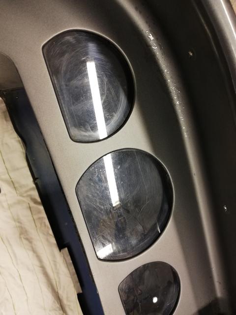

Lyktorna hade fått någon tråkig oxid på sig. Den vänstra lyktan på bilden jag har polerat. Polerade så klart upp även den högra. Små detaljer men helheltsintrycket blir bättre.

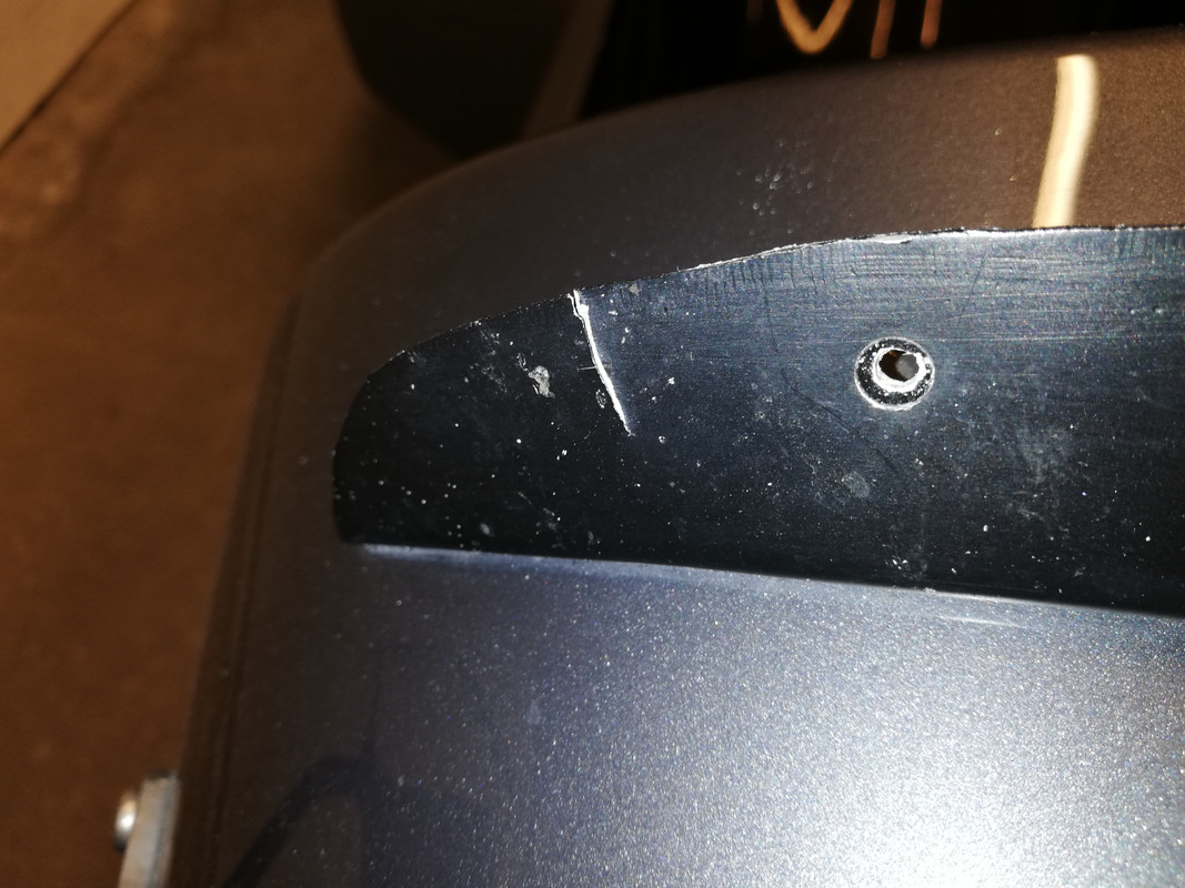

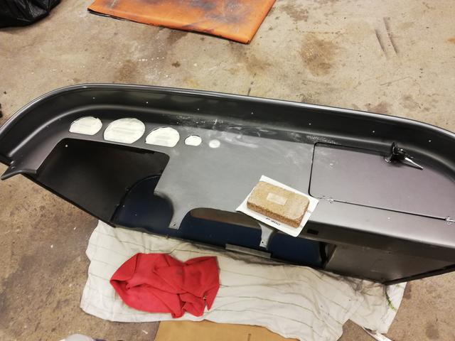

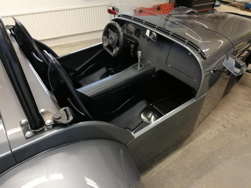

Den här sjuan har en riktigt bra funktion med flip-front. Jag valde att måla skruvar och gångjärn i samma kulör som bilen så de inte skulle synas lika väl.

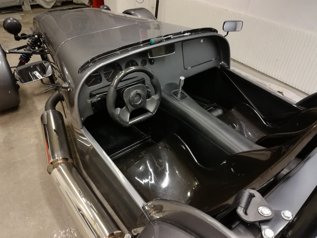

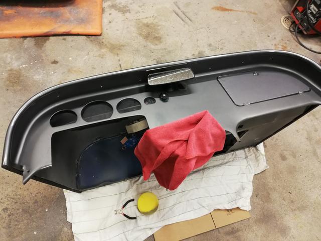

Tyckte rattkåpan kändes lite trött. Fanns några repor och gillade inte den säckade ner på ena sidan.
Fixade säckningen. Valde att lacka kåpan i mattsvart. Kommer bli en bra helhet senare. Jag är dock inte riktigt klar i det här området, ny ratt är på ingång och den kommer passa bra med kåpan. Fixade en tätning runt elektriska handbromsknappen. Samma tätning som spaken som normalt ska vara där. Den observante ser också en kantlist. Jag lovar, ska snart sluta med alla dessa lister 😉

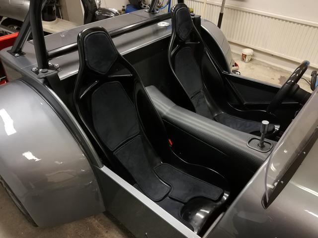

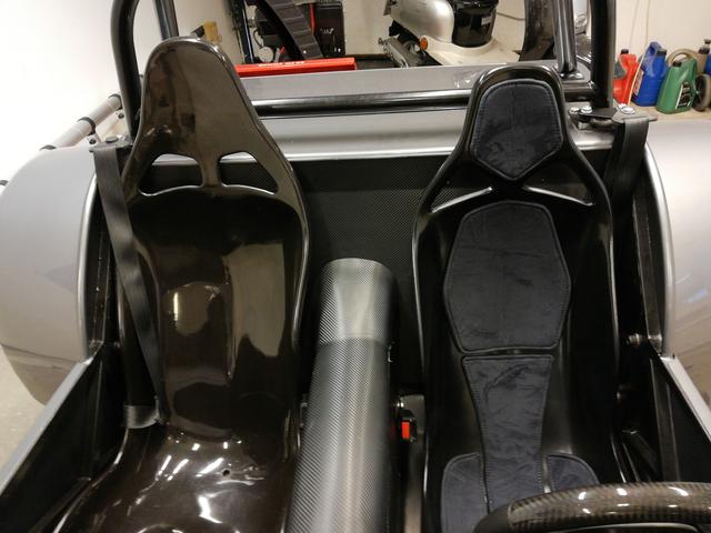

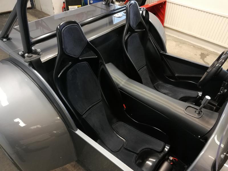

Stolarna började se lite trötta ut så jag monterade ut passagerarstolen och tänkte polera upp ytan.
Så här ser passagerarstolen ut nu efter två varv med polermedel. I samma veva tar jag och målar baksidan av stolen mattsvart. Baksidan av stolen är idag bara glasfiber och ser lite grådassig ut. Jag beställt glidskenor till förarstolen men inväntar skenorna innan jag polerar och målar baksidan på förarstolen.

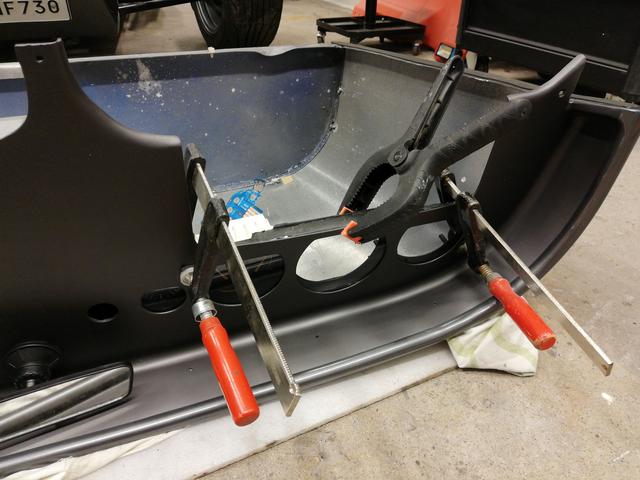

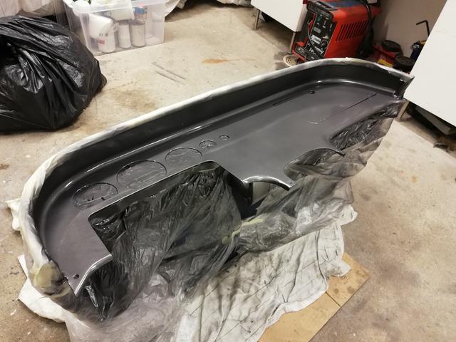

När jag hade loss passagerarstolen så passade jag som sagt på att lacka upp baksidan. Ingen jättestor skillnad men det ser trevligare ut.

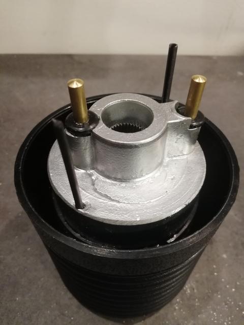

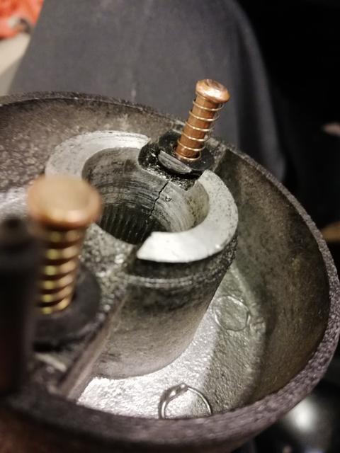

Lackade rattnavet mörkare så det ska passa bättre med nya ratten som snart ska monteras och för att passa bättre in med rattkåpan jag lackade mattsvart.

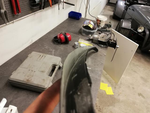

Bestämde mig förra helgen att ta loss den skärm som var mest blästrad och snabbt lacka om den. Tji fick jag. Allt klart och började spruta på ny färg. Fick problem med reaktion när lacken lades på. Snygga krakeleringar uppstod. Visade sig vara spacklets fel. Fick börja om från plåtrent.  Eländet var inte slut där, när jag våtslipar skärmen så tappar jag mobilen i vattnet vilket gjorde att den inte ville vara med något mer. Gick inte som väntat med andra ord. Hade varit billigare att betala en lackerare 🙄
Till sist så blev skärmen klar, men det tog typ en vecka istället för en dryg dag. Inga skavanker och helt klart den bästa panel jag lackat hittills. Färgmatchingen är OK. Skärmen är en aning ljusare vilket mest troligt beror på att jag eventuellt har en ljusare grundfärg under. Nyansskillnaden är dock ingenting som kommer synas. Skärmen på andra sidan är mindre blästrad tack vare avgassystemet men den behöver också lackas om. Planerat att ske om någon vecka.

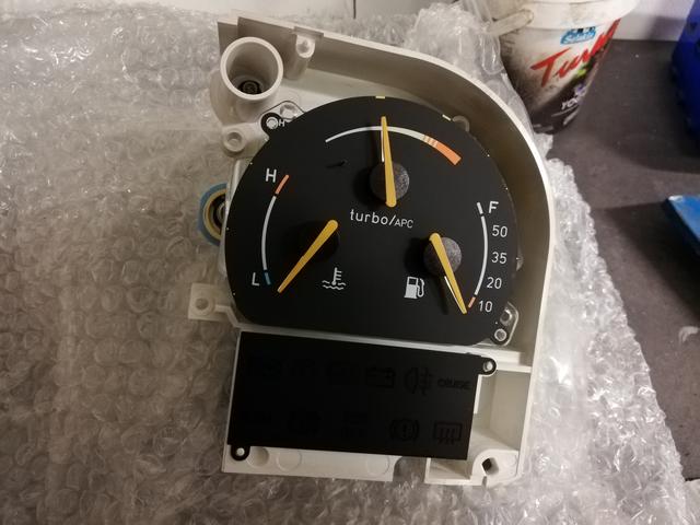

Lite delar har kommit hem och jag måste börja säga att jag blev riktigt besviken på den nya ratten. Enligt säljarens bilder såg den riktigt bra ut men när den kom hem så var den full i skavanker trots att den var ny. Fick dessutom en tuta på där det stod Nissan, vilket jag snabbt avlägsnade. Finishen i övrigt liknande inte alls bilderna. Ratten sitter där men den blir nog inte så långvarig. Återkommer mer kring det lite längre ner.

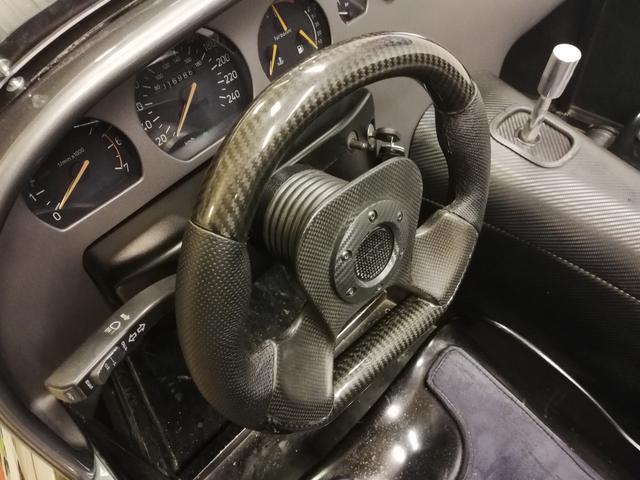

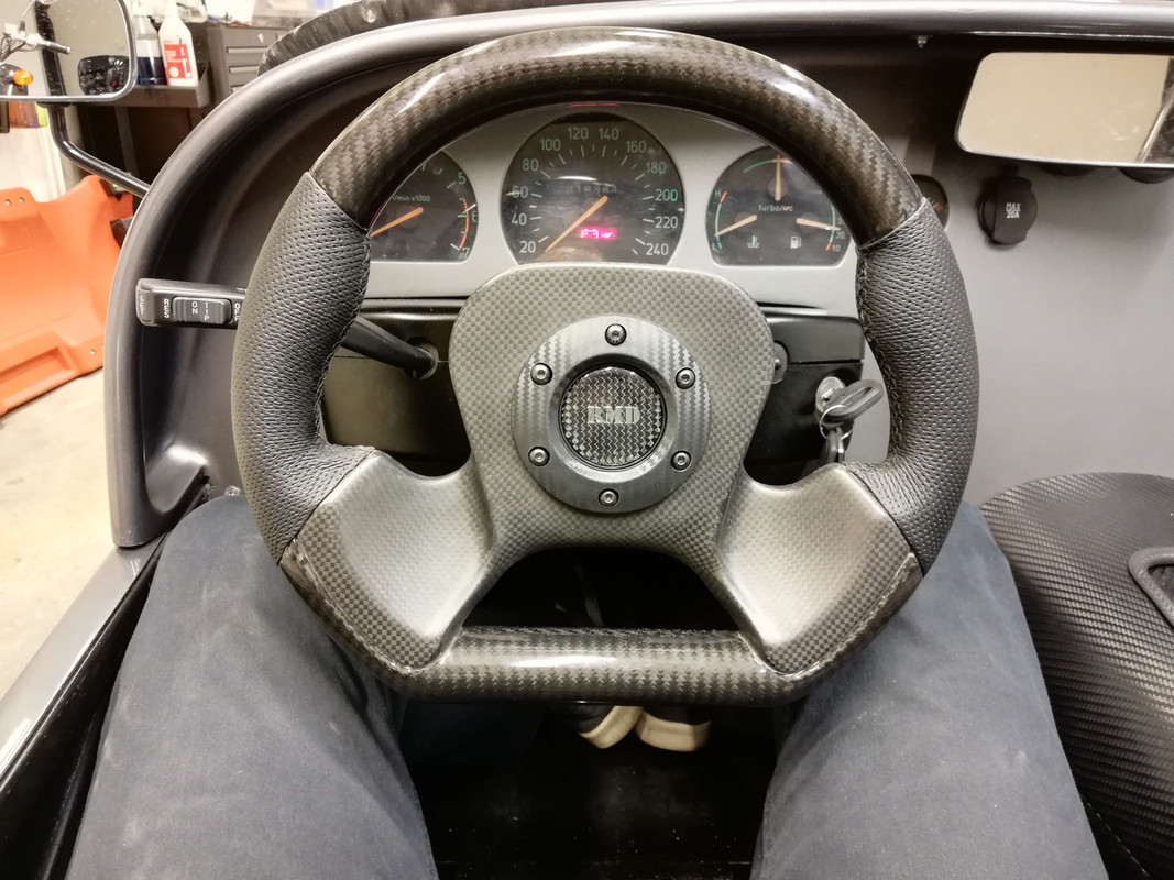

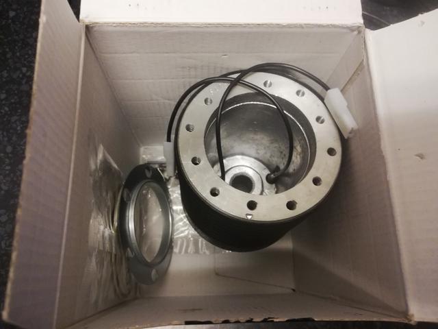

Vad har ni andra för storlek på ratten i era sjuor? Tänkte på en 350mm med platt botten. Den blir 320mm mätt mot platta delen. Med 320mm och rund är det inga som helst problem idag att kliva i och ur utan snap-off. Mest rädd att den blir gigantisk till proportion till den lilla bilen och sittbrunnen.

Jag har 300mm ratt och snap-off, det går att krångla sig ned utan att ta bort ratten, men det är inte graciöst, är sugen att gå ned till en 280mm ratt
Share this post
Link to post
Share on other sites
Jag har 320mm i min och snap-off . Funkar perfekt . Hade en likadan i min gamla .
Share this post
Link to post
Jag har också snap-off. Har aldrig tagit bort ratten för i och urstigning. Så här efteråt kan jag se det som bortkastade pengar, nu sitter ju det där så det får sitta kvar
Share this post
Link to post
Tack för tipsen. Jag räknade ut att 350mm skulle bli bussratt så jag koncentrerade mig på att optimera millimetrar vad gäller stolsvinkel och att sätesskenorna skulle gå så tajt som möjligt på fyrkantsröret utan att ta i. På det sättet lyckades jag köpa mig en aningens bättre vinkel på stolen och nu är sikten av hastighetsmätaren okej igen (inte optimal men helt okej). Eventuellt har jag också löst problemet med tempgivarnålen som visade lite fel, återstår att testa lite mer för att säkerställa att den visar rätt vid alla temperaturer. Jag har också passat på att göra en tur på 22 mil. Gick utan bekymmer, förutom att det var lite kallt på hemresan sent på kvällen. Har lite planer kvar men ska ligga lite lågt i ett par dagar innan jag tar tag i något mer. Planerna består bland annat av att den andra bakskärmen ska lackas och att montera externa batteripoler som underlättar att ladda batteriet eller få starthjälp.

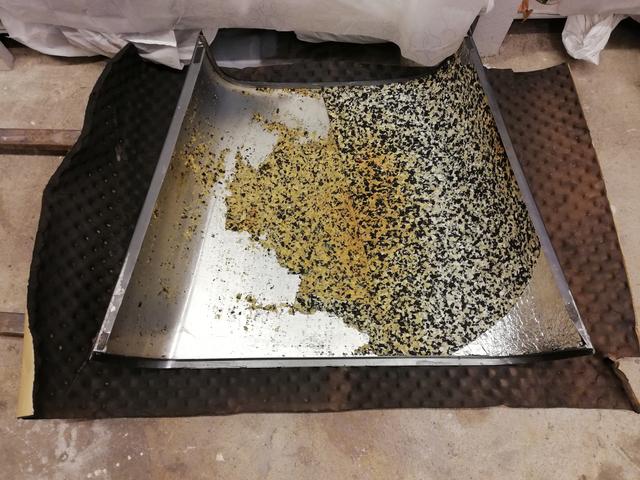

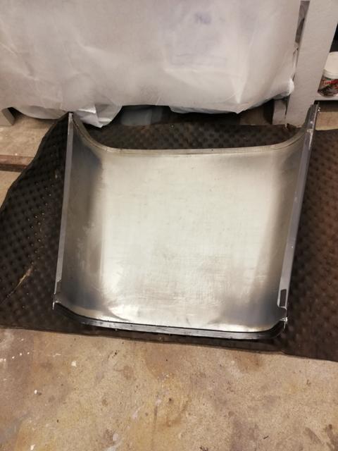

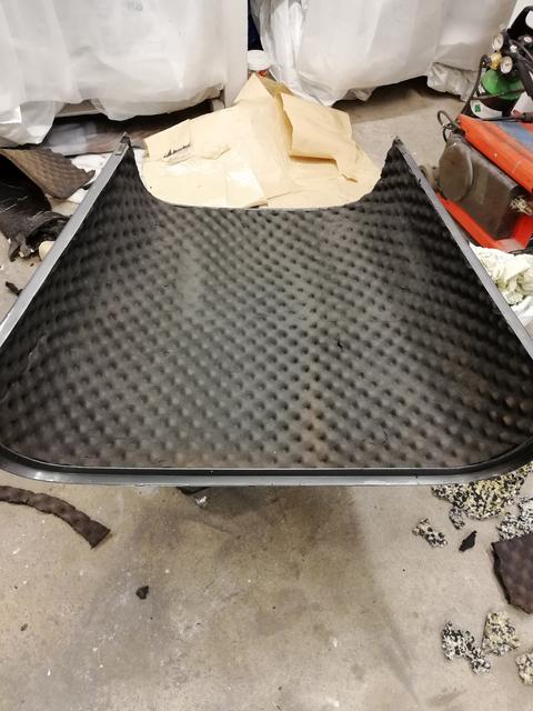

Dämpningen under huven såg lite trött ut.
Renskrapat och redo för något nytt. Det var riktigt drygt att få bort det gamla dämpmaterialet och klistret.
Fyndade lite dämpmatta som sitter monterad på insidan av huven på en hjullastare. En klar chansning om hur den kommer hålla då frigången till Saabmotorn inte är så stor. Får se till våren hur den klarar sig, annars byter jag till en tunnare dämpmatta i annat material. Den här biten var gratis så värd ett försök.

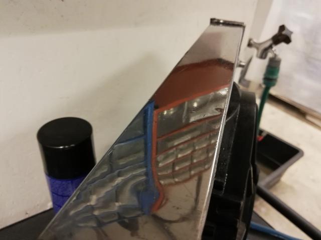

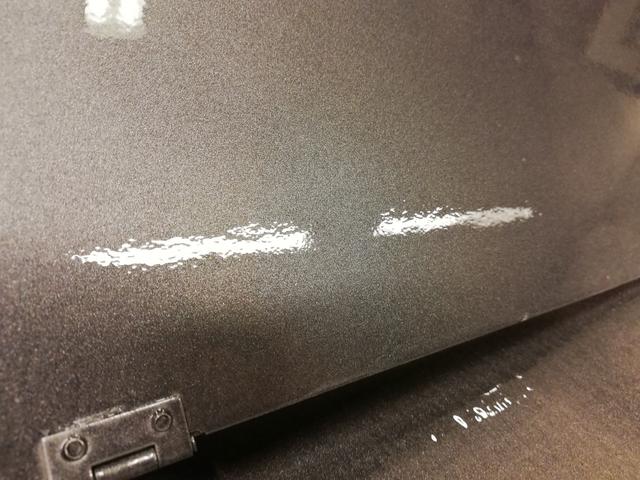

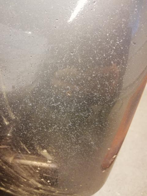

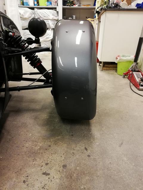

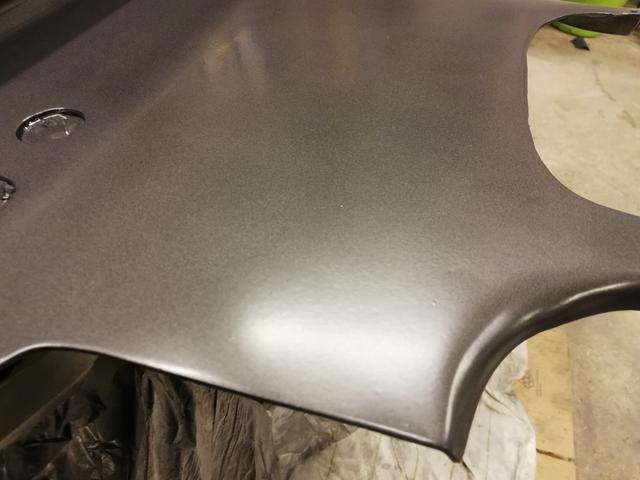

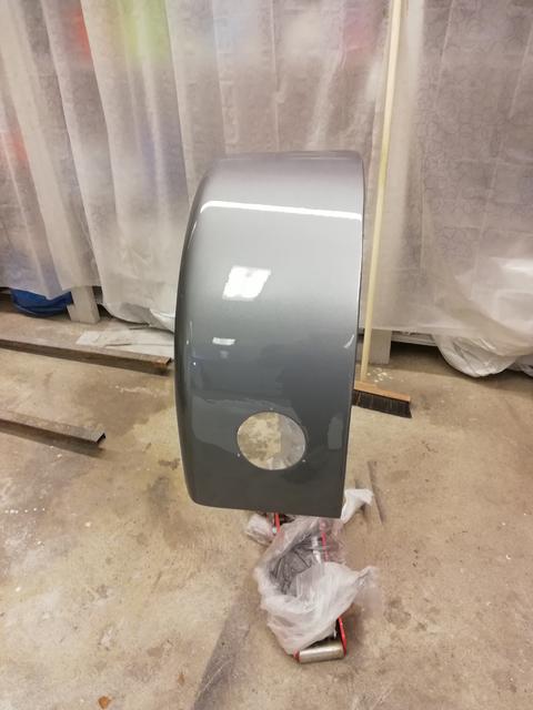

Dags att lacka skärm nummer två. Den här var även den hyfsat blästrad.
Testade med en något mörkare grundfärg under baslacken för att se om jag kunde komma närmare i nyans. Det blev bättre men inte riktigt bra. Det är ju som tusan att man är lite för pedant så jag inte bara accepterar det. Därav nästa bild...
Två nerslipade skärmar och en rejält mörk grundfärg under. På med ny lack. Nu blev det klart bättre men tyvärr inte perfekt. Även han som håller i sprutan verkar bli bättre för varje lackning 🙂

Dämpar mattan mycket ljud ?
Edited by LUPUS
Share this post
Link to post
Lupus det återstår att se. Vädret här uppe är sedan länge förbi så det går bara att testa inne i garaget. Tror inte det är någon större aha-upplevelse gentemot att vara utan. Gjorde nog störst skillnad estetiskt.

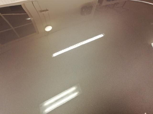

Idag har jag våtslipat, polerat och återmonterat skärmarna. Därefter städade jag garaget lite snabbt. Skönt att få tillbaka ordningen. Näst på tur står en grundlig polering av resten av sjuan. Det blir minst två steg plus lackskydd.

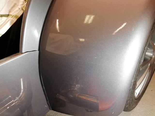

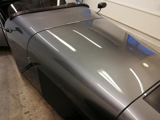

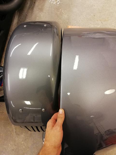

Det blev ett litet sidospår innan poleringen. Skärmarna är redan polerade och lackskyddade. Monterade dit biltemas stänkskottskydd. Någon liten bubbla men överlag gick det bra. Jag har ingen större förhoppning om att det ska hjälpa så mycket men det känns bra att i varje fall ha försökt.
Andra sidan. På den här bilden syns inte skarven så bra men stenskottsfilmen är monterad på samma höjd som andra sidan.

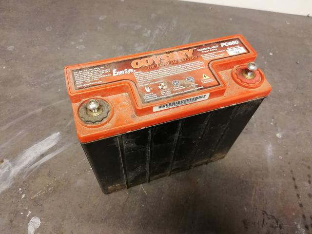

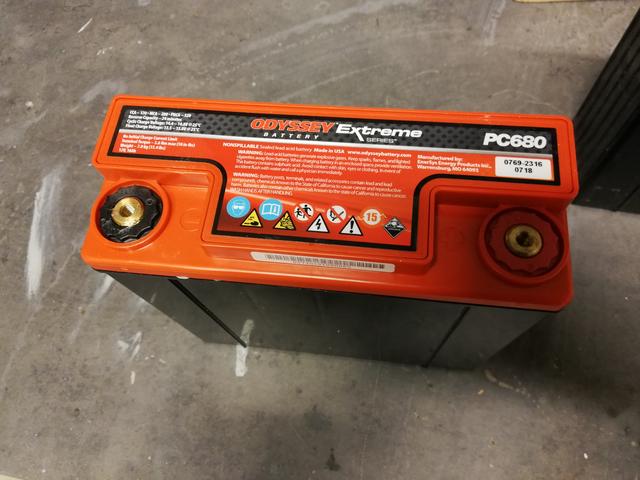

Tog loss det gamla batteriet och beställde ett likadant nytt. Det här batteriet har gjort sitt. Funderade ett tag på att gå på modellen större från Odyssey eller alternativt en konkurrent. Men jag kände att jag inte ville chansa med ett annat märke och eftersom det här batteriet har fungerat bra i några år för Christer så kör jag på samma.

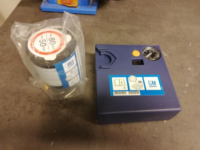

Jag har fyndat ihop en sån sats med kompressor och däckfix som jag tänker ska få åka med i bagaget. Ett riktigt reservhjul får inte plats och då kanske den här satsen kan rädda om oturen är framme. Kitet väger inte så mycket och fick precis plats i verktygslådan som ändå åker med i bagaget. Bantade verktygslådan på några onödiga verktyg så summan av vikten blev nästan noll 🙂

Kolla om det står datum på batteriet. Det där köpte jag antagligen före 2012 så det har gått bra. Fint med nylackade skärmar. Stenskottsskydd behövs upp på halva skärmen, speciellt på höger sida. Ljuddämparen tar emot en hel del på förarsidan.

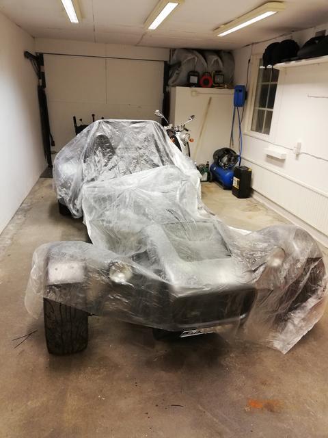

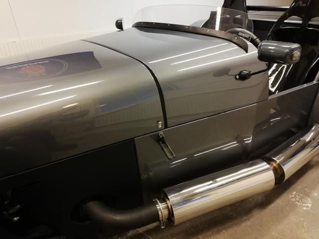

Då det nalkas storfrämmande så försökte jag få ordning på den påbörjade poleringen. Resultatet blev ganska bra. Kommer fortsätta putsa en del på vissa saker framöver. Tiden i garaget var tyvärr kraftigt begränsad i helgen på grund av barnpassning då sambon åkt på hundutställning i Stockholm.  Lite blandade bilder från det jag hunnit med.

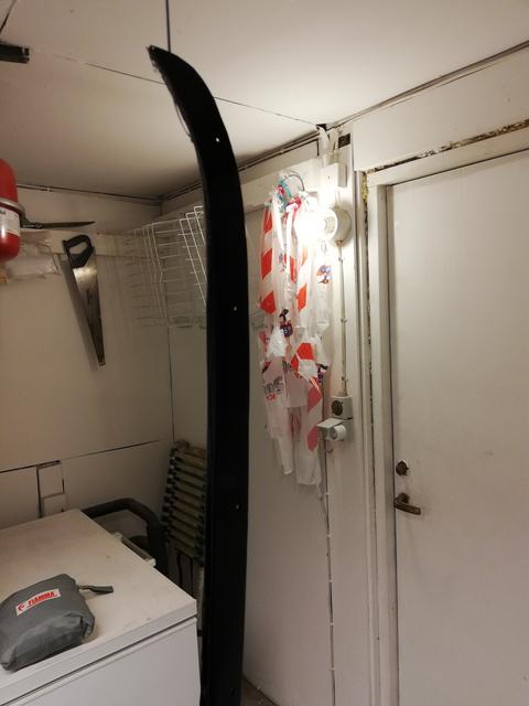

Dags för en liten uppdatering. Hade trevligt besök av Christer tidigare i veckan. Jättebra att kunna prata och diskutera lite kring sjuan. Det dyker lätt upp några frågor. Hittade lite extra tid och energi i veckan så jag har hunnit göra lite efter besöket. Började med att polera bakskärmarna en extra gång då jag fått in något skräp mellan våtslipapperet sist och det lämnade repor som vanliga poleringen inte tog bort. Tog fram det "tunga artilleriet" med lamullstrissa och Menzernas grövsta polish och körde igång. Avslutade med ett finare steg och lackskydd. Nu är nästan alla repor ett minne blott.
Jag har riktat det här skärmstaget som av någon anledning svängde lite mycket utåt i nederkant. Detta är en bild före och efterbilden glömde jag så klart fota...
Det nya batteriet dök upp samma dag som jag hade besök och när det kom så lyckades jag lista ut hur Odyssey datummärker sina batterier. Det gamla var ganska exakt 10 år gammalt. Det nya är tillverkat i Juli 2018. Märkte en himla skillnad i snurr på startmotorn gentemot det gamla batteriet.

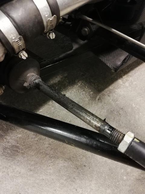

Båda styrstagens färg som kändes väldigt plastig hade släppt. Putsade ner ytan på stagen stagen och bättrade med lite ny färg.
Vänstra staget efter bättring.

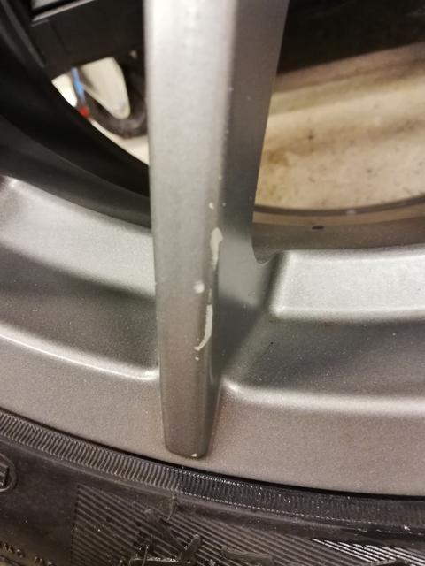

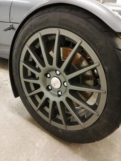

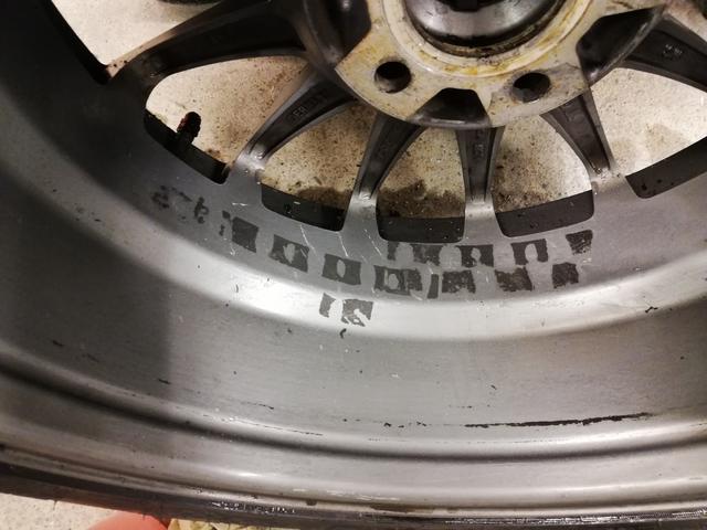

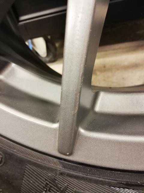

Jag tog loss alla fyra hjulen och tvättade de noggrant både in och utsida. Skrapade bort gamla klistervikternas kletrester. Vilket är sjukt svårt att få bort.

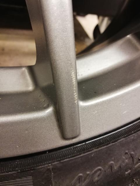

Fälgarna är i helt okej skick men det finns lite stenskott och skrapmärken. Så jag blandade på känn från tre olika bättringsfärger jag har för att få till rätt färgmatchningen. Tog sedan en konstnärspensel och försökte dölja märkena. Ovan är före och efter på ett exempel. Följer ett till exempel nedanför

Vi kör en liten uppdatering till. När jag köpte sjuan så nämnde Christer något om att kylaren fram kunde ha ett litet miniläckage. Nu när det är vinterfix så blev det dags att undersöka. Jag tog loss kylaren och trycksatte den först och sprutade på såpvatten. Inga bubblor avslöjade vart det i så fall kunde vara. Sänkte därför ner kylaren i vatten och trycktestade. Inte ett spår av läckage nu heller. Det fanns dock en aning fukt vid en av anslutningarna när jag demonterade kylaren så jag hoppas på att det bara är att dra slangklamret lite hårdare när det blir återmontering.
I samband med demontering så märkte jag att gummiupphängningarna till kylarna såg lite trötta ut (inte riktigt så trött som på bilden för tryckröret lutar på gummit) Men det var hög tid att byta. De nya är lite mer stumma och jag hoppas att det därför håller längre. Hoppas också att det inte blir för stumt så det orsakar att något skakar sönder. Vet av erfarenhet från jobbet att vibrationer är en helt vetenskap och både för stumt och för slappt kan ha förödande effekter. Tack christer för tipset om art nr 63-102 på Biltema.
Det här röret var synligt från sidan om man kollade in i framvagnen så när jag ändå hade lös kylaren så tänkte jag att jag kunde snygga till det lite. Här är väl en typisk grej som man kanske inte har tid att göra supersnyggt när man bygger en bil. Då vill man bli färdig någon gång och att putsa ett sånt här rör i flera timmar kanske man gärna hoppar över. Jag är ganska säker på att jag hade gjort så själv. Men nu är det vinterfix och jag har inte något emot att putsa i några timmar när jag får vara själv i garaget och lite bra musik i bakgrunden.
Är snart klar med röret. Blir kanske inte 100% men det blev lite snyggare i varje fall.

10 timmar sedan, Christer J sade:
Tjusigt  värre. Skäms nästan för före bilderna 🙄
Skämmas ska du inte göra. Tänk om det hade varit jag som svetsat röret från början 😅

Fortsatte putsa upp kylaren när den ändå var lös. Smetade dit lite lackskydd när det var klart så ytan kanske håller sig fin lite längre. Ändrade lite vid en slanganslutning som jag misstänker kunde varit där miniläckan uppstod nu när kylaren visade sig vara tät. Passade på att putsa lite på några andra rör när jag ändå kom åt. Monterade tillbaka allting och fyllde på ny glykol. Provstartade och lät systemet gå upp till arbetstemperatur och så långt så är det tätt.
Passade på att byta vevaxelgivaren då jag en gång i somras fick problem att starta när motorn var varm. Det hände bara en gång och ett sånt fel kan vara svårt att hitta. Men vevaxelgivaren är en tänkbar bov i dramat så den byttes. Eftersom jag även bytt till ett nytt batteri så har jag gjort vad jag kan än så länge och hoppas att det inte ska hända igen.
Ska fortsätta tvätta/putsa lite här under lite senare. Annars går jag i väntans tider på en julklapp som jag beställde till mig själv och Super7. Paketet verkar ha fastnat kring Arlanda och det var lite synd för jag hade verkligen sett fram emot att få paketet innan jul så jag kunde montera under julledigheten. För att trösta mig själv så beställde jag därför en till julklapp till Super7 🎅

Först och främste så blev den här mopeden lämnad i mitt garage med diagnosen. Startmotorn fungerar inte, och den dog plötsligt under en resa för två år sedan och har stått sedan dess. Felsökte och hittade en kabel som var av vilket orsakade att det inte fanns tändning. Ett stift hade åkt in i en kontakt så därför fungerade inte startmotorn. Dessutom hade förgasaren rostat ihop under två åren som den stått. Rengjorde och fick igång mopeden men den behöver en ny förgasare. Har ingenting med sjuan att göra förutom att den tog upp tid som jag hade lagt på sjuan annars. Nu vidare mot sjuan och viktigare saker.
Den efterlängtade julklappen dök upp i mellandagarna! 😍
Monterad och på plats. Jag är sjukt nöjd med denna något annorlunda ratt. Tycker att den smälter in perfekt med övriga kolfibertemat och ger en känsla av premium.
Efter monteringen av ratten så gav jag mig på att bättra på den här svarta listen som rutan fäster i. Den hade en spricka ut mot en kant och lite stenskott. Men här någonstans så brakade det iväg och blev allmänt kaos i garaget. Det kändes lite som den här reklamen nedan som gick för ett antal år sedan när sambon kom ut i garaget och undrade vart jag tog vägen och varför delar från sjuan låg utspridda över hela garaget.... Mer om detta en annan gång.

Dags för en lite uppdatering. Det slutade senast med att jag skulle fixa lite stenskott och en spricka i fästet för vindavvisaren men det blev bara mer och mer....
Slipade ner fästet och lagade sprickan med kemisk metall.
Kanske världens sämsta bild men men.. I varje fall två lager grundfärg och två lager matt svart färg. Därefter tre lager med matt klarlack. Skönt med lite färgångor i garaget ☠️
När jag ändå hade tagit loss vindavvisaren så tog jag loss scuttle för att jag tänkte laga den felade temperaturmätaren på ett mer proffsigt sätt än min tidigare fix. Och när jag ändå hade lös en del av mätaren så bestämde jag mig för att ta loss alla mätare och polera upp glaset framför mätarna som var lite repiga... och när jag ändå tagit loss allt så varför inte lacka om hela instrumentbrädan för att få bort några skavanker...och när jag ändå hade isär allt annat så bestämde jag mig för att skapa en inre skala på hastighetsmätaren så det ska bli lättare att se hastigheten och lite annat pyssel som dök upp. Vill förresten inte glömma bort att tacka Christer J för att han ställt upp som bollplank när jag behövt klia mig i skallen lite extra. Dessutom ganska finurliga lösningar han gjort med mätarna. Vart var vi nu igen, det började med att fixa en list men det blev lite mer jobb än så.
Först slipa ner instrumentpanelen.

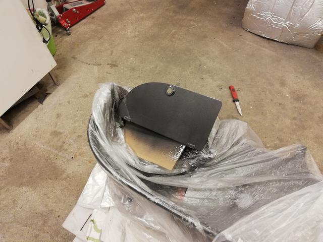

Luckan på handsfackets insida skulle få lite färg.
Dags för resten av instrumentbrädan att få ny färg. En nyans mörkare än tidigare.
Lack dammar precis överallt så täckte över sjuan.
Avslutade med matt klarlack, precis som den var lackad tidigare. Mycket bra val från början av Christer att välja matt klarlack.

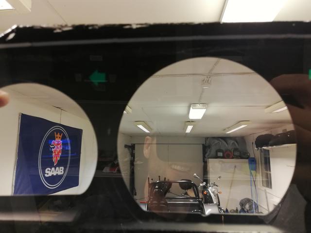

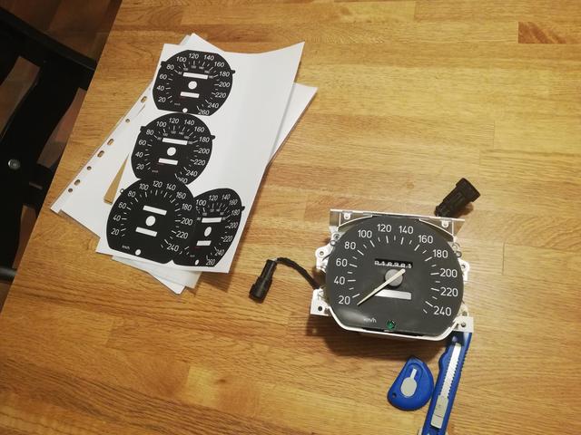

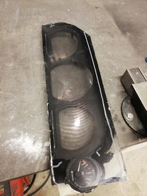

En lös mätartavla för att experimentera med en inre skala. Var i kontakt med ett antal tryckerier men ingen kunde ställa upp med någon direkt hjälp
Den här mätaren hade en lite skavank som jag faktiskt inte sett innan jag tog isär den. Bytte mätare och förde över Christers finurliga lösningar så funktionen är densamma. Jag passade också på att mörklägga lite mer bakom den gamla TCS-symbolen på instrumentet som tidigare kunnat synas en aning när man kört i mörker.
Ny mätare köptes och monterades så nu är vattentempen helt korrekt.
Höll på att glömma putsningen av mätarglasen.
Min sambo hjälpte mig att få till skalan och tryckt på självhäftande papper.
Inre skalan och alla mätare monterade. Allt fungerade på första försöket, ibland blir man snopen. Allt för denna gången..

En av julklapparna till mig själv har dykt upp sedan länge. Men eftersom sjuan utspridd i delar runt om i garaget så har jag inte kunnat testa den.
Köpte skyddet via ebay.co.uk. Påstods passa alla sjuor oavsett ruta, vindavvisare, störtbåge osv. Nja.. Den går att få dit som skydd och den kommer inte skada lacken men det är bara tack vare nummerplåtshållaren bak som den sitter kvar i någon ordning. Backspeglarna blir också helt felinställda varje gång skyddet monteras. Det blir inte tätt ner mot sidorna utan där glipar det friskt. Det duger typ mot regn och eller damm en vindstilla dag. Tänkte att skyddet får åka med i bagaget som nödlösning om det börjar regna. Kvalitén på produkten i sig var det inget fel på men passformen för just den här sjuan var lite sådär.
Edited by Jörgen Granberg

Äntligen så kom det ett stort paket. Beställdes kring jul och levererades den 13e februari så det tog ett tag.
Nya stolar från LusoMotors. Specialbeställda med svart vaddering och mörkgråa sömmar för att matcha bilen. Förarstolen är här monterad och man kan jämföra med passagerarstolen som är den gamla. Den nya stolen är lägre och smalare. Nya stolarna beställdes för att de fräscha till med nytt men framförallt för att få slät baksida på stolstyggen och lite snygg vaddering i stolen. Får se om jag måste borra hål i sittytan likt det var gjort på gamla stolarna så vattnet rinner iväg om det råkar regna på mig i sommar.
Släta och förstärkta baksidan.
Båda stolarna på plats och jag är nöjd. Det var kanske aningen smala men det går bra för mig som är 176cm, 75-80kg. Väger man 100 pannor ska man undvika åtminstone den här modellen från LusoMotors.

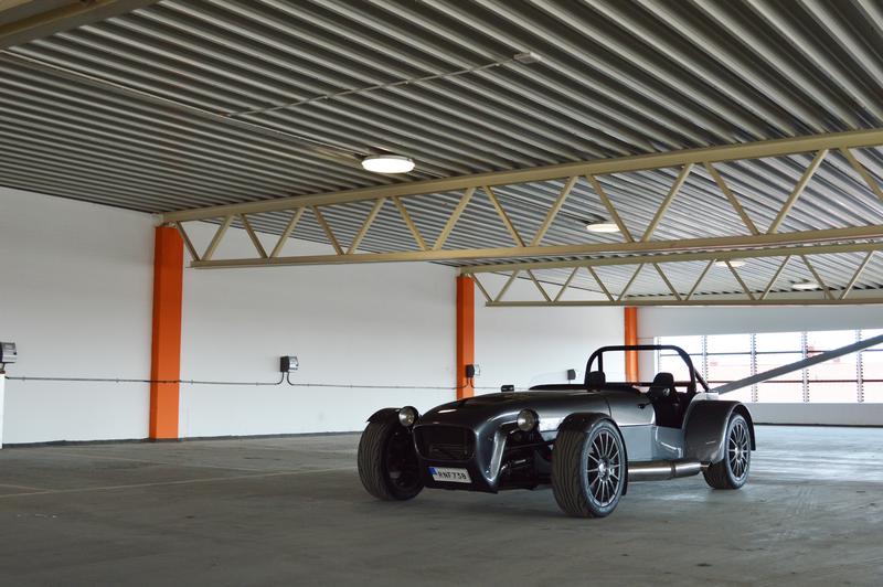

Nu är äntligen säsongen här och Sjuan har blivit rastat nästan ett tiotal gånger. För två veckor sedan körde jag till jobbet i -2 grader för att få till en hjulinställning innan däcksäsongen börjar, det var hyfsat kallt. Jag jobbar numera på en däckfirma så hjulinställningar är inget bekymmer. Min kollega med 20 års erfarenhet av hjulinställningar, rallybilar och custombyggda fordon talade väldigt varmt om kvalitén på detta bygge.  Bakvagnen stod helt sprikrak men vi korrigerade lite i framvagnen. Märks dock ingen större skillnad efter vanlig landsväg.
Det har varit en väldigt turbulent vår med byte av arbete, en grabb som haft det jobbigt i skolan och en sambo/kartläsare som valt att flytta. Hon tyckte det var roligare att åka på en häst istället för i en sjua 🙄 Vi är fortsatt väldigt goda vänner så det är inga problem men det är alltid tråkigt att gå igenom en separation. Nu får jag leta mig efter en ny kartläsare. Dock med de nya stolarna från Lusomotors som är ganska tighta så ställs det lite krav viktmässigt. Hon bör inte väga mer än 75kg om hon ska sitta bekvämt 😂
Idag var jag ute och fotade lite. Håll till godo med en bildbomb. Sist men inte minst vill jag än en gång tacka Christer J för att han lät mig köpa detta underbara bygge. Jag har svårt att tro att man kan ha så mycket roligare på fyra hjul än det är med den här.
