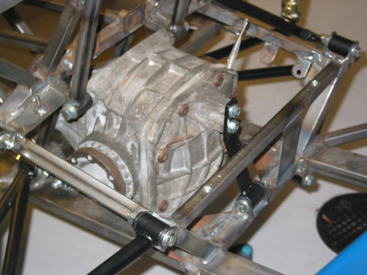

Kunde Peder motivera varför ett bakre fäste behövs till diffen? Det är många som bygger på det sättet som du gjort och jag vet ingen som fått det påpekandet förr? Inte ens från Peder.

Jag fick väl ingen riktig motivering om ett extra bakre fäste på diffen, det enda han sa var att "om f--n flyger i dig och du sätter i en annan motor". Eftersom det var den enda riktiga anmärkningen så brydde jag mig inte om tjafsa om det. Jag var ute och fixade det idag tio minuters jobb och lite överblivna fyrkantsör så var det klart.

När det gäller bakre fäste till diffen, som jag såg diskuterades här, så är det något som jag alltid brukar rekommendera. Det är inte säkert att det är ett krav, det beror på hur resten är konstruerat. Men SFRO gemensamt tittade på en bil i höstas där man bara använde två av de tre tvärgående skruvlägena frampå diffen, och då är det min åsikt att man ska stötta i bakkant också. Använder man alla tre skruvlägen fram kanske det inte behövs men det är garanterat ingen nackdel.
Diffen vill ju rotera när man gasar på och genom att använda även bakre fästet får man krafterna utspridda mycket bättre. Westfield skickar väl med ett bakre fäste om jag inte har fel.
Japp, korrekt.

Jag har oxå gjort ett bakre fäste, det var ju ingen större konst. Har man fått ihop det andra så skall man kunna fixa detta.
/Gustaf
På Westfield använder man gummibussningar och på bl.a. MK monterar man diffen stumt. Om diffen roterar eller ej borde mer bero på konstruktionen runt upphängningen eller om infästningspunkterna i diffen är för klena.
Mig veterligen har ingen diff eller ram gett sig på någon stumt monterad diff med endast två punkter. Däremot så har jag läst om bussningar som gett upp med tre infästningspunkter.

Diffen rör sig ju inte (mer än vad eventuella bussningar tillåter) men den vill rotera.
Använder man bara två fästpunkter räcker det med att en av dem släpper eller går sönder för att diffen ska slitas loss, det kan vara lite onödigt. Har man kvar Fords långa bultar och använder de hålen (på 7" diff) ska det mycket till för att något ska lossna. Men på 7,5" är det ju inte genomgående bult på mer än ett ställe, de som är gängade i godset kan faktiskt släppa.
Ett fäste av Westfields typ som på bilden ovan är så enkelt att göra och montera, så jag brukar som sagt rekommendera det för "piece of mind" - men det behöver som sagt inte vara ett absolut krav.

Jag har stumt monterad diff och 3 fästen.
Fast jag använder mig av dom i framkant som extra fästpunkt.

Ju fler fästpunkter desto bättre, och när man bygger en hel bil så är ju det en skitsak att fästa upp lite extra.

Det känns som det är dags för en uppdatering...
För några veckor sedan fick jag ersättningdelarna som Saturn gjort, kvaliten var mkt bra.....
Hur stora är oddsen tror ni på att Triton uppgett rätt färgkod till Saturn???
Självklart var det fel röd färg... ingen skugga på Andy och Saturn han gjorde det efter dom uppgifter han fått.
Orkar inte krångla mer med det, har provat in alla karossdelar och gjort alla håltagningar som vart möjliga sedan körde jag iväg allt på lack................
Framvagn och bakvagn är monterat och har fixat bromsrören nu i helgen, lånade en riktig hydraulpress till att kona rören med över helgen ( tack TG-bil).
Tänkte göra klart bränslesidan i morgon och montera styrningen sen är det ner på hjul som gäller.
Därefter är det dax för motor och låda.
Passade på att beställa alla motor delar inkl. Kent kam från Burton nu när pundet hamnat under 11kr.
Kommer att använda Pinton från min donator den hade gått 12.000 mil och funkade fint när jag körde hem den.
Men det blir ändå en genomgång med nya vev, ram och kamlager och en Kent FR32 kam självklart ny oljepump o.s.v
Har inte provat att porta toppar innan så det måste jag ju prova nu, har skaffat Des Hammills bok om pintomotorer så den får ligga till grund för mina expriment med toppen.
Det blir inte några stora ingrepp i den men man måste ju prova...
Kommer ev. att ta av lite på svänghjulet oxå, har ett par Dellorto 40:or som får toppa det hela.
Det blir ingen värsting men borde kanske kunna ge närmare 130hk med rätt tändning så tror jag att det kan bli en trevlig motor att börja med så får tiden utvisa om det krävs mer.....
Har du tipps på vilka vertyg som funkar bäst vid portning tar jag tacksamt emot dem, har trycluftsdriven slip och dremmel.
Tyvärr inga bilder just nu, kan inte klicka upp ikonen för att lägga till bilder just nu... kan inte heller använda smilies..
har provat att rensa cockies, problemet är att jag och datorer pratat helt olika språk...
Ha de gott Janne
